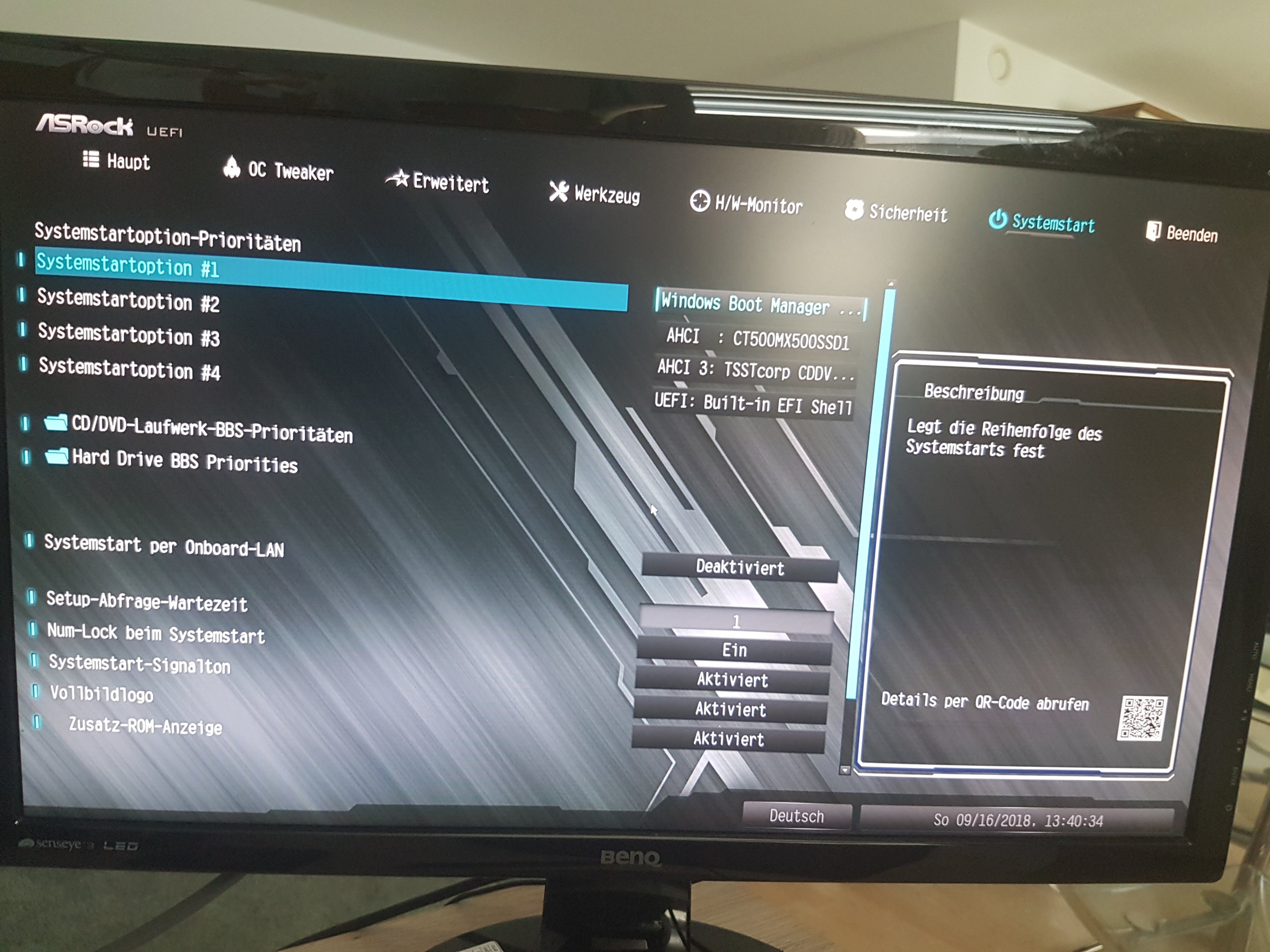

Ja, dann hab ich es geschafft in den Boot-Reiter zu kommen um die SSD auf Position 1 zu geben, verlasse das Bios und die Fehlermeldung "Reboot and Select proper Boot device" kommt. Siehe BILD 1!

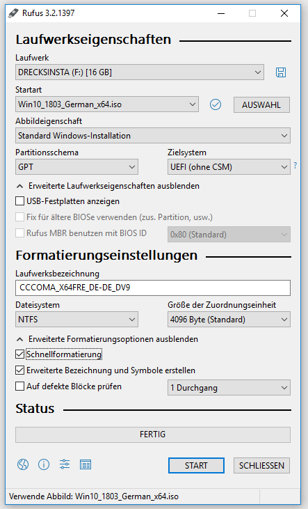

Mein erster Versuch war mit dem Media Creation Tool (https://www.microsoft.com/de-de/software-download/windows10). Das ging nur leider nicht.
Danach hab ich einen Versuch mit Rufus gestartet.
Zuerst hab ich eines mit NTFS erstellt und danach mit FAT32. Beide konnten nicht gestartet werden.
Hätte doch so funktionieren müssen :/

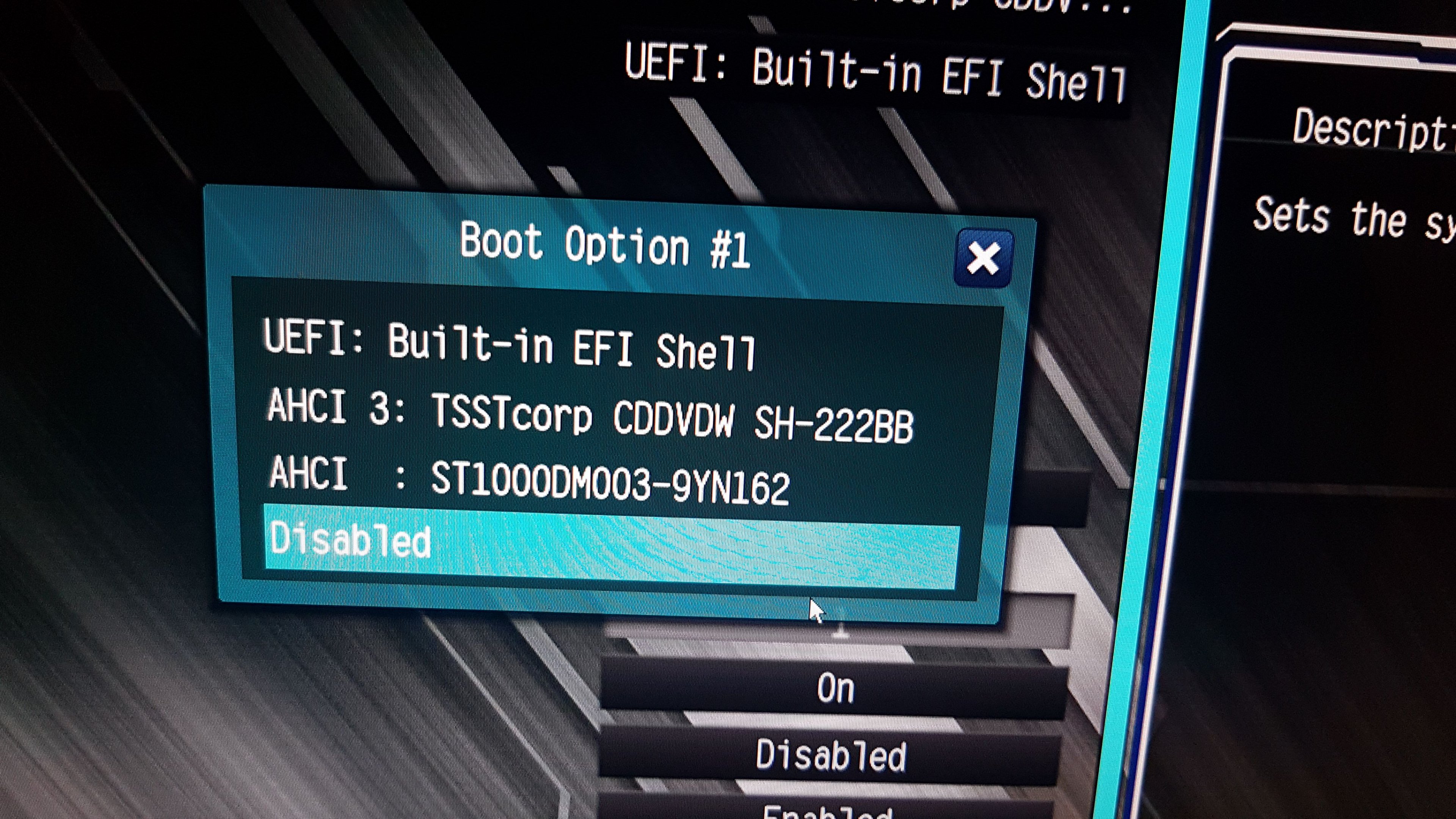

Was mir aber nicht ganz klar ist, ist die Auswahl im Bios. Ich hab dann zweimal einen Eintrag mit dem USB.
Einmal USB: Transcend und
einmal UEFI: Transcend Partition 1
Welchen muss ich da normalweise wählen? Gehen tun beide nicht :P

Dann wirst Du ihn so eingerichtet haben, wie es nicht zu Deinen Bios Settings passt. UEFI only im GPT Stil. Da muss auch das Bios richtig zu eingestellt sein.
Was hat mit dem MS Tool nicht geklappt? Das richtet den Stick so ein, dass er mit jeder Bios Einstellung funktioniert.
Beim MS Tool eventuell das Antiviren Programm ausschalten. Und der Stick darf nicht im GPT Stil formatiert sein. Muss in MBR eingerichtet sein.

Wähle die zwei USB Optionen an Stelle 1 und 2 im UEFI und schaue was passiert. Ich stelle dann ein Bild vom Ergebnis rein. Kann aber sicher eine halbe Stunde dauern.

Ah, verstehe, ist das so? Am besten den Stick vorher kurz cleanen mit "diskpart" und Rufus cleant eh.
Wenn eine UEFI Installation von Windows 10 und ein Installatiosmedium mit Rufus erstellt werden soll,
dafür am besten die normale ISO nehmen, nicht die vom MCT erstellte ISO.
Einen sauberen USB-Stick nehmen und in Rufus einfach oben links "GPT" wählen und rechts dort "UEFI (ohne CSM)". An den Formatierungseinstellungen in Rufus nichts ändern, dieser wird FAT32 wählen bei einer normalen ISO. NTFS mach Rufus automatisch wenn eine Install.wim größer als 4GB ist und von diesen kann dann auch gebootet werden obwohl UEFI und NTFS.

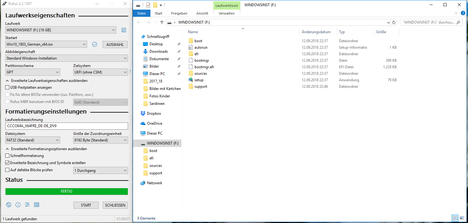

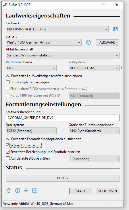

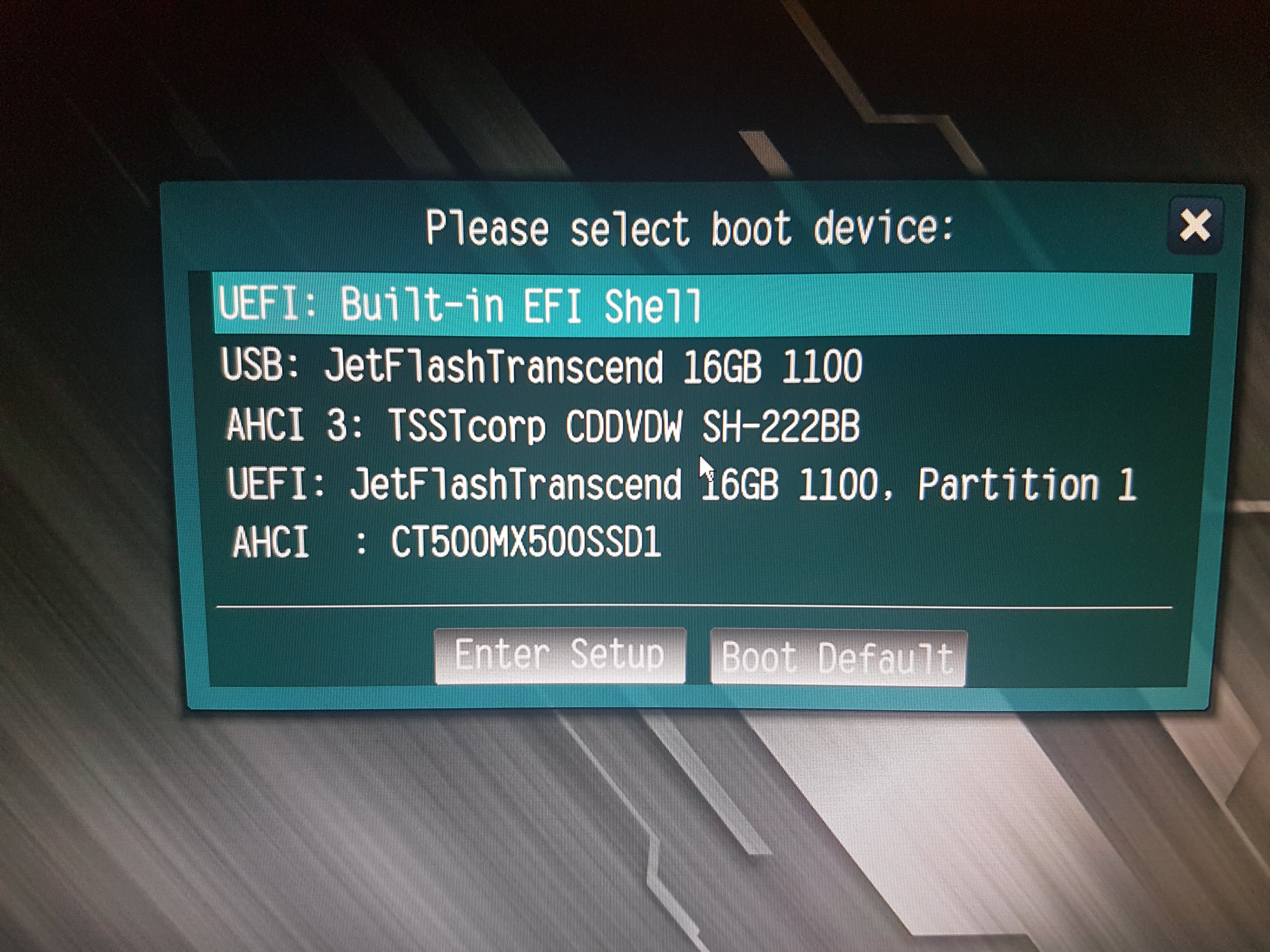

Den USB Stick hab ich jetzt wie folgt formatiert (Siehe Bild - Auf Ratschlag von Nickel) da ich ihn mir vorher gerade durch das Umwandeln in MBR etwas zerschossen hatte, konnte ich nicht mehr drauf zurückgreifen und hab somit die Anweisung von BlubbsDE nicht befolgen können.

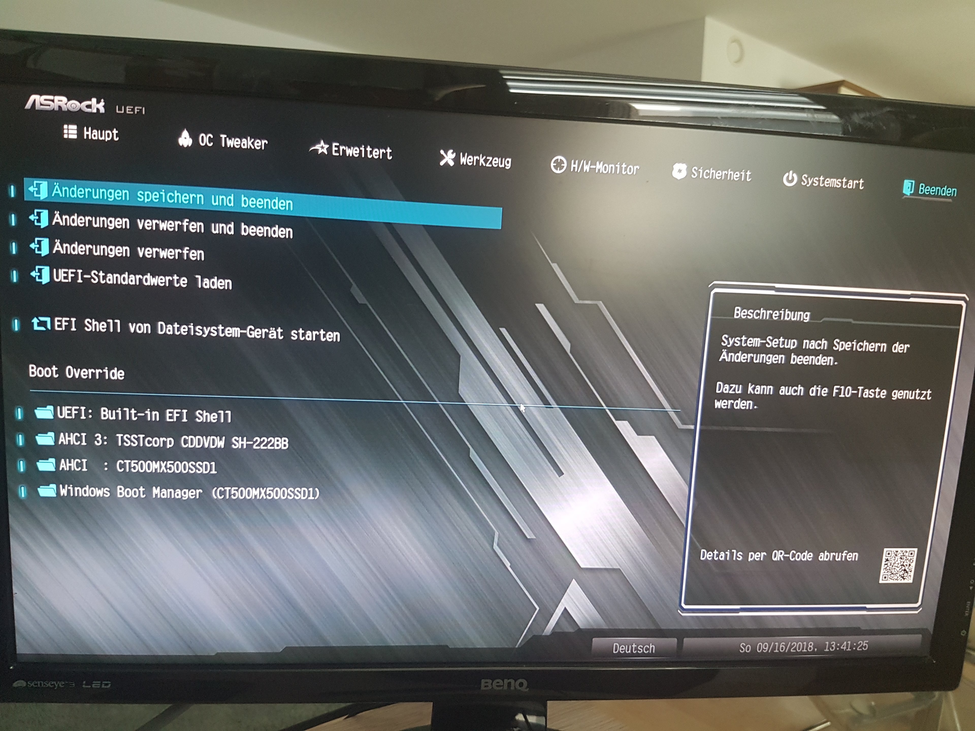

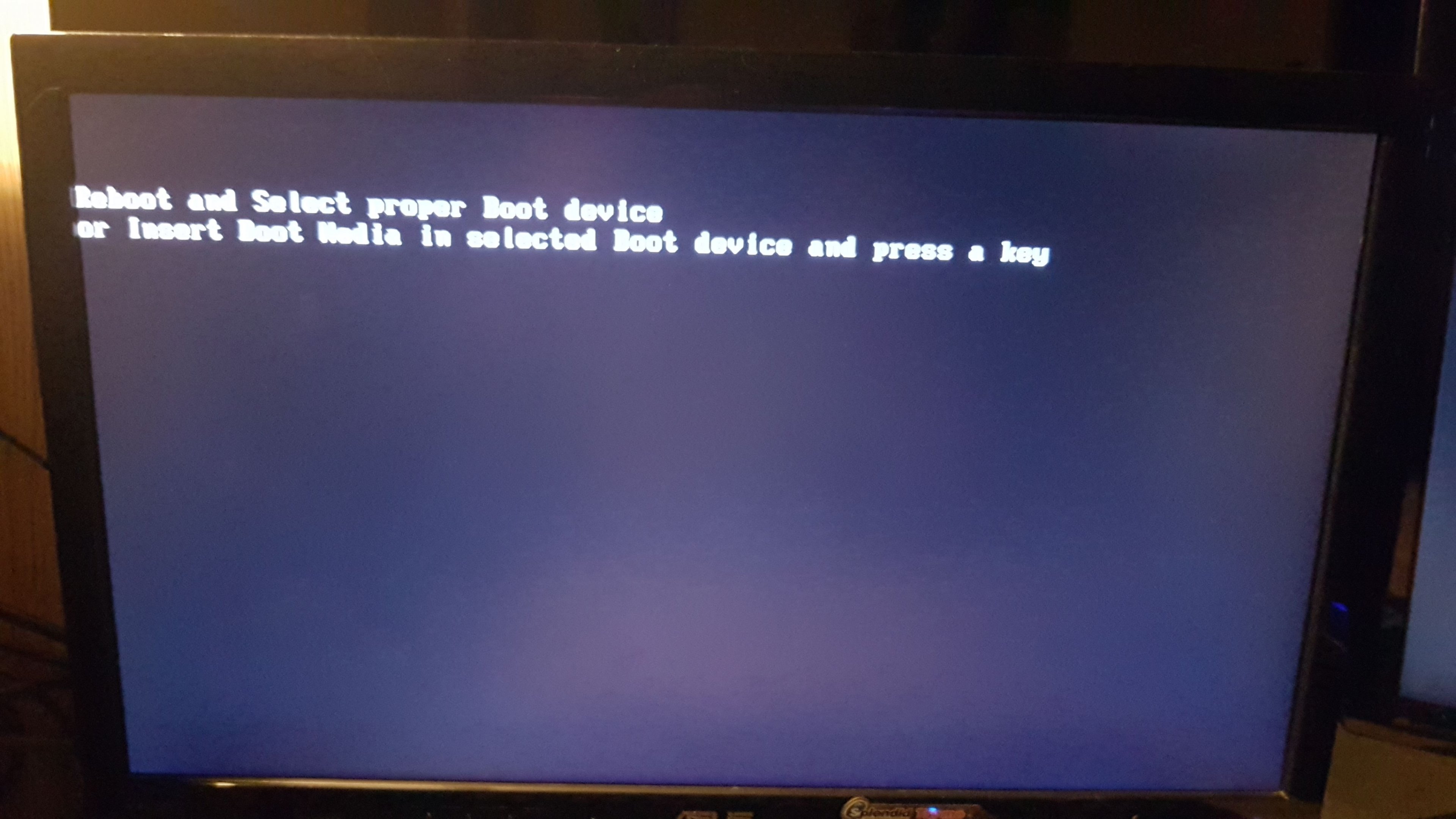

Danach habe ich ihn normal an den PC angesteckt, gestartet, F11 gehämmert bis "Bild2" gekommen ist. Hab zuerst den USB JetFlashTranscend 16GB 1100 genommen und es kam wieder "Reboot and Select proper Boot device".
Habs dann nochmals mit dem anderen probiert UEFI: JetFlashTranscend 16 GB 1100, Partition 1 und seitdem hängt der in dem Bildschirm fest. Siehe Bild 4. Sicher schon 15 Minuten.

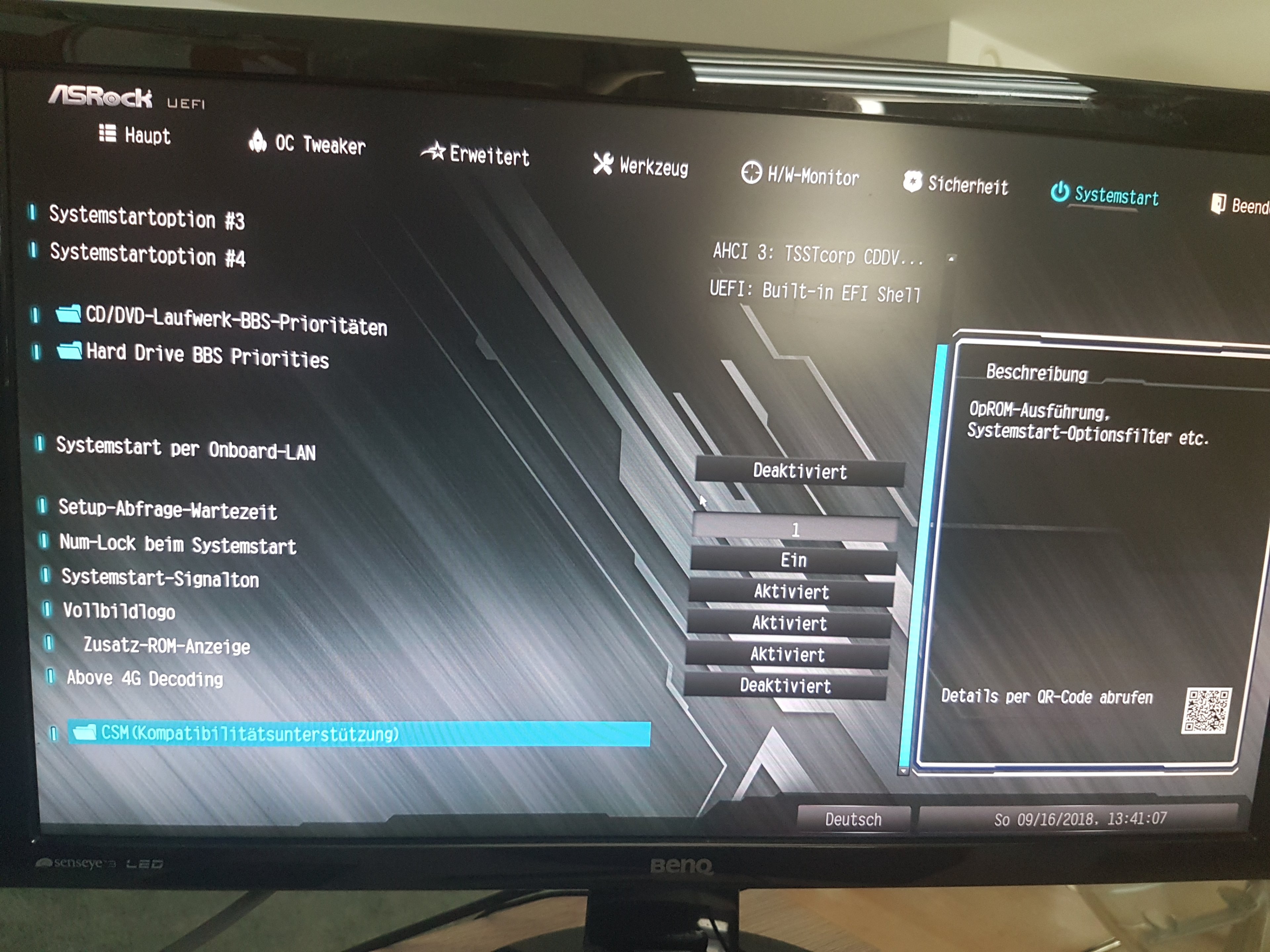

"UEFI: JetFlashTranscend" wäre korrekt für eine Windows 10 UEFI Installation.
Aber wieso hat der Stick wohl mehr als eine Partition? Hast du die normale ISO genommen
oder eine vom MCT erstellte ISO? Überprüfe mal in deinem UEFI ob da jetzt auch alles eingestellt ist
auf UEFI ohne CSM . Nimm evtl. dein Handbuch zur Hilfe. Gibt es eine Option im UEFI "Fast-/UltraFast Boot"
muss diese ebenfalls aktiviert sein für eine UEFI Installation ohne CSM. Die Grafikkarte muss aber eben
auch dies unterstützen ("GOP").
Zu dem Screenshot von Rufus:
Standard ist da das Häckchen bei "Schnellformatierung" gesetzt und 4096 Byte (Standard).
Aber daran sollte es nicht liegen.
Evtl. möglich dass deine Radeon R280X dies nicht unterstützt und somit
ginge nur UEFI mit (CSM), dann muss Fast-/UltraFast Boot im UEFI abgeschaltet sein.
Die Installation sollte aber trotzdem gehen dann,
obwohl mit der Option in Rufus UEFI(ohne CSM) der Stick erstellt wurde.

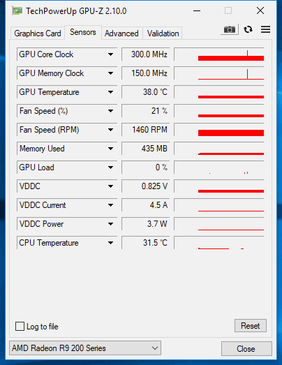

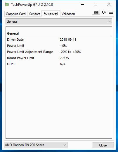

Mit GPU-Z kannst du überprüfen ob deine Grafikkarte (GOP) unterstützt.
Manche Karten der AMD R9 200 Serie hatten einen kleinen Kippschalter an der Karte
um zwischen Legacy und UEFI umzuschalten.
Evtl. auch mal einen anderen Stick nehmen oder diesen hier halt "cleanen" mit "diskpart"
und alles nochmals probieren oder eben auch nochmals das MCT probieren. .

Bei einer Windows 10 UEFI Installation muß man den "Windows Boot Manager " auswählen zu booten.

Liegt wohl an nicht korrekten Einstellungen im UEFI (UEFI mit der ohne CSM) für eine Windows 10 UEFI Installation und evtl. auch an der Installation selbst
Siehe Beitrag #13 , u.a was die Grafikkarte betrifft.

Ich werde heute nach der Arbeit mal meine Graka checken ob sie GOP verträgt und einen screenshot der Datenträgerverwaltung machen.

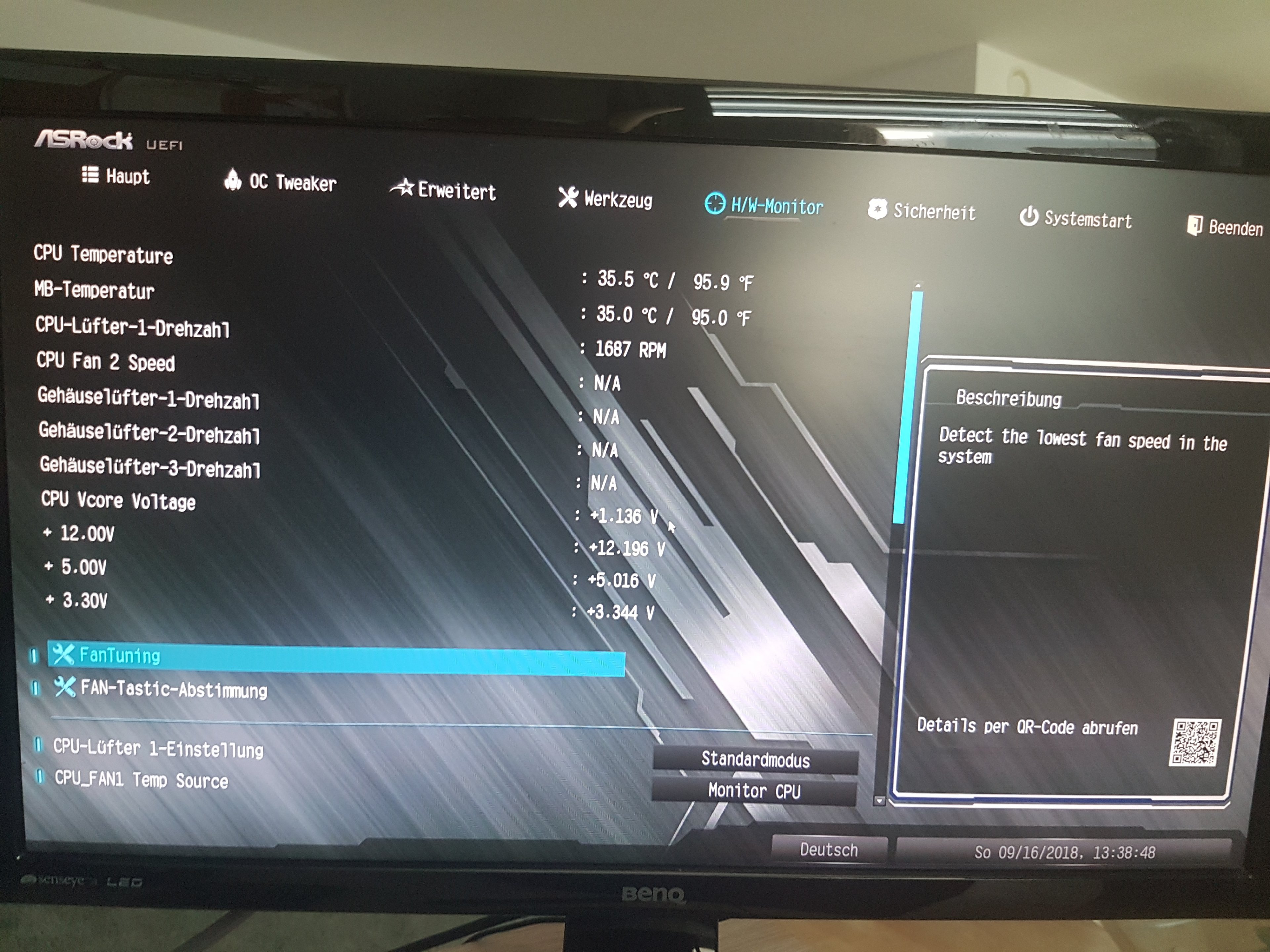

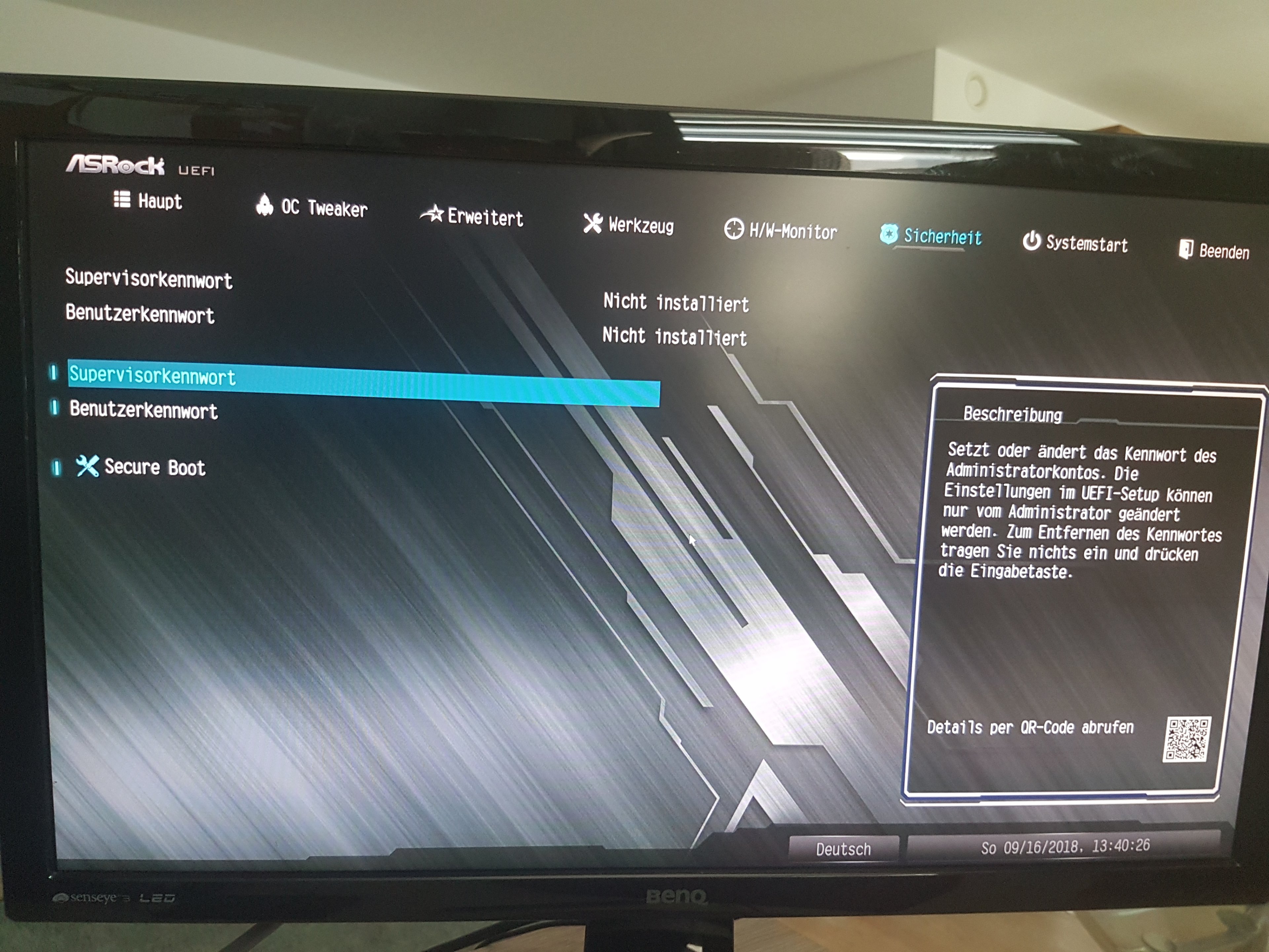

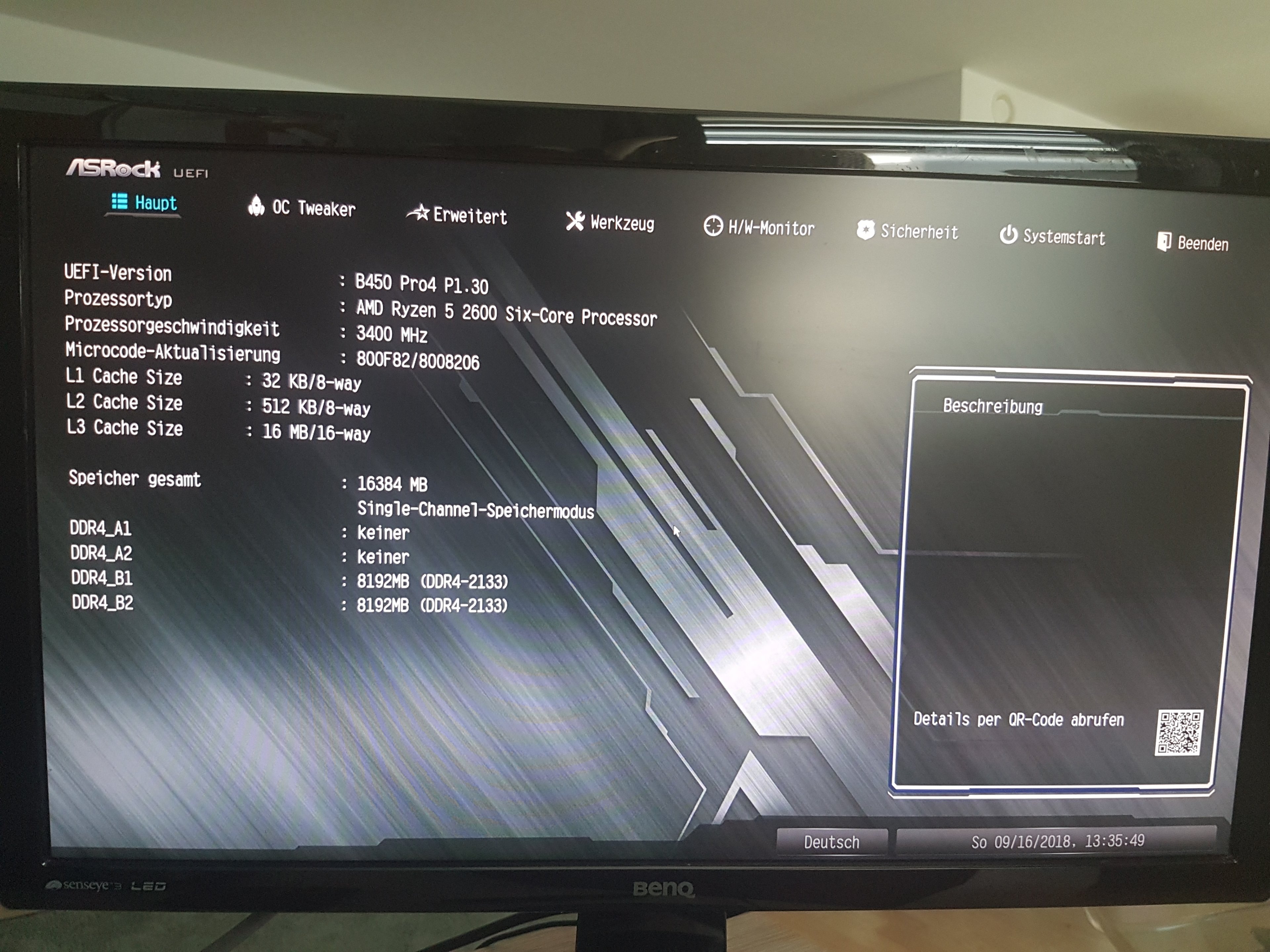

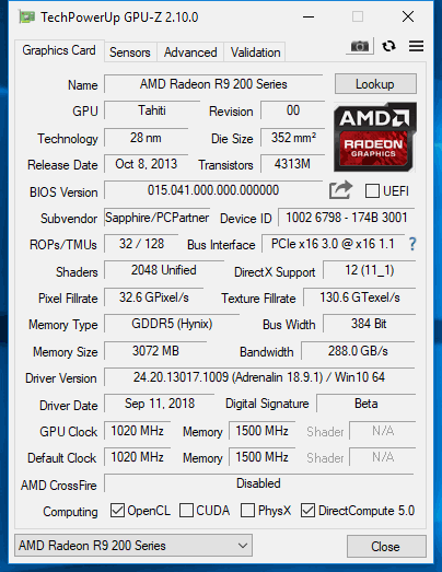

Guten Tag :)
Bei mir ist zeitlich einiges dazwischen gekommen. Nun hab ich aber alle Bilder und kann diese hochladen.
Hab GPU Z mal gestartet und alles gescreent. Bilder sind unten.

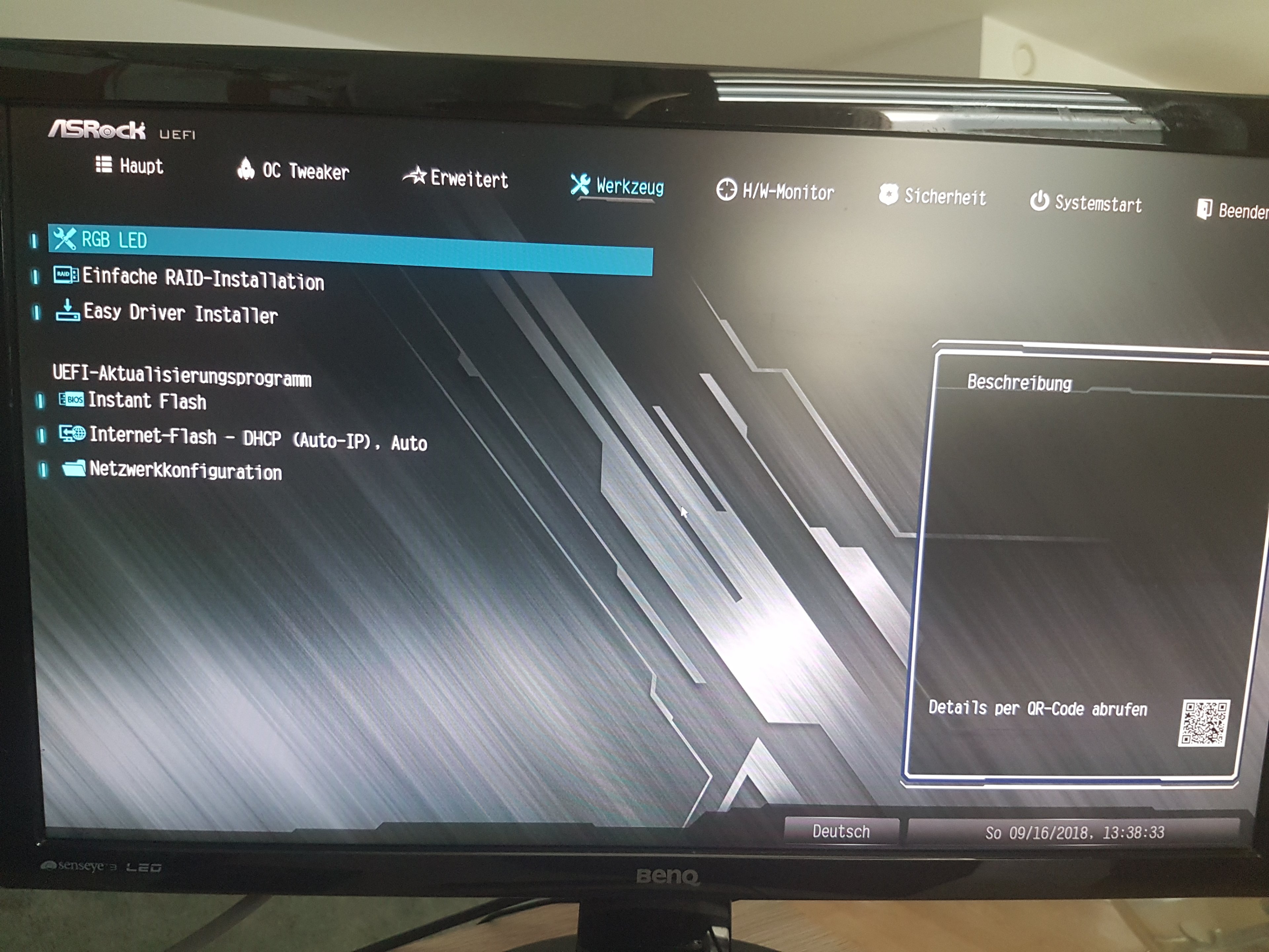

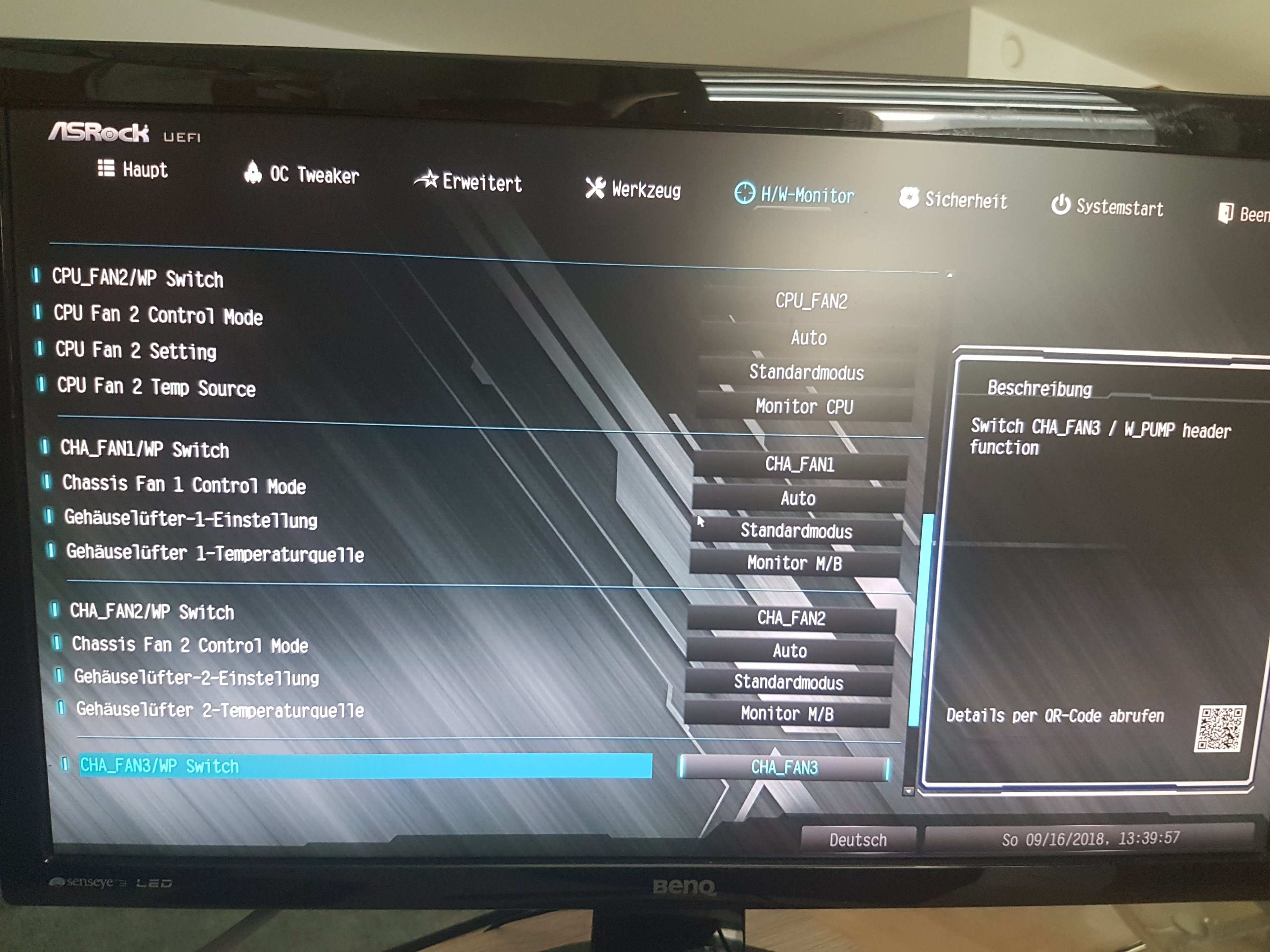

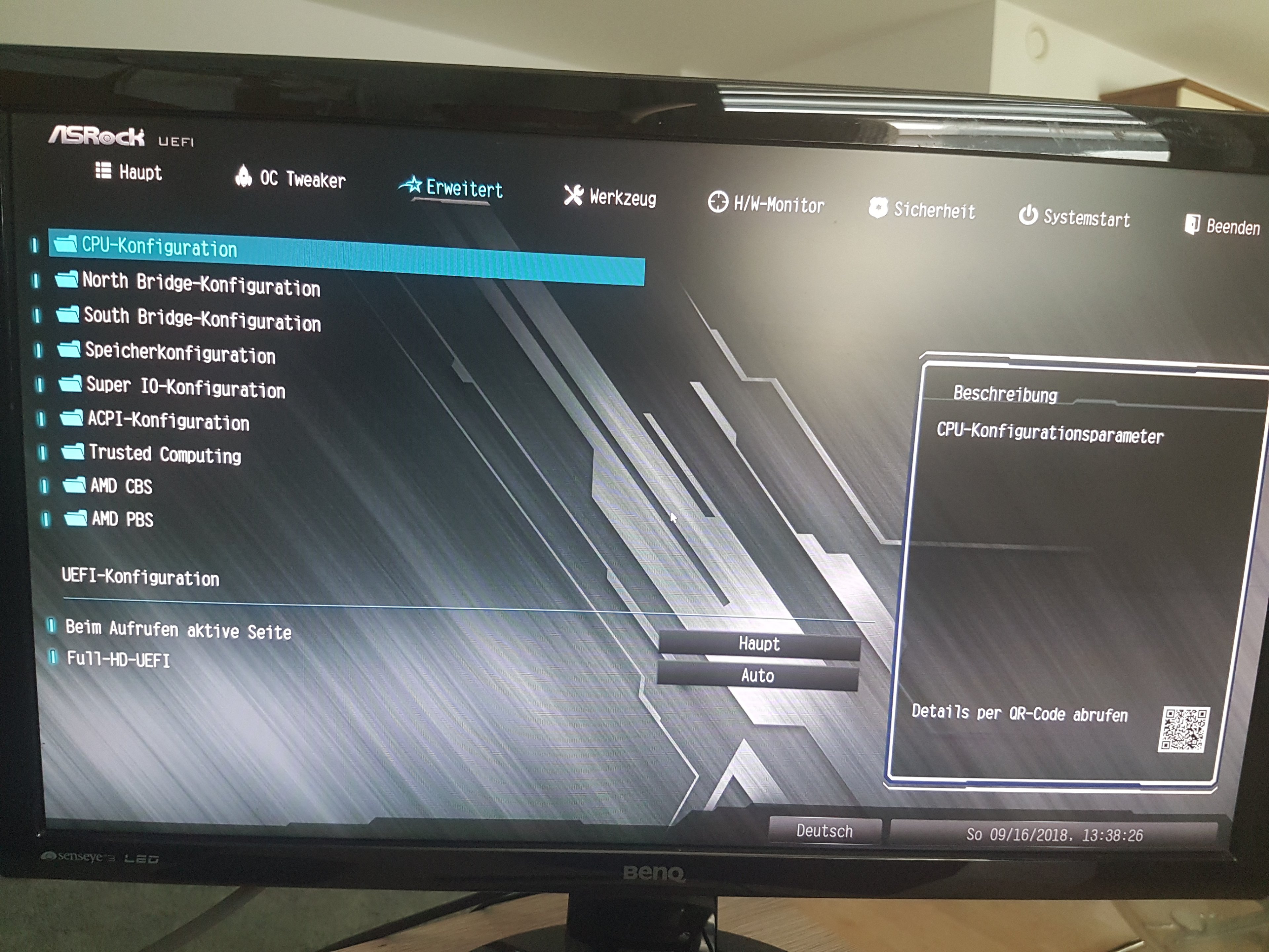

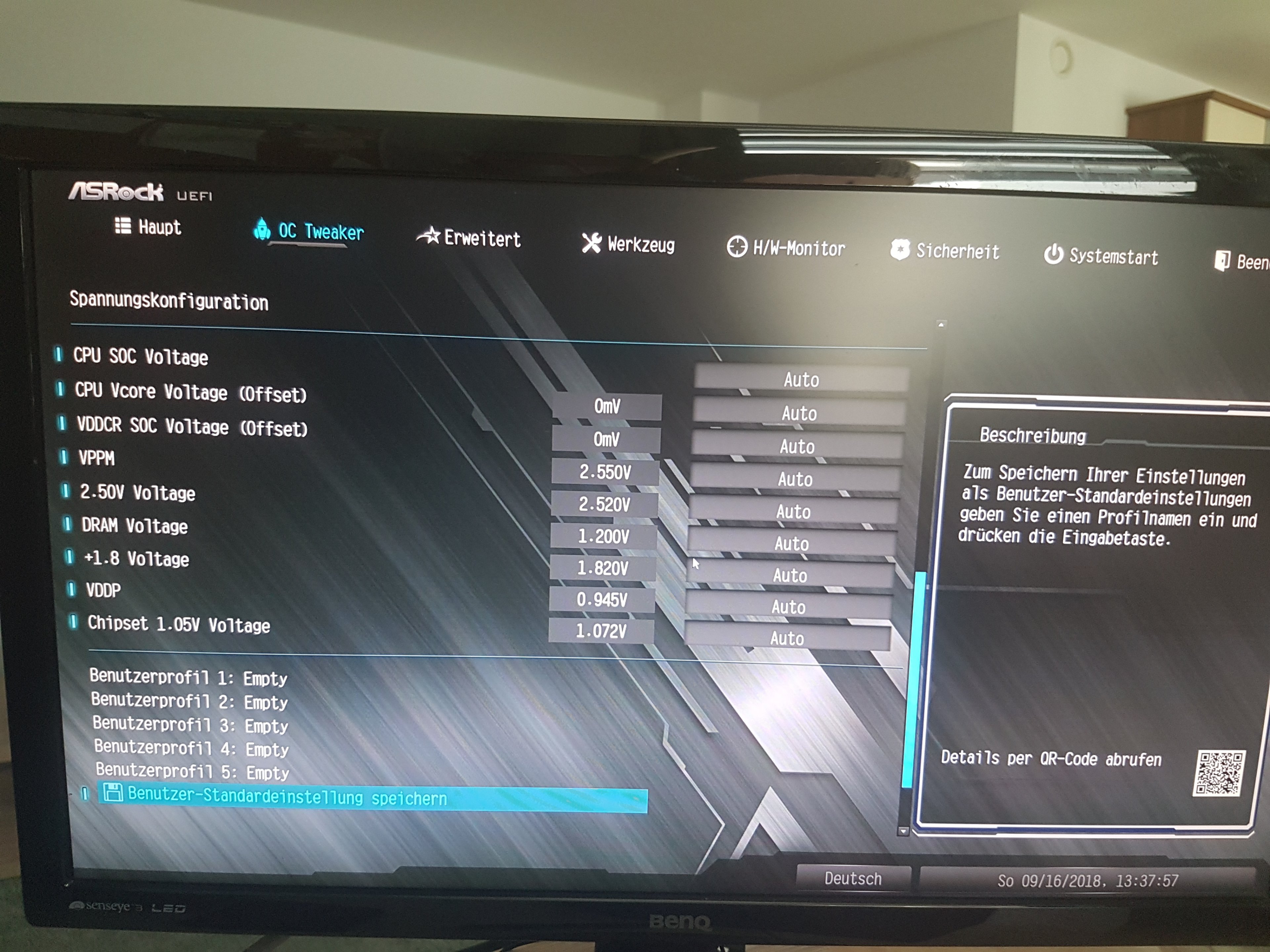

Im UEFI hab ich alles was es gibt mal fotografiert und lade es hier auch hoch. Eventuell sieht jemand etwas, was nicht stimmt. Ich sehe nix :/

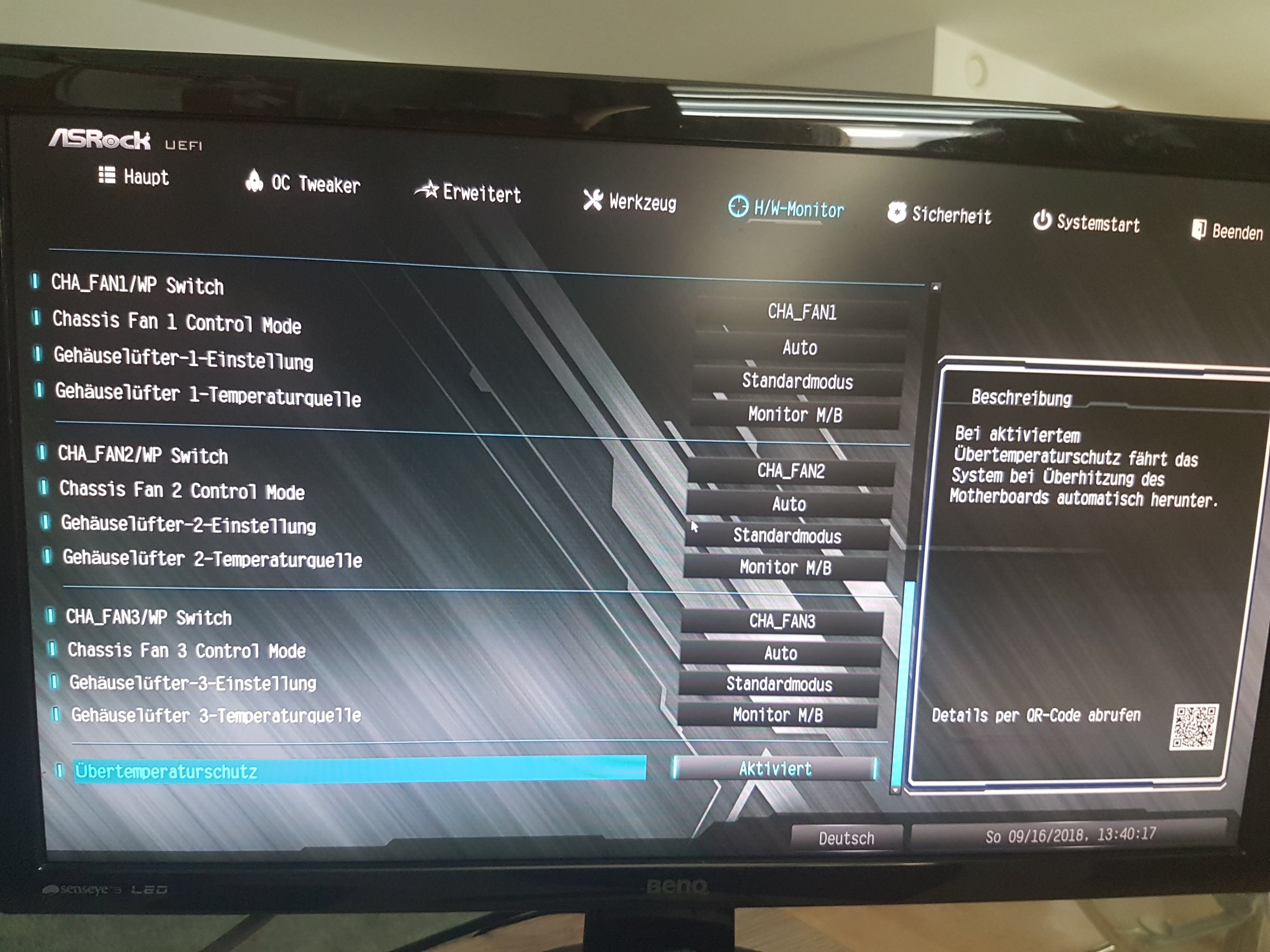

Erstmal nur zum ersten Foto vom UEFI:
Installiere die Arbeitsspeicher in Slot A2 und B2,
dann entspricht das der Empfehlung von ASRock
und er läuft dann auch im Dual Channel.
So wie er jetzt installiert ist hast du nur Single Channel.
Schau in dein Handbuch!
