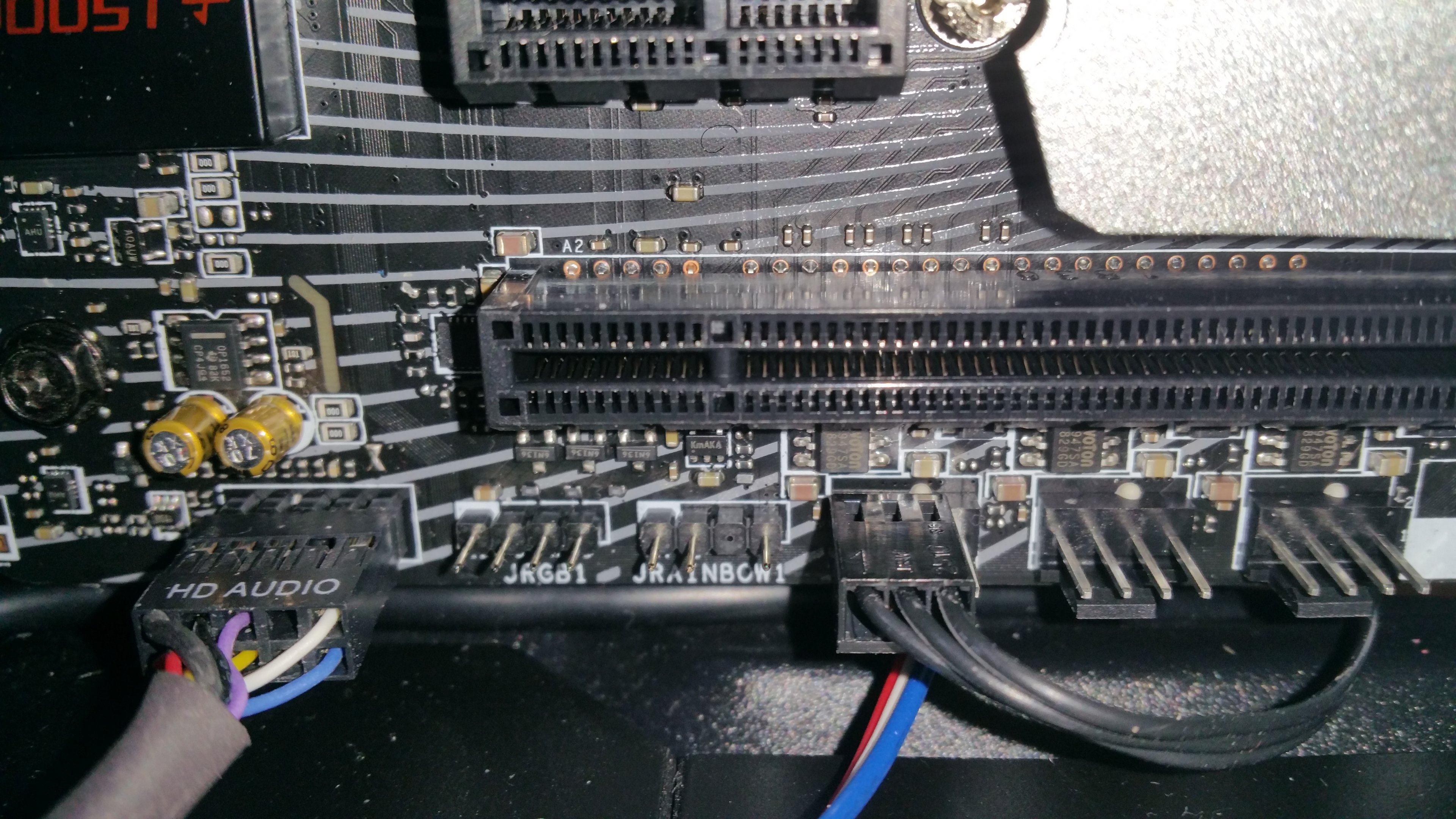

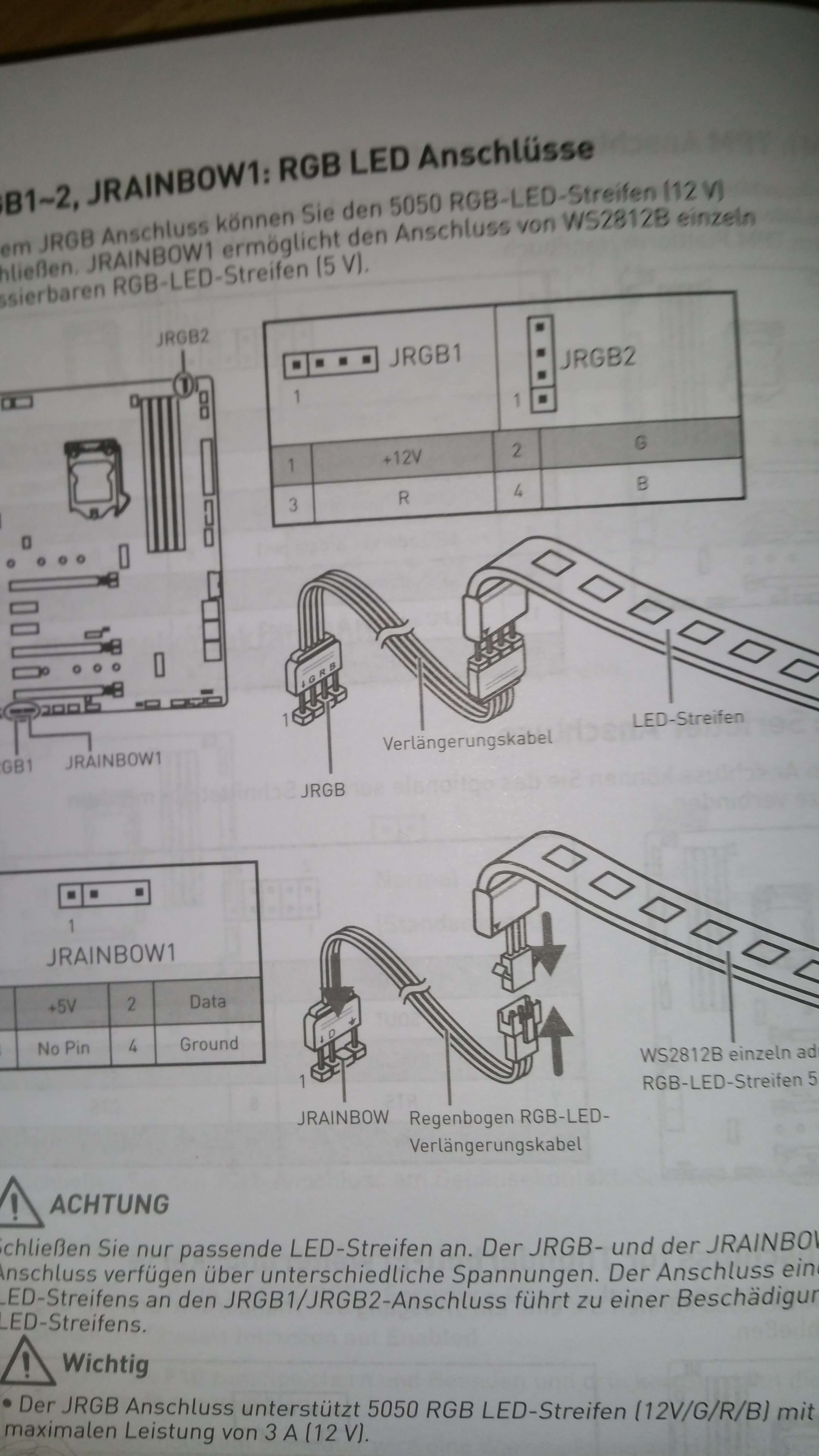

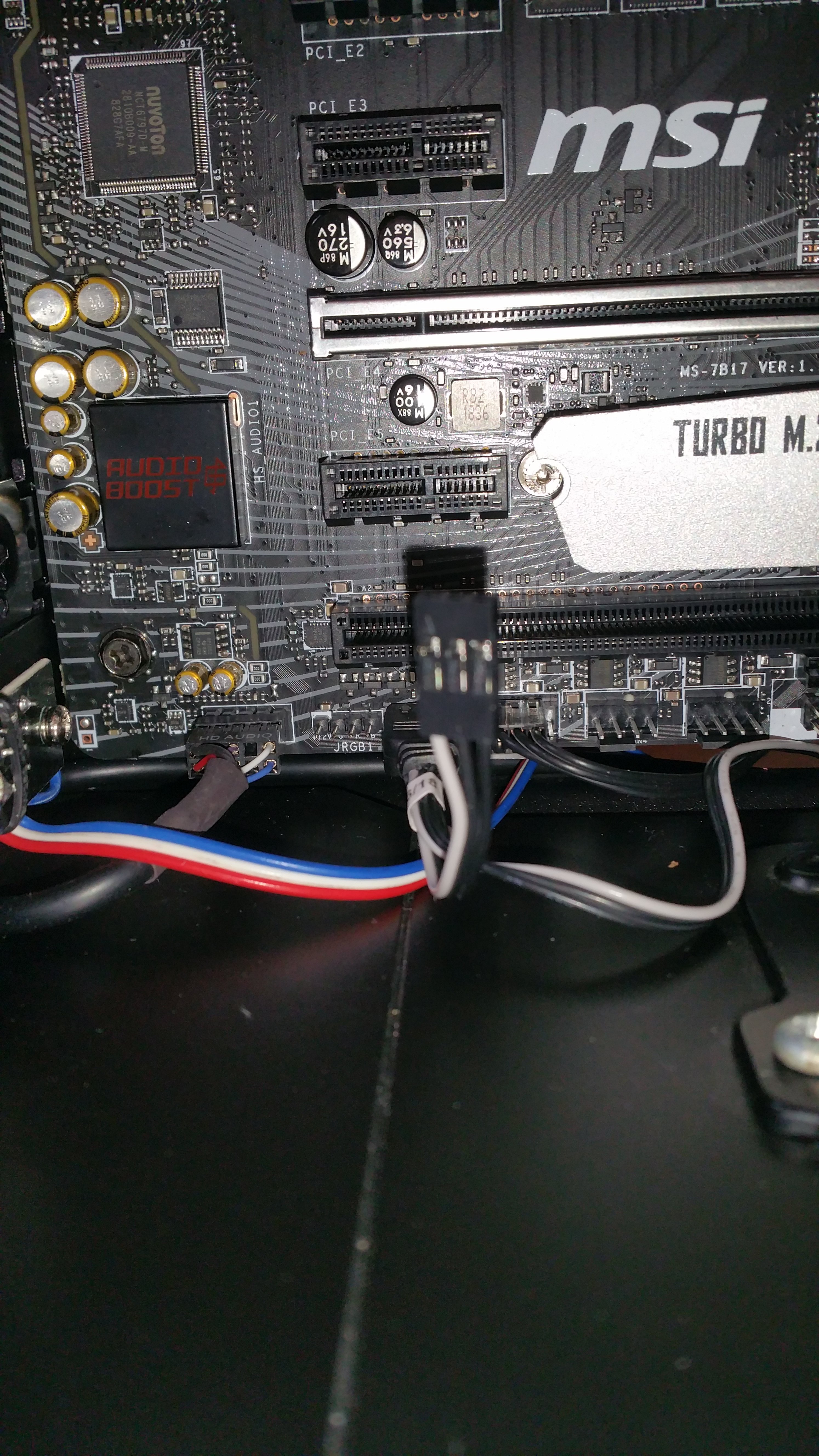

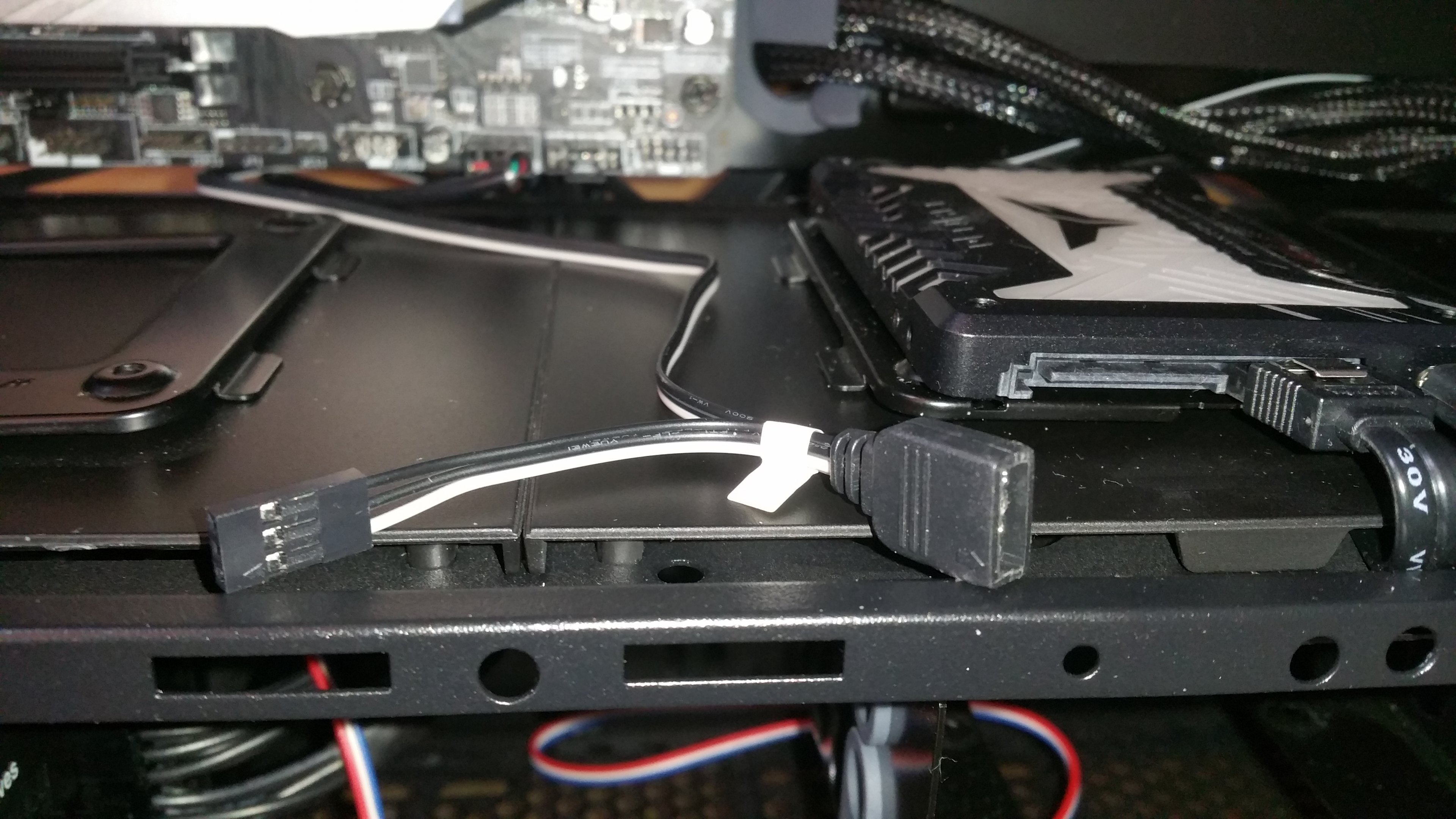

Hallo möchte die RGB Verkabelung anschliessen und brauche Hilfe ist das erste mal ich weiss nicht wie ich den 3 Pin anschliessen soll weil es ja ein 4 Pin ist.
JRAINBOW 1 ist angeschlossen aber wie schliesse ich JRGB1 an.

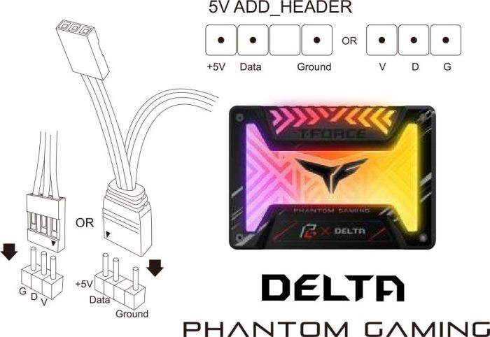

Gar nicht. JRGB ist die alte Schnittstelle für analoge LEDs mit 12V.
Das Rainbow Zeug ist die digitale Version mit 5V. Versuch niemals 12V an eine 5V LED anzuschließen.
Der Doppelstecker ist nur da, weil manche Hersteller (ich glaube Gigabyte RGB Fusion Version 1) die digitalen Pins ohne den leeren Pin nebeneinander hatten. Jetzt ist es eher Standard mit dem 4Pin Stecker und dem einen fehlenden Pin.
Also nur den 4 Pin anschließen ist alles was du brauchst.
