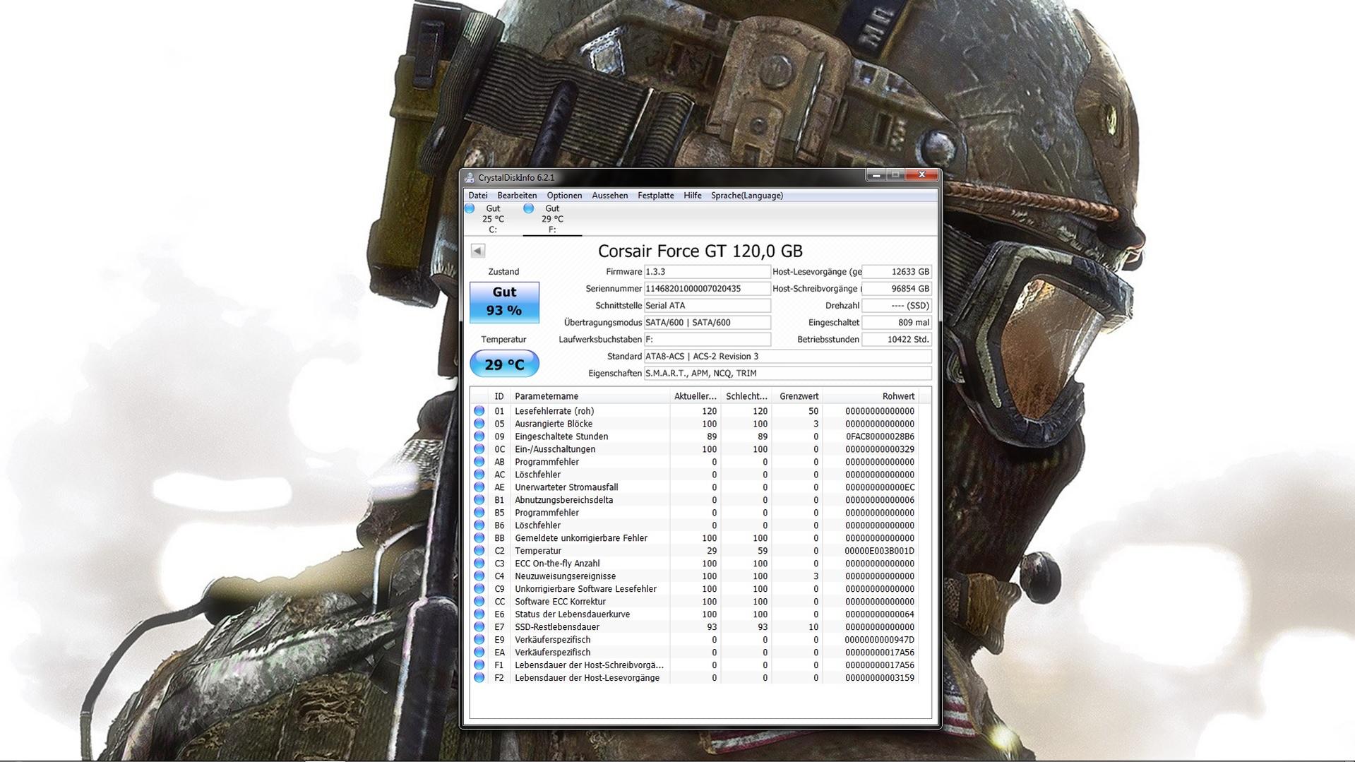

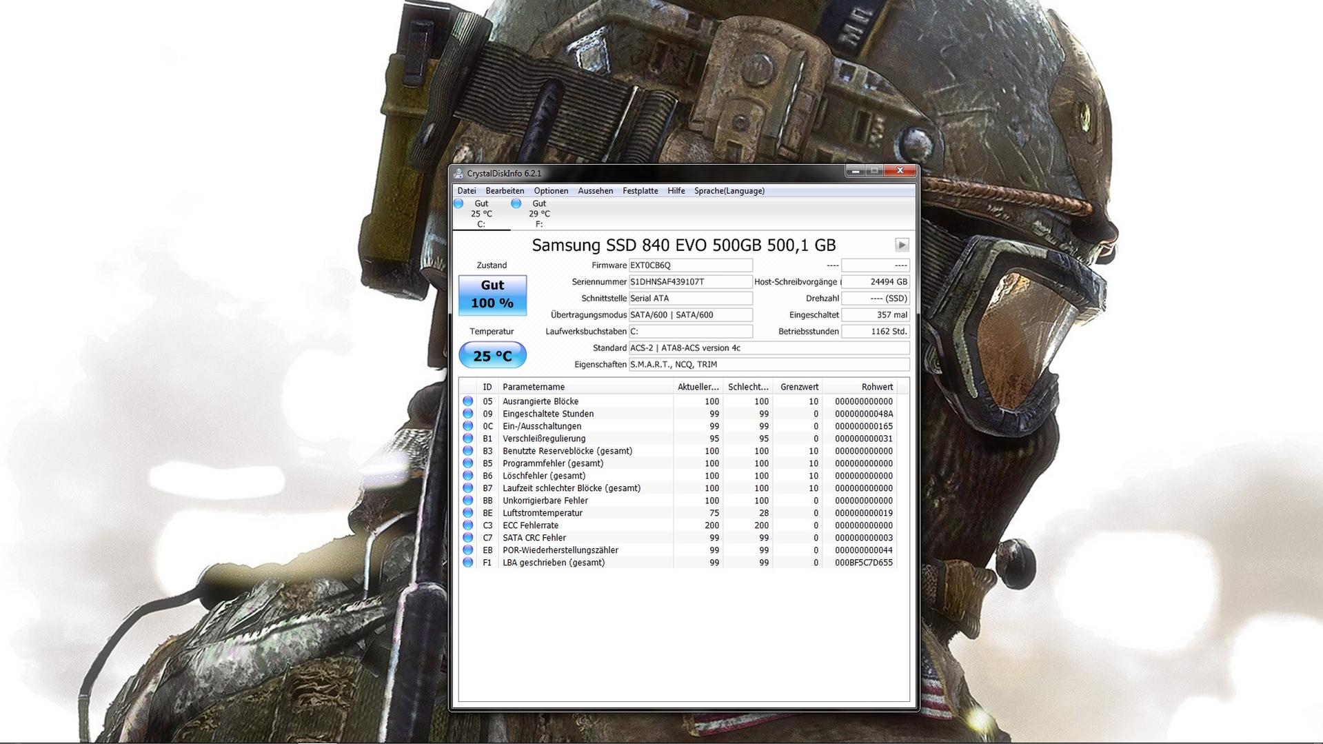

Hi Leute ,
Hab mal ne frage sind die beiden Platten noch Ok?
MFG

Kenn mich mit dem Programm nicht aus .... hatte gelesen das manchmal fehler drin stehen die schlimm sein können . (das Gut habe ich auch gelesen )
Die SSD sind wunderbar in Ordnung. Deine Evo hat mir 24TBW aber schon viel geschrieben, es es hat trotzdem nur 5% der spezifizierten P/E Zyklen gekostet. Wenn Du sie ein Jahr hast, reicht es bei der Nutzung noch für 19 Jahre, also kein Grund zur Sorge.
Die alte Force GT ist ja noch ziehmlich rüstig für ihre 100TBW , die geht solange bis die Reservezellen aufgebraucht sind, dann würde sich der Zustand im CDI aber deutlich ändern.
