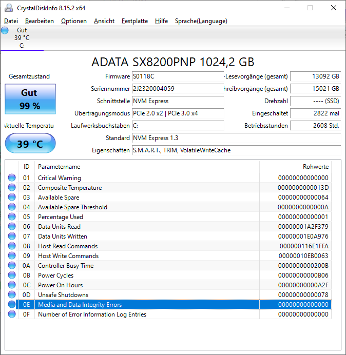

Ich habe mit CrystalDiskInfo mal die SSD überprüft: scheint ok.

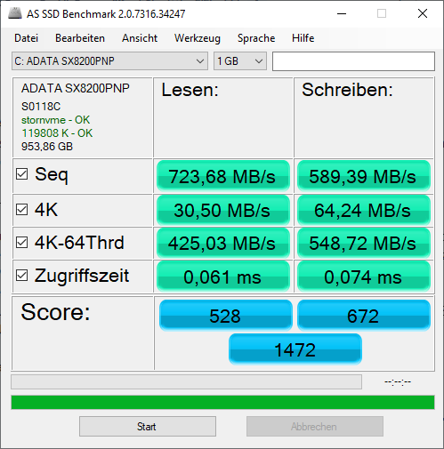

Ich habe mal AS SSD Benchmark drüberlaufen lassen: unauffällig (Speed unwichtig, da der CUBI einen Pentium J5005(?) eingebaut hat und nur 4GB RAM).
