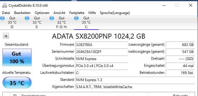

Die Firmware Version zeigt ja unter anderem auch CrystalDiskInfo an; auch daran kann man zum Teil schon festmachen was verlötet ist.
Auf meiner ist jedenfalls die "32B3T8EA" das ist die aktuelle für die Version bei meiner mit Samsung Flash.

AIDA64 liest vermutlich nur die Produkt-ID der SSD selbst aus; bei der SX8200 wird halt nur die erste Revision in der internen Datenbank stehn, und wirft dir dann womöglich die falschen Daten aus.computerbase107 schrieb:Jetzt habe ich ein anderes Ergebnis als mit AIDA64.
Hast du mit der ADATA-Toolbox die Firmware upgedatet?
Dann müsstest du die selbe Version wie ich mit Samsung-NAND haben: 32B3T8EA
falls es nicht in den letzten 3 Wochen ein Update gab.
Zeigt dir auch CrystalDiskInfo an.

Ich habe dieselbe Firmware 32B3T8EA. Sie kam bereits mit dem Kauf in 12/2020. Ein Update war nicht nötig.

Amaoto schrieb:AIDA64 liest es aber scheinbar nicht richtig aus, sondern greift auf eine Datenbank zurück, wo eben immer das Gleiche steht. "SMI nvme flash id" von hier sollte es auslesen können: http://vlo.name:3000/ssdtool/
Danke für den link! Hab den Artikel jetzt erst lesen können und lt. Dem Tool wohl den SM2262EN drauf. Um sicher zu gehen müsste ich die Platte ausbauen, nehme das aber erst einmal so hin. Ich finde es nur wirklich ätzend, das Teile getauscht werden, welche die Performance verschlechtern. Teile tauschen, welche die Leistung gleich lassen, wäre mir egal. Aber so geht das gar nicht.
