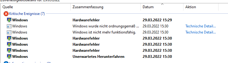

Die ganzen Tage lief er ohne Probleme (Spiel war immer nebenher an).
Jetzt habe ich ihn auch den ganzen Tag laufen lassen mit Spiel,
Spiel ausgemacht und keine 5min später der selbe Fehler.
Im Idle kackt er also weiterhin ab, wieso auch immer.
Noch eine Idee?

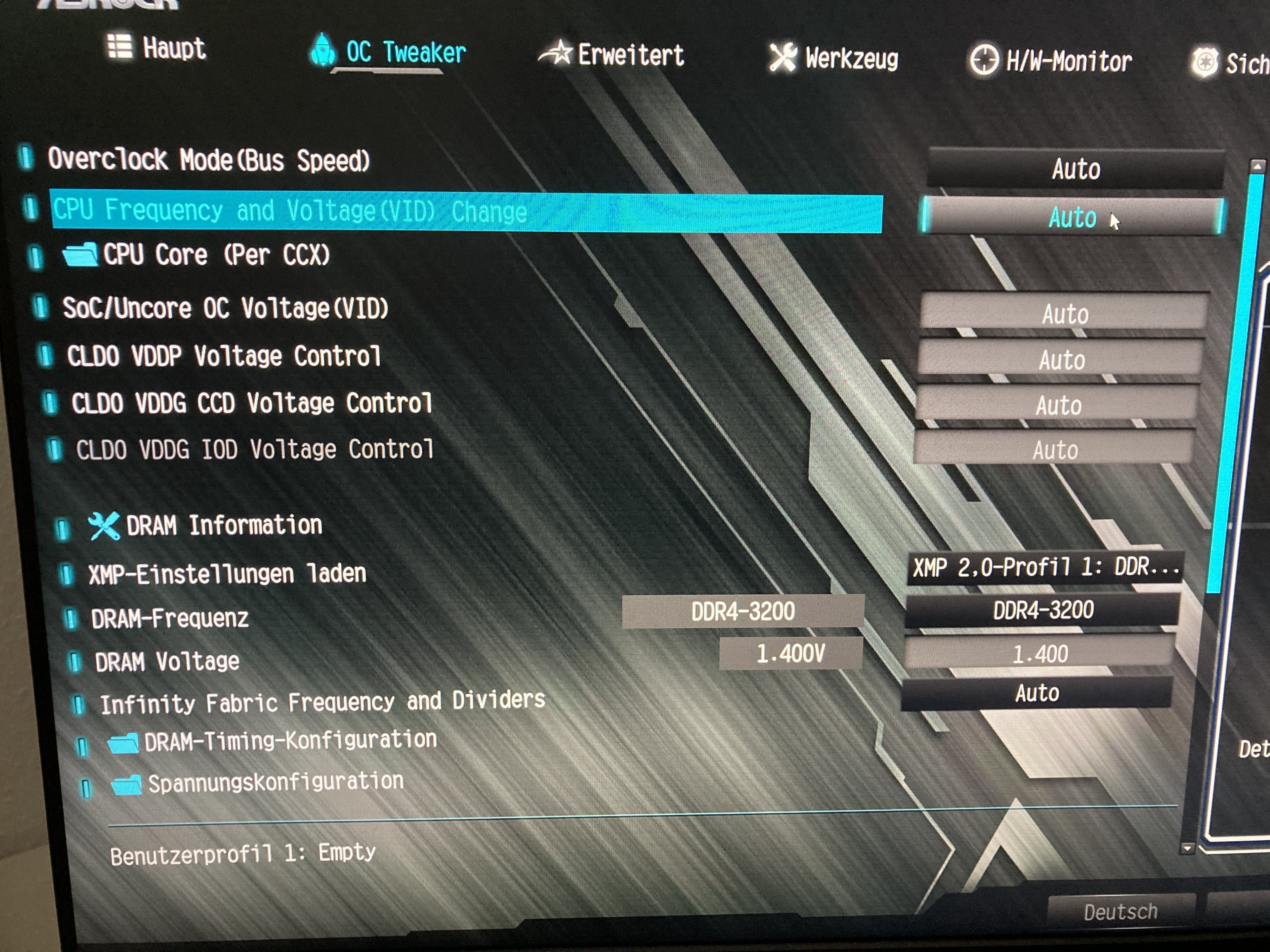

  • PBO der CPU abschalten
  • Ram in Slot 2 und 4 stecken
  • XMP sollte schon aktiviert sein, aber ggf. benötigt es mehr Spannung. Also DRAM-Voltage von 1,35v auf bis zu 1,4v
  • Die Grafikkarte in einem anderen PC testen. Falls du die Option nicht hast, ggf. über einen Helfer

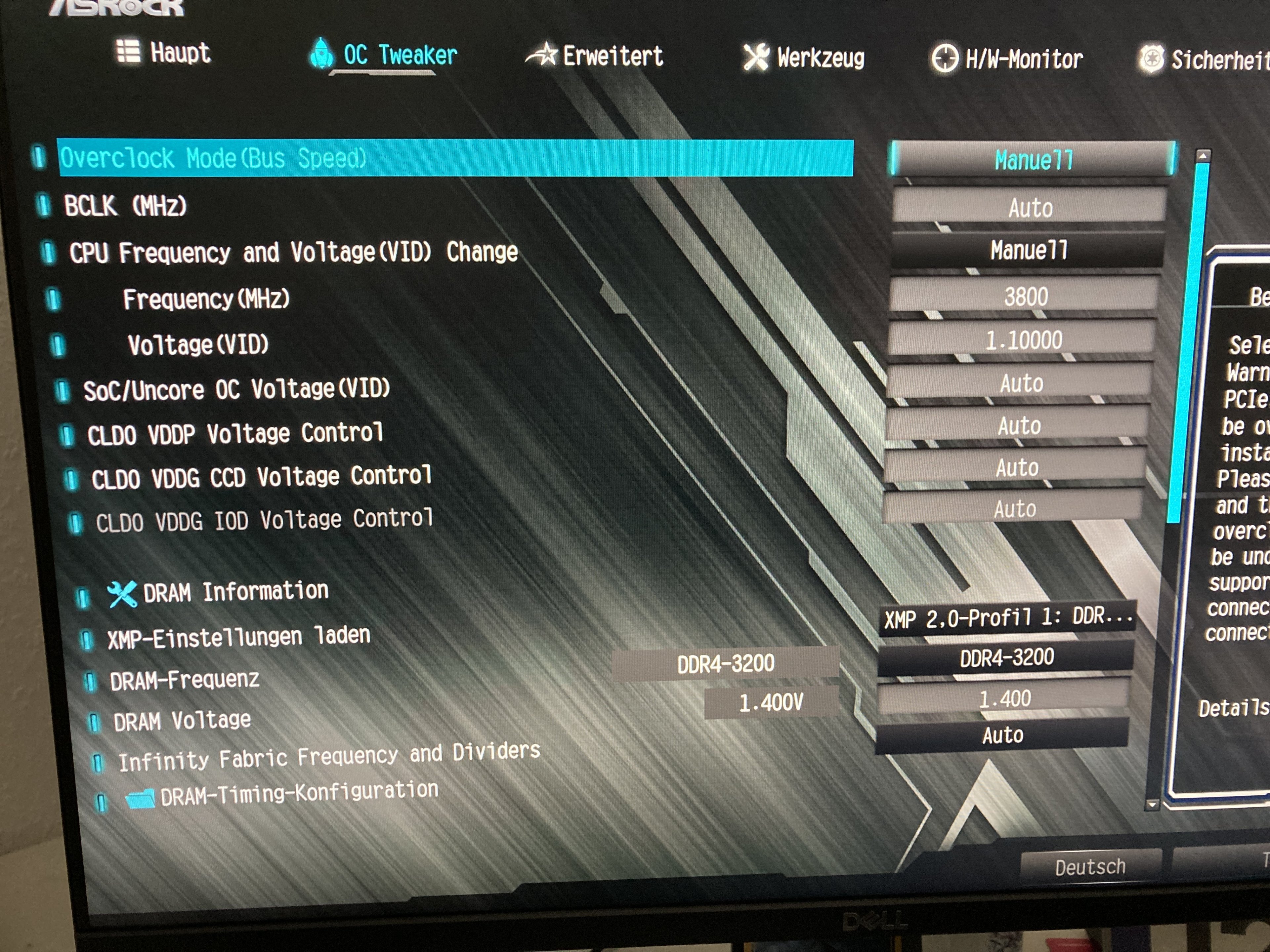

Grafikkarte wird schwierig, aber den Rest kann ich mal testen.
Mach erst mal nur den Test mit DRAM-Voltage auf 1,4v!
Der Rest bleibt, wie er ist.

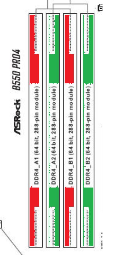

Wenn es wieder auftreten sollte würde ich das gern mit dem Ram nochmal testen.
Ich habe ja 4 Slots und jeweils ein Riegel in A1 und B1 oder A1 und A2 ?
Reaktionen: Pleko
Hast du das? Sag du es mir :confused_alt:
Was möchtest du wissen?
2 Stück gehören gewöhnlich in A2 + B2.
4 Stück mit unterschiedlicher Sorte würde ich jedoch auf (A1 + B1), sowie (A2 und B2), aufteilen.
Sortenrein, pro Kanal.
Hab meine Frage vllt blöd gestellt.
Hast sie aber dennoch beantwortet. :D
2 Stück gehören gewöhnlich in A2 + B2. = so habe ich es aktuell
EDIT: Das Bild verwirrt mich jetzt etwas.
Ein Riegel pro Farbe oder beide Riegel in eine Fabe?
Japp, wie er beschreibt. Steht auch in deinem Handbuch vom Motherboard. Musst mal gucken was bei dir drinsteht. Keine Ahnung welcher Topologie deins folgt, also ob Daisy chain oder T-Topologie. Wenn Daisy Chain musst du in A2 B2 um den RAM im Dualchannel Betrieb laufen lassen zu können. Wenn die RAM Riegel woanders drinstecken, ist das System im D.O.C.P bzw. XMP Modus instabil.
Das macht sich dann allerdings nicht mit Neustarts im idle bemerkbar, da stürzen eher Spiele ab.
Gruß
Reaktionen: Pleko
