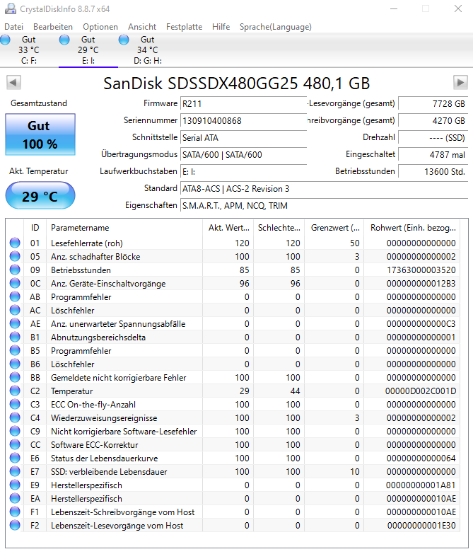

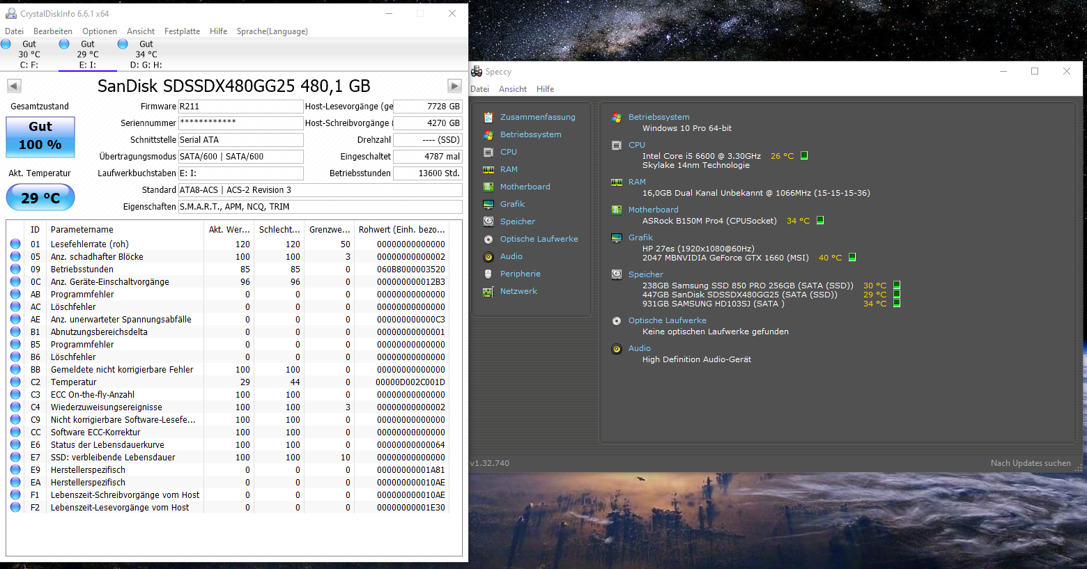

Anbei mein System und ein Auszug aus Crystalinfo:
Speicherfehler habe ich lt. memtest kein und auch ansonsten habe ich keinerlei Probleme mit meinem System. Nur die Installation von Horizon bereitet mir Kopfschmerzen.

Unabhängig vom Problem, benutze mal ne aktuelle Version von CrystalDiskInfo. Wir sind mittlerweile schon bei Version 8.8.6.
Von der CrystalDiskInfo Seite aus gesehen, sieht erstmal alles gut aus.

Wenn ich mir Deinen Screenshot so ansehe, dann ist die Partitionierung offenbar ein dynamisches Laufwerk. Schon das kann das eigentliche Problem sein.
Das ist mir auch schon aufgefallen. Vielleicht mal komplett plattmachen.
Mehere Fehler bzgl. Anwendungen die auf dieser SSD nicht mehr gehen (APPCRASH, InPageError, etc.), da die Platte halt einfach nicht mehr vorhanden ist :)
Wo ist das Problem bei einem dynami. Laufwerk? Das wurde mit Win10 auf diese Weise installiert, ich wüsste nicht dass ich hierzu aufgefordert wurde.

Kabel und Anschlüsse scheinen in Ordnung, es gibt keine CRC Fehler "B8".
Kabel sind neu und alles wurde vor gerade erst 3 Monaten installiert. Ich wäre schon sehr erstaunt wenn das Kabel so schnell den Bach runter geht.... :D
Es sieht ja diesbezüglich ok aus. Aber so ein Kabel kann neu schon nicht ok sein,
wenn es nicht sicher steckt, gibts auch CRC Fehler.

...Wo ist das Problem bei einem dynami. Laufwerk? Das wurde mit Win10 auf diese Weise installiert, ich wüsste nicht dass ich hierzu aufgefordert wurde...
Windows richtet von sich aus keine dynamischen Datenträger ein! Das passiert nur, wenn der Nutzer dies bei der Partitionierung so auswählt. Bei Dir macht das aber gar keinen Sinn, weil Du diese Funktion ohnehin nicht nutzt. Denn dynamische Datenträger machen nur dann Sinn, wenn man mehrere Datenträger oder Partitionen unter einem Laufwerksbuchstaben zusammenfassen will.
Allerdings ist diese Funktion auch ein Auslaufmodell und problembehaftet. Ich schätze mal, irgendwo in den Fehlermeldungen wird sich auch ein Hinweis auf den Dienst für virtuelle Datenträger verbergen. Also ich würde das zuallererst mal auflösen und aus diesen Partitionen wieder Basisvolumes machen. Dann ist zumindest das als Ursache ausgeschlossen.
