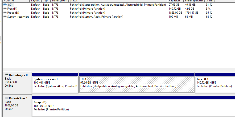

Habe heute die alte SSD und HDD ausgetauscht, und siehe da KopiervorgÀnge und Spiel-Installation gehen.
Die SATA-Kabel der beiden aktiven SSDs habe ich auch, wenn man schon mal dabei ist, gegen zwei neue ausgetauscht.
Die neue SSD zeigt folgende Werte:
Es sind auch keine dynamischen Partitionen/Platten mehr vorhanden, siehe Verwaltung:
Ob letztendlich die HDD und/oder SSD fehlerhaft war (7 und 10 Jahre alt), eines der SATA-Kabel einen defekt hatte, oder es an den dynamischen Partitionen lag, kann ich leider nicht sagen.
Der komplette Austausch scheint aber die Lösung gewesen zu sein :)
Ggf. hilft das ja dem einen oder anderen hier im Forum auch mal weiter...
Danke nochmals & schönen Abend!
