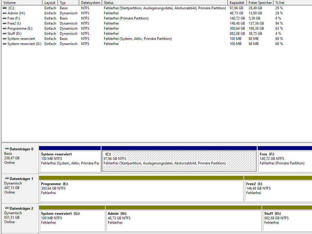

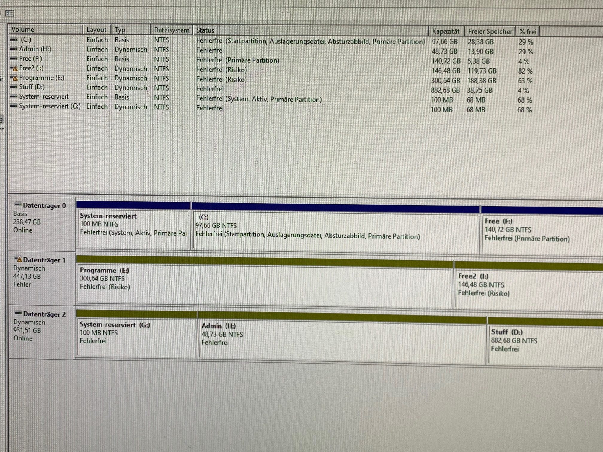

areiland schrieb:
Wenn ich mir Deinen Screenshot so ansehe, dann ist die Partitionierung offenbar ein dynamisches Laufwerk. Schon das kann das eigentliche Problem sein.
Wieso sollte es ein Problem sein? Außer wenn es wirklich übergreifende Volumen sind und das Laufwerk auf dem sich weitere Teile des Volumens befinden das Problem macht, hat dies keinen Einfluss. Dynamische Datenträger braucht man nur für solche übergreifenden Volumen, sonst unterscheiden sie sich nicht von den Basisdatenträgern.
NOTAUS schrieb:
Am "Strom", kann es aber nicht liegen, das würde man in den Smartwerten sehen.
Es gibt 0xC3 = 195 unerwartete Spannungsabfälle, was bei 4787 Einschaltvorgängen nicht viel ist. Außerdem ist es in so einer Situation kaum zu sagen ob die dann Ursache oder Folge des Problems sind, denn nach dem Absturz kommt sicher noch einer hinzu.
Enzos schrieb:
Wo ist das Problem bei einem dynami. Laufwerk? Das wurde mit Win10 auf diese Weise installiert, ich wüsste nicht dass ich hierzu aufgefordert wurde.
Windows hat das sicher nicht selbst gemacht, aber direkt ein Problem ist es jetzt auch nicht. Es wäre gut die ganze Datenträgerverwaltung zu sehen und man kann dynamische Datenträger nicht über USB nutzen und muss sie nach einer Neuinstallation ggf. erst importieren um sie wieder nutzen zu können. Ich würde sie meiden, wenn man keine übergreifenden Volumen nutzt.

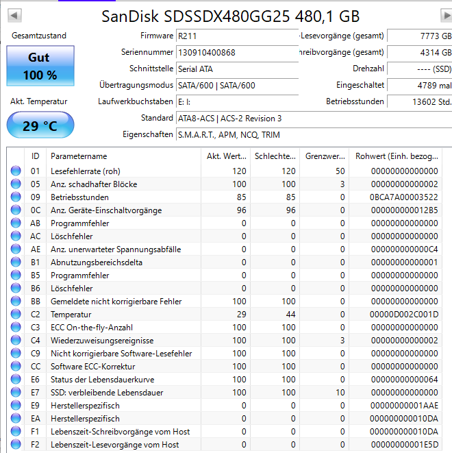

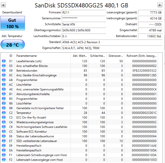

Nickel schrieb:
Kabel und Anschlüsse scheinen in Ordnung, es gibt keine CRC Fehler "B8"
Was für ein Attribut B8? Nach B6 kommt BB. Das ist eine SSD mit einem Sandforce Controller und bei denen ist es üblich, dass es kein Attribut zur Anzeige der Ultra-DMA CRC Fehler gibt, also der Fehler in der Kommunikation zwischen dem SATA Host Controller und dem Controller der SSD. Die meisten anderen SSDs haben so eines, in aller Regel ist es Attribut C7, aber diese hat es leider nicht, womit man das SATA Datenkabel auf Verdacht tauschen müsste, aber wenn es erst 3 Monate alt ist und sonst keinerlei Probleme auftreten, dürfte es nicht daran liegen.

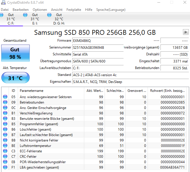

Mache doch erstmal einen Screenshot von der Datenträgerverwaltung auf dem unten möglichst alle Datenträger zu sehen sind. Poste dazu auch mal die Screenshots von CrystalDiskInfo für die anderen Laufwerke. Zwar halte ich nicht viel von SSDs mit Sandforce Controllern, aber die S.M.A.R.T. Werte von dieser hier deuten auf keinen Fehler hin und auch die Tatsache des ein dynamischer Datenträger ist, erklärt das Problem erstmal noch nicht. Wenn es wirklich übergreifende Volumen gibt, könnte aber eines der anderen Laufwerke vielleicht eine Erklärung liefern.
Ich habe, wie oben schon mal empfohlen, nun mehrere Dateien (in Summe ca. 25 GB) in einem Schwung versucht zu kopieren, und es kam wieder der Absturz. Dieses mal waren es aber sogar Dateien von einer anderen Partition einer anderen Festplatte (HDD von Samsung).
Anbei ein Screenshot der Datenträgerverwaltung nach dem Absturz (man beachte die "!" bei der SSD mit seinen beiden Partitionen):
Die Partitionen waren per Explorer nicht mehr zu erreichen, die Platte war im Grunde weg.
Nach einem Neustart des Rechners schaut die Verwaltung standardmäßig wie folgt aus:

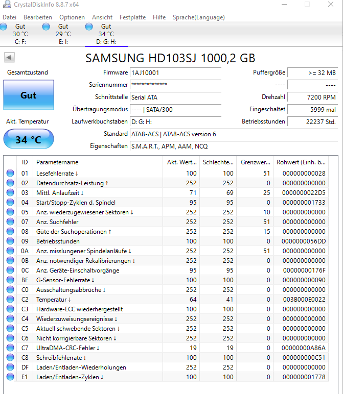

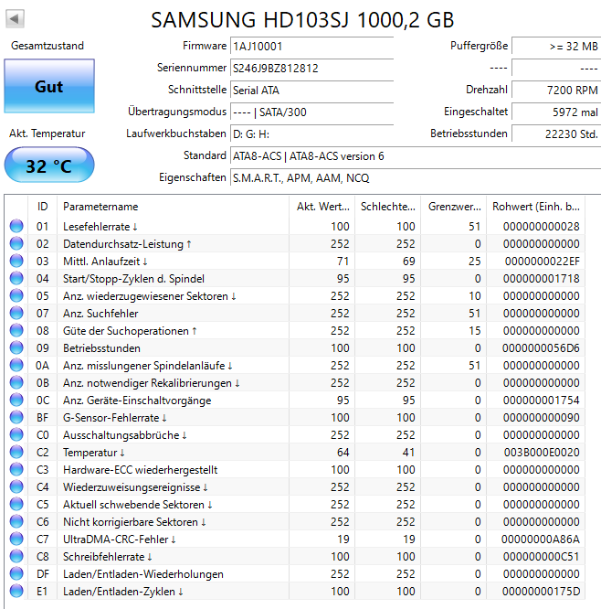

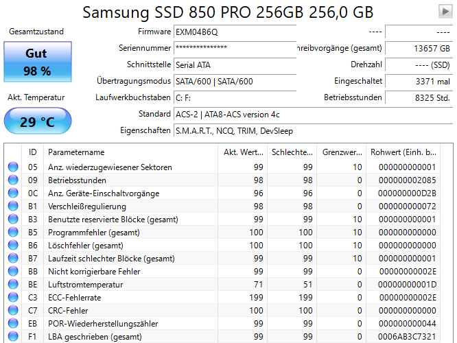

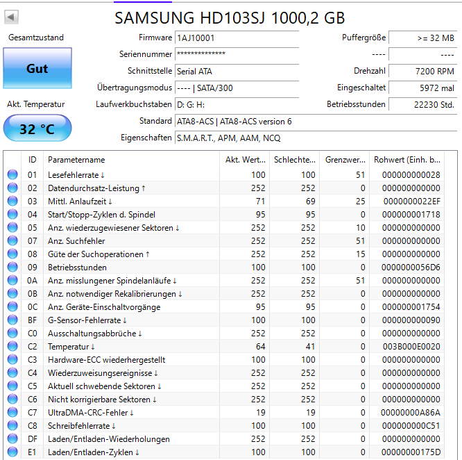

Anbei die CrystalDiskInfo -Screenshots aller Festplatten (2x SSD & 1x HDD):
Die HD103SJ hat eine Menge Ultra-DMA CRC Fehler, da stimmt also etwas mit dem SATA Datenkabel nicht und dem Aktuellen Wert zu Folge, dürfte das Problem aktuell vorhanden sein. Die hat auch schon einige Lese- und Schreibfehler und ist schon lange über die vom Hersteller geplanten 5 Jahre Nutzungsdauer hinaus, sollte also bald ersetzt werde. Da zuerst würde ich mal schauen ob beide Stecker des SATA Datenkabels fest sitzen und wenn ja, es tauschen. Die SATA Kabel nehmen gerne mal Schaden wenn man am Kabel statt am Stecker zieht, was gar nicht immer so leicht zu vermeiden ist und man sieht ihnen die Schäden mit dem Auge auch nicht an.
Wenn dies das Problem nicht löst, denn auch Probleme mit dem SATA Kabel eines anderen Laufwerks können zu Probleme mit der Kommunikation eines anderen SATA Laufwerks führen, dann sollte man wohl die alte SanDisk SSD auch mal ersetzen. Auf die S.M.A.R.T. Werte der SSDs mit Sandforce Controllern kann man leider nicht zu viel geben, denn leider verschweigen einige SSDs Probleme in den S.M.A.R.T. Werten, wohl um ungerechtfertigte Garantiefälle zu vermeiden und nur damit kann ich mit auch erklären, warum bei den meisten SSDs mit Sandforce eben das Attribut C7 nicht sichtbar ist, obwohl der Controller es intern sehr wohl besitzt.

Enzos schrieb:
Kann es denn aber sein, dass die eingebaute HDD eine Auswirkung auf die Funktionalität der eingebauten SSD hat?
Beide hängen ja wahrscheinlich am gleichen SATA Host Controller und auch wenn nicht, intern ist bei Windows das I/O Subsystem kaum parallelisiert, so dass Verzögerungen durch Kommunikationsprobleme (fehlerhafte Übertragungen können per CRC32 zwar erkannt aber nicht korrigiert werden und müssen daher wiederholt werden) eines Laufwerks auch die Zugriffe auf die anderen ausbremsen und irgendwann schlägt ein Timeout zu und dann geht Windows davon aus das ein Laufwerk verschwunden ist.
Enzos schrieb:
Oder war das mit der HDD eine Empfehlung, aber wichtig wäre es das SATA-Kabel der SSD auszutauschen
Wichtig ist erstmal das bekannte Problem mit der HDD zu beheben, klemme sie ab oder tausche ihr SATA Datenkabel und schau dann, ob der Rohwert vom Attribut C7 bei ihr stabil bleibt. Auf 0 fällt er nicht mehr, aber wenn er nicht weiter steigt, ist es in Ordnung.
Reaktionen: Enzos

Habe das Kabel ausgetauscht und 2 mal versucht das Spiel neu zu installieren. Weiterhin der gleiche Fehler.
Der C7 hat sich aber auch nicht geändert, siehe aktuelle Analyse:
Das heißt dass die HDD soweit in Ordnung ist und somit keinen Einfluss auf die SSD haben sollte, oder?
Wobei mich wundert das der Aktuell Wert immer noch so gering ist, der steigt normalerweise wenn länger keine Kommunikationsfehler mehr aufgetreten sind.

Klar, nur kann man dies bei der leider eben nicht anhand der S.M.A.R.T. Werte sehen.
Enzos schrieb:
Kann man denn anhand der Daten der Sandisk gar nichts zu deren Status sagen?
Nur sehr begrenzt, die hat zwei NAND Blöcke ausrangiert, aber angeblich weder Schreib- noch Lese- oder Programmierfehler, aber genau die sind die Ursache warum ein Controller NAND Blöcke ausrangiert. Leider ist es eben keine Ausnahme das SSD in S.M.A.R.T. Werten Probleme verschweigen und bei meinen Empfehlungen berücksichtige ich auch ob die SSD ordentliche S.M.A.R.T. Werte hat, aber viele ignorieren diese auch. Daher kann ich nicht ausschließen das es an der SSD liegt, aber es lässt sich auch nicht konkret belegen, dass sie die Ursache des Problems ist.
