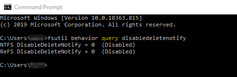

Hallo allesamt,
ersteinmal wollte ich fragen, ob der Befehl "fsutil behavior query disabledeletenotify" auf der Konsole den aktuellen Wert ausgibt oder den Wert, der ursprünglich vom System gewählt wurde, da die TrimFunktion einer SSD ja standardgemäß aktiviert sein sollte. Ich bin mir nun nicht sicher, ob ich den Wert versehentlich auf 1 gesetzt habe, weil ich eingangs davon irritiert war, dass hinter 0 (disabled) steht. Nun wollte ich den aktuellen Wert erfragen und bin mir eben nicht sicher, ob "fsutil behavior query disabledeletenotify" diesen zurückliefert.

Wenn das auf 1 steht bei Dir warst Du es. ;)
Bei allen Geraeten hier ist es so per default. Sprich die Abfrage hier ergibt 0.
Ja. Welcher Wert ist deiner Auffasung nach korrekt damit TRIM Befehle vom OS gesendet werden?
Es zeigt selbstverständlich den aktuellen Wert an.
Dann werden TRIM Befehl geschickt, es heißt ja disabledeletenotify und wenn dies disabled, dann ist dies doppelte Negierung und damit wieder positiv.
