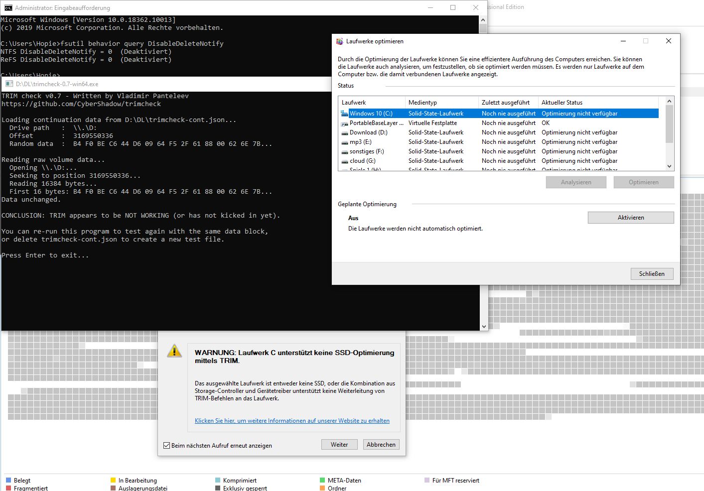

bei mir funktioniert TRIM der SSD nicht mehr. (Bild im Anhang)
Habe eigentlich vor kurzem nur mein Mainboard (jetzt ASUS TUF B450-Pro) getauscht (Trim lief davor eigentlich)
Wollte mit O&O Defrag testen, ging nicht.
Dann mit Windows internem Defrag, ebenfalls nicht.
Dann per Befehl (fsutil behavior query DisableDeleteNotify) auf funktionalität getestet.. Ausgabe = 0, also sollte funktionieren!?
Danach TrimCheck kaufen lassen.... NOT WORKING
AHCI Treiber ist der AMD AHCI driver v1.3.1.277 mod+signed by Fernando. Auch der MS eigene Treiber funktioniert nicht.
Als letztes hab ich Windows neu installiert. Direkt nach der installation auf TRIM getestet... GEHT NICHT
Kann mir da einer weiterhelfen???

2. Wer lesen kann..., da steht was? Laufwerk unterstützt kein TRIM.

Trimcheck ist nicht zuverlässig. Es zeigt mit bei nem USB Stick, das Trim funktioniert. Der kann keins haben. Zumal bei einer fast leeren SSD auch nicht immer getrimt wird.
