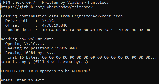

So Leute, TRIM funktioniert wieder, auch mit dem Modded Treiber vom Win-Raid Forum
Lösung:
Hatte vor kurzem AMDs StoreIM getestet, ob es auch für Externe SATA Platten funktioniert. Tuts natürlich nicht, da nicht direkt am SATA Port angeschlossen ist.
Der Treiber blockierte TRIM. Gegen den Microsoft Treiber getauscht - Deinstallation löschte den Treiber nicht, nun läuft wieder alles ohne Probleme!
