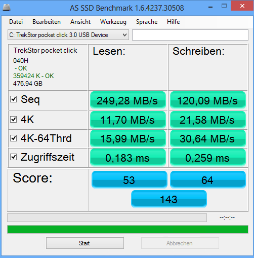

Btw hier mal ein Bench-Screen einer SSD mit USB3 Gehäuse und Win8togo und aktivem Bitlocker. Geht in Ordnung von der Geschwindigkeit. Auch beim Arbeiten an sich. Werd ich wohl mal temporär benutzen, da das Windows an beliebigen Rechnern bootet.
