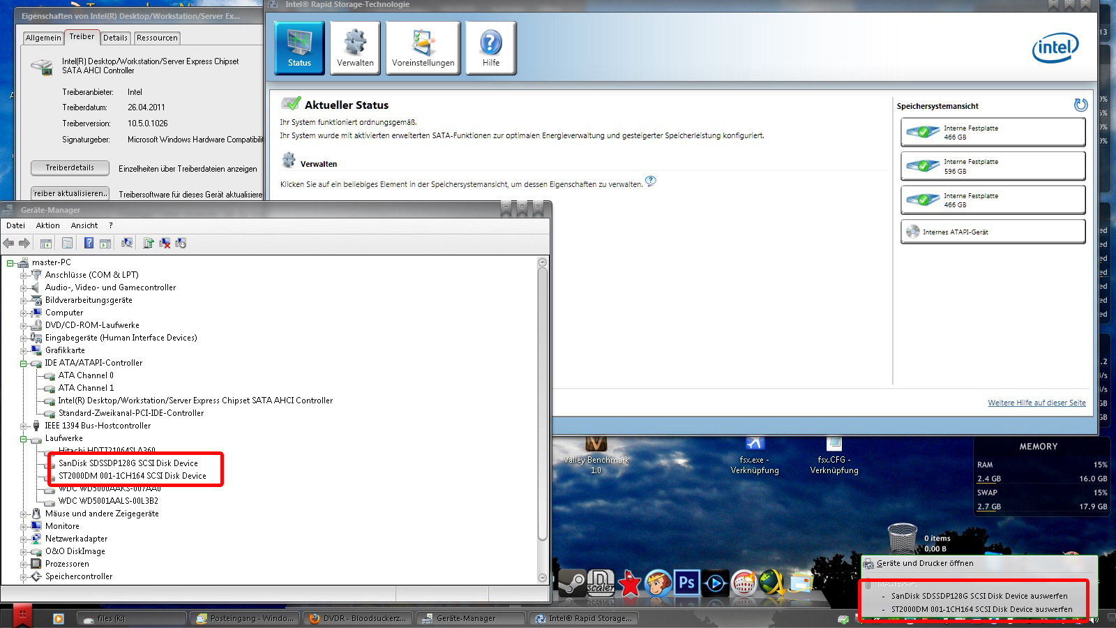

Hallo Gemeinde,

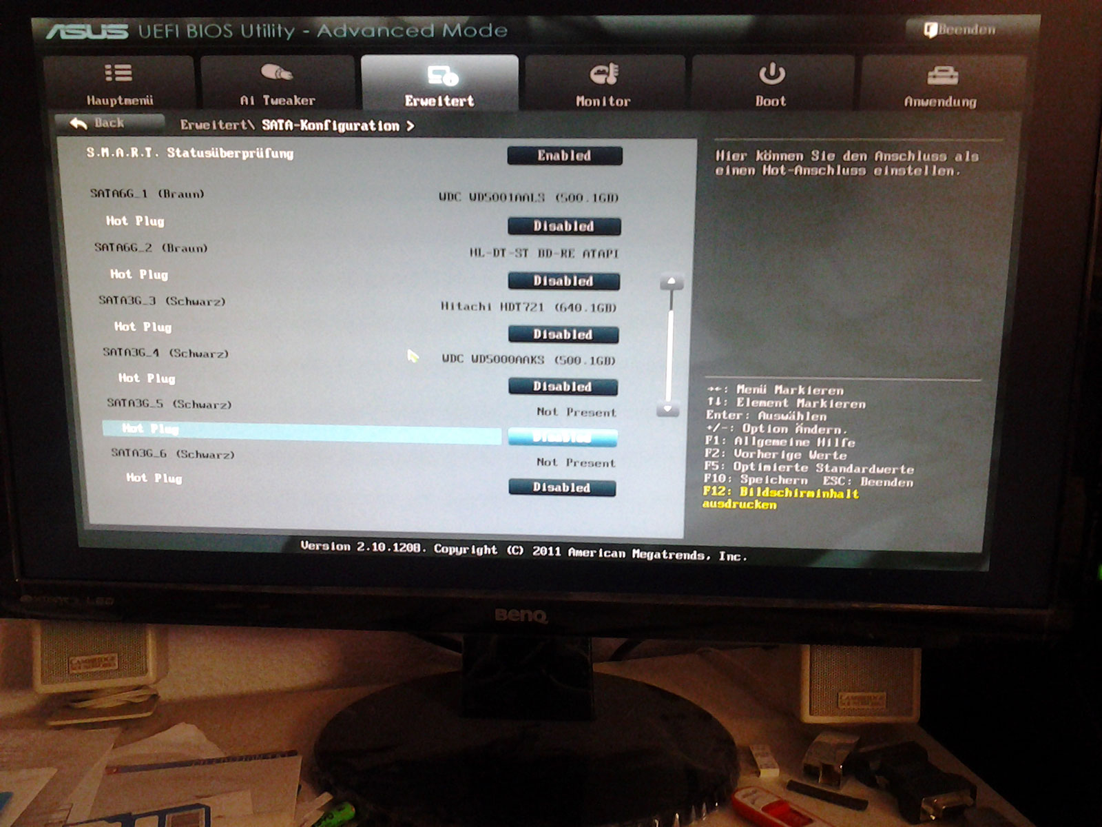

Ich weiß das Thema ist nicht neu, aber irgendwie komme ich nicht weiter. Also meine SSD und meine 2TB Platte werden als USB Laufwerk in der taskleiste angezeigt, das möcht ich nartürlich nicht. Habe schon mehere sachen probiert den "Intel Rapid Storage Technologie" installiert, Treiber aktualisiert. Im Bios kann ich nur die Platten mit den SATA 2 das Hot Plug deaktivieren, was ich auch gemacht habe, für den SATA 3 Controller habe ich keine Option gefunden. Ich denke mal das liegt an den SATA 3 Controller, aber wie kann man den konfigurieren.

Wo werden sie denn als USB Gerät erkannt? Sie werden als Wechselmedien erkannt.
Falschen SATA Treiber installiert. Einen Hotplugfähigen SATA Treiber. Oder falsche SATA Einstellungen im BIOS / UEFI.
Im BIOS/UEFI musst du Hot Plug deaktivieren, irgendwo unter den SATA-Einstellungen...
Da SATA im AHCI Modus Hot-Plug fähig ist, kann man die Geräte unter Windows auswerfen lassen, und dann die Festplatte im Betrieb abstecken. Ist also völlig normal. Ich könnte meine Festplatte auch alle auswerfen, falls ich dies wünschte (ich wünsche dies nicht ;) )

Logischerweise werden die beiden Laufwerke auf dem Bild nicht angezeigt, weil diese am Marvell-Zusatzcontroller hängen und diese Bios-Seite nur für das Chipsatz-SATA zuständig ist, wobei es aber schon merkwürdig ist, an den Chipsatz-SATA3-Anschlüssen (braun) eine 500GB-Platte und ein opt. Laufwerk (BluRay) anzuschließen, für die das absolut keinen Sinn macht.
Deine SSD und die 2TB-Platte könntest du, wenn es denn so wichtig ist, das Hot-Plug abzustellen auch an die 2 freien SATAII-Ports vom Chipsatz hängen, der Marvell bringt eh keine wirkliche SATA3-Leistung.
Grundsätzlich gehört eine SSD aber an einen Chipsatz-SATAIII-Port - also einen der braunen auf deinem Board (auf deinem Bios Bild als SATA6G bezeichnet).

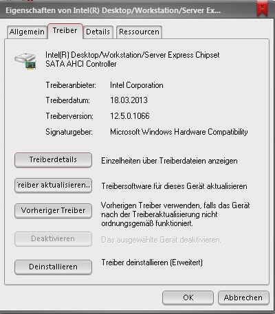

Die SSD solltest du unbedingt an einen der beiden On-Chip SATA 6Gb/s Ports von Intel (braun) anschließen. Der Marvell SATA 6Gb/s Controller dürfte aufgrund dessen Anbindung deutlich langsamer sein und die SSD ausbremsen. Der "Intel Rapid Storage Technologie"-Treiber, den du installiert hast, ist übrigens uralt. Nutze entweder den Standard-AHCI-Treiber oder besorge dir direkt von der Intel-Webseite den aktuellen "Intel Rapid Storage Technologie"-Treiber. Die älteren AHCI-Treiber von Intel hatten Bugs, die speziell mit 2 TiB+ Festplatte zu Datenverlust führen können. Die Treiber, die die Mainboard-Hersteller auf ihren Webseiten zum Download anbieten, sind selten aktuell.
@Madnex
Ich danke dir für den Hinweis, habe den "Intel Rapid Storage Technologie" deinstalliert und den (hoffentlich) aktuellen Treiber installiert.
