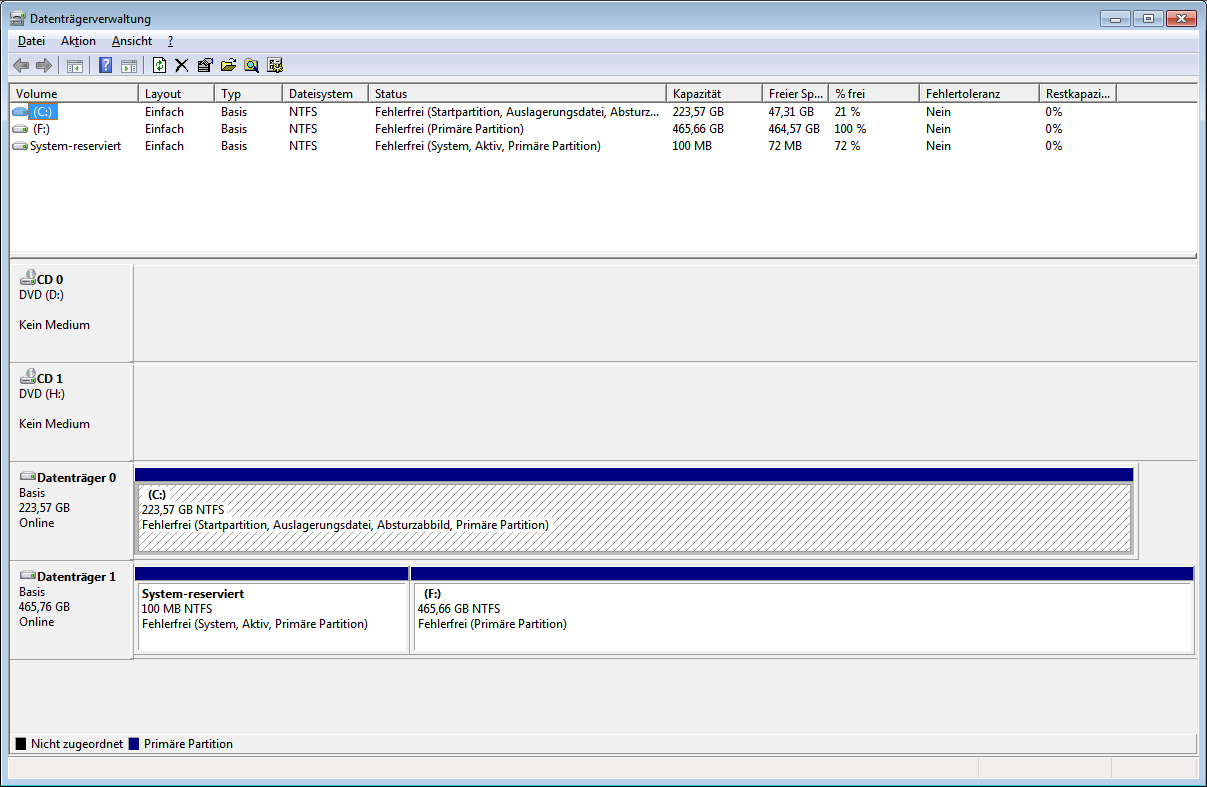

Du hast vermutlich die Festplatte drin gelassen, während Du Windows installiert hast. Dadurch ist Systempartition auf die HDD geschrieben worden.
Schaue dir die Datenträgerverwaltung an. Poste eventuell das Bild.

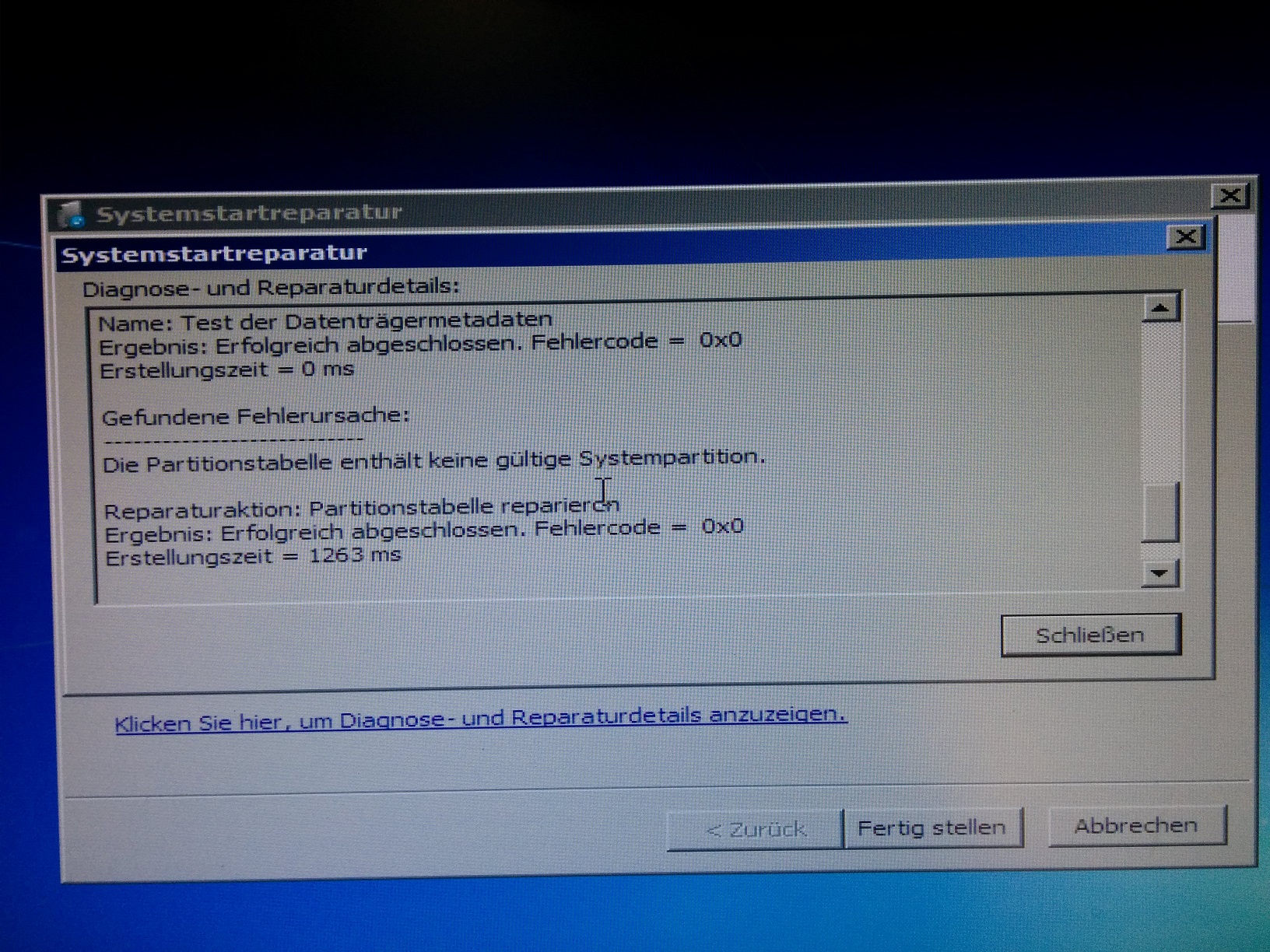

Also leider Hat es mit der Systemstartreparatur nicht geklappt. Folgende Log hat er mir da angezeigt, aber trotzdem startet er nicht ohne HDD.

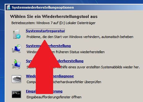

Starte ich von CD sehe ich in der Liste der Systemwiederherstellungsoptionen auch meine Windows installation., aber klickt ich auf weiter dann kommt dass meine Windowsversion inkompatibel ist mit der systemwiederherstellungsoption. Und ich solle von einem kompatiblen Datenträger diese starten.
Hmm
Edit: okay, habe es mittels abbrechen zur systemstartreparatur geschafft. Diese ausgeführt sagt er dass die Starthilfe diesen Computer nicht automatisch reparieren kann.
