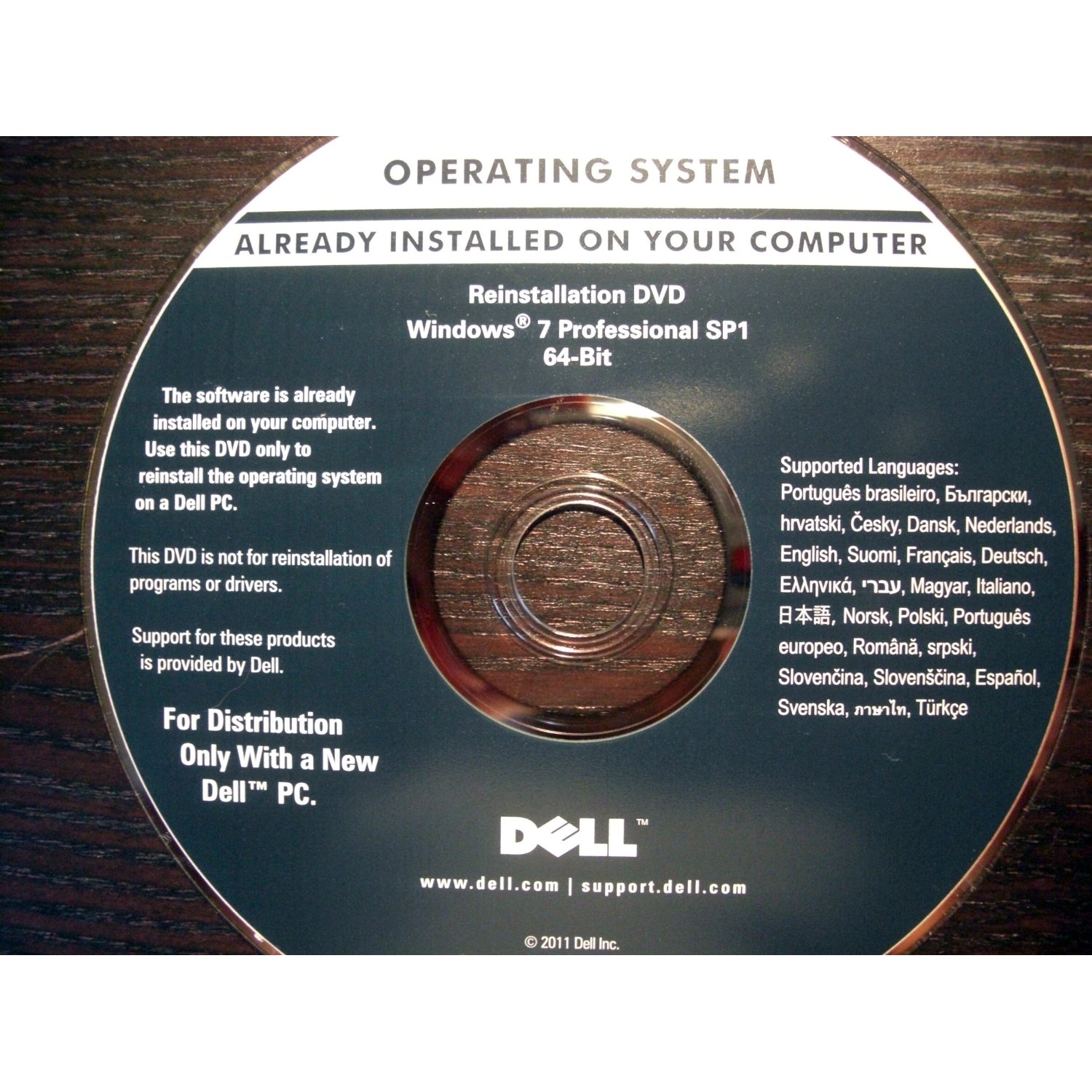

Danke für die schnelle Antwort :D
Statt dem "Professional SP1" steht da "Home Premium SP1".
Nur ich hab nicht wirklich einen Key. Ich hab meinen PC zusammenbauen lassen und hab dann diese Windows CD gekauft. Ist der Key auf der CD oder müsste ich den irgendwie haben?

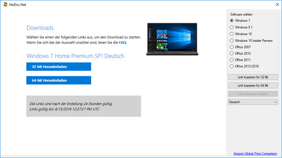

wenn du win7 Home hast, hier http://winfuture.de/downloadvorschalt,2662.html gibt es win7 Home zum Download, kannst du dir auf DVD brennen
den Key solltest du beim kauf dieser "Dell DVD"dazu bekommen haben, entweder auf einem Aufkleber oder nicht so legal als Mail.
darfst dann nur hoffen, das dieser Key noch nicht gesperrt wurde

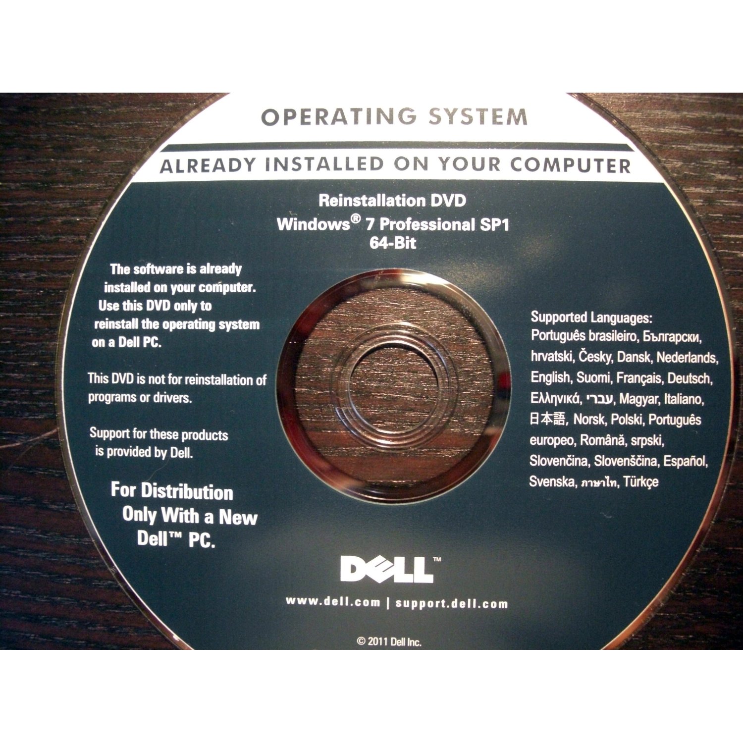

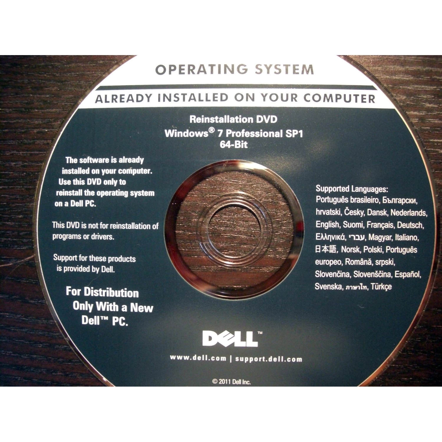

das ist ne Recovery DVD von Dell..da brauchste warscheinlich garkein Key eingeben
ansonsten müsste der Key auf der DVD Verpackung draufgeklebt sein..wenns nen Original OEM Version wäre
Wenn er den PC bei so einem Amazon Laden gekauft hat, dann kann es durchaus sein daß die ein gebrauchtes Windows eben mit Dell DVD verkaufen. Aber da müsstest du irgendwo noch ein COA mit Hologramm und eben dem Windows 7 Key bekommen haben.

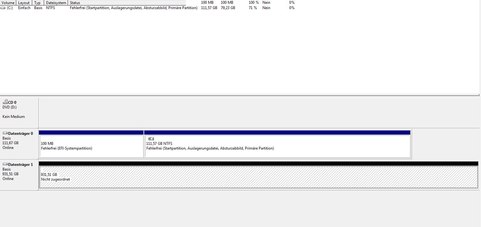

Hab Windows jetzt neu aufgesetzt. Nur hab ich glaub nen Fehler gemacht. Und zwar wird meine HDD nicht erkannt.
Was kann ich da machen?
Rechtsklick auf die HDD unten in der Balkenansicht und neues Volumen erstellen wählen, damit Formatierst du sie
Und kann ich die auch irgendwie wieder D: nennen? Oder ist das egal?
Bzw. soll ich CD 0 DVD ( D: ) irgendwie ändern oder auswerfen?
ob die HDD nun D, E oder F heist ist völlig egal.
wenn du willst kannst du auch dem DVD Laufwerk E zuweisen und der HDD D.
also wenn du die HDD als D haben willst, rechtsklick auf auf das Feld CD0 und Laufwerksbuchstaben änden wählen, den halt auf E ändern, dann rechsklick auf die HDD und neues Volumen erstellen Wählen und da dann D festlegen
Ok, hat geklappt!
Hoffe die Probleme tauchen nicht mehr auf.
Danke! :)
