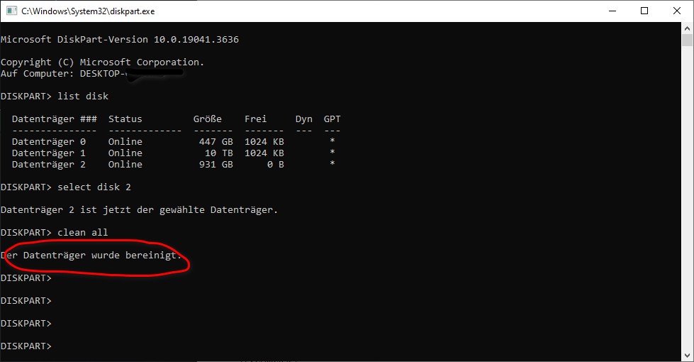

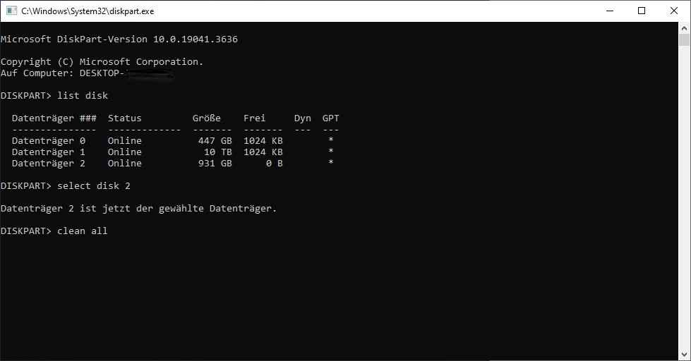

Das habe ich gemacht, leider mit "clean all".
Mein PC orgelt jetzt schon gefühlte 5 Stunden herum und kein Ende abzusehen.
Clean All war zu viel des Guten. Clean hätte gereicht. Bei Clean All wird jetzt alles erst einmal überschrieben, das kann lange dauern, ist aber korrekt so.

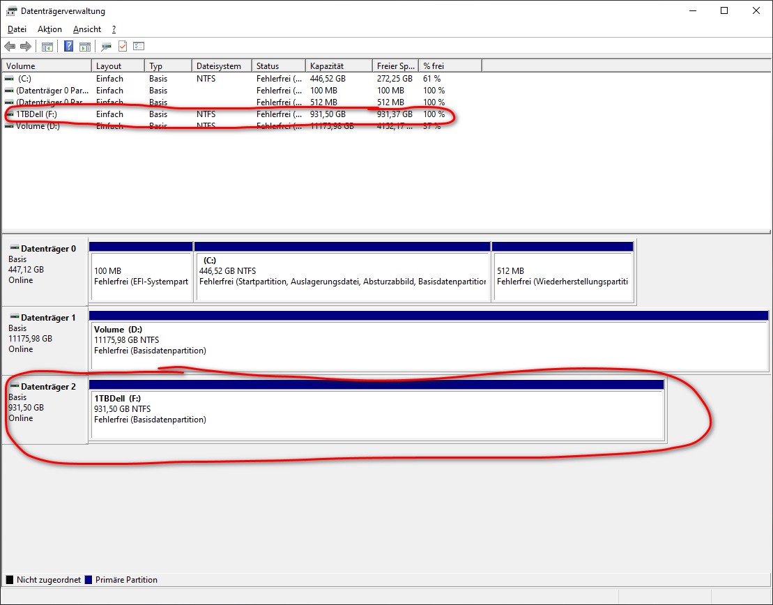

Puh, das hat ja lange gedauert:
Ist jetzt auch als ganz normale HDD eingebunden, ohne weitere Partitionen.

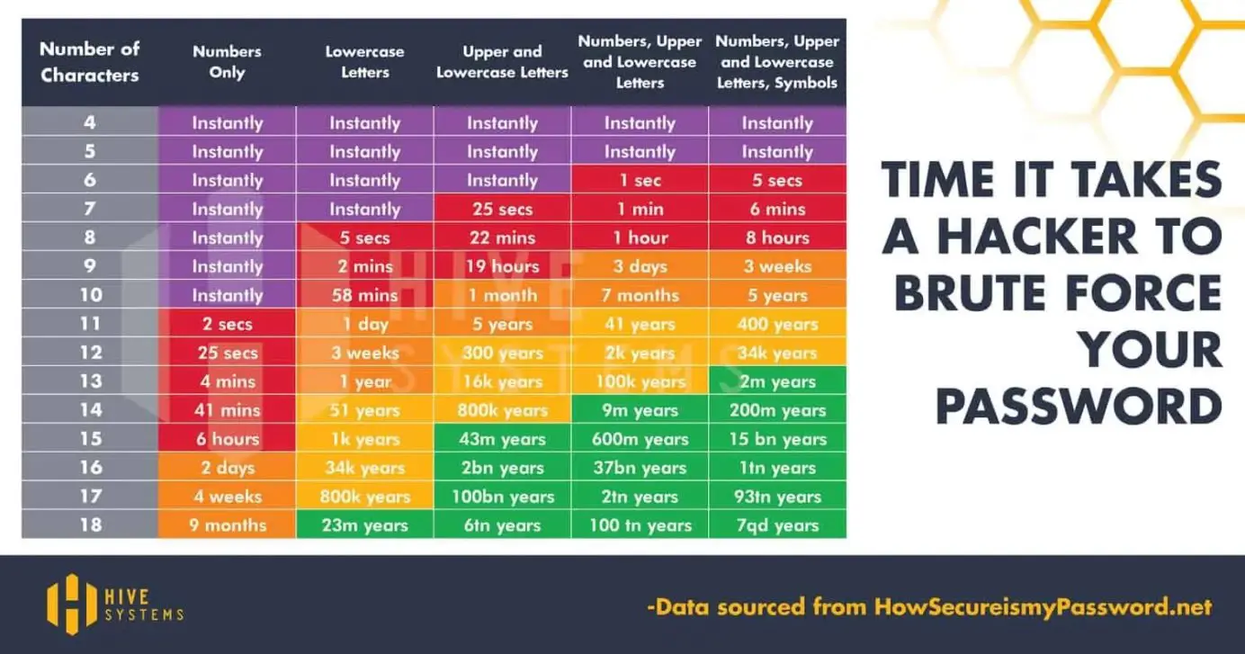

Nö, abgesehen davon macht man den BF-Angriff nicht über das Veracrypt-Interface, sondern hat ein eigenes Tool. Ein Passwort mit sechs Zeichen per BF zu knacken dauert keine Minute. Darum wie der Kollege sagte, lieber eine Passphrase wählen, also z.B. "Mein Hund lief.". Per BF ohne Quantenrechner quasi unknackbar.
Formel der Möglichkeiten ist diese: [Anzahl der Zeichen im Zeichensatz) ^ (Anzahl der Zeichen). Bei 6 Zeichen sind es ~50 Milliarden Möglichkeiten, bei 15 sind es 700 Septillionen. :D
