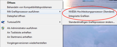

Bzgl. der GraKa: Wenn du eine .exe Datei mit einem Rechtsklick anklickst (und beide Treiber installiert sind, also bspw. Intel und NVIDIA), kannst du den Grafikprozessor auswählen, mit dem das Progamm/Spiel gestartet werden soll.
Edit:
Das sieht dann so aus:

aber standardmässig läuft immer die intel grafik oder?
also muss ich immer manuell die grafikkarte zuschalten wenn ich eine grafiklastige 3d anwendung (games usw.) starte?
das ist der sinn der aktion, da j a strom gespart werden soll, damit so ein akku möglichst lange durchhält
und soweit ichs gelesen/mitbekommen hab, soll die nvidia gpu auch automatisch aktiv werden können, wird sie es nicht, kann man sie halt notfalls mit dem programm xyz "erzwingen"
