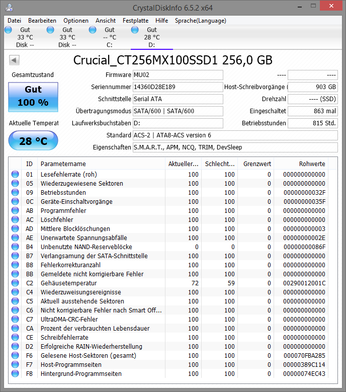

Erstmal Willkommen im Forum!
Poste bitte mal den Screen von CrystalDiskInfo (die Portable Standard Edition reicht und ist frei von Werbung, einfach dem Link folgen, die zip speichern und irgendwohin komplett entpacken, dann DiskInfo.exe dort starten), ziehe aber bitte das Fenster soweit auf, dass alle Attribute und auch die Rohwerte vollständig sichtbar sind.

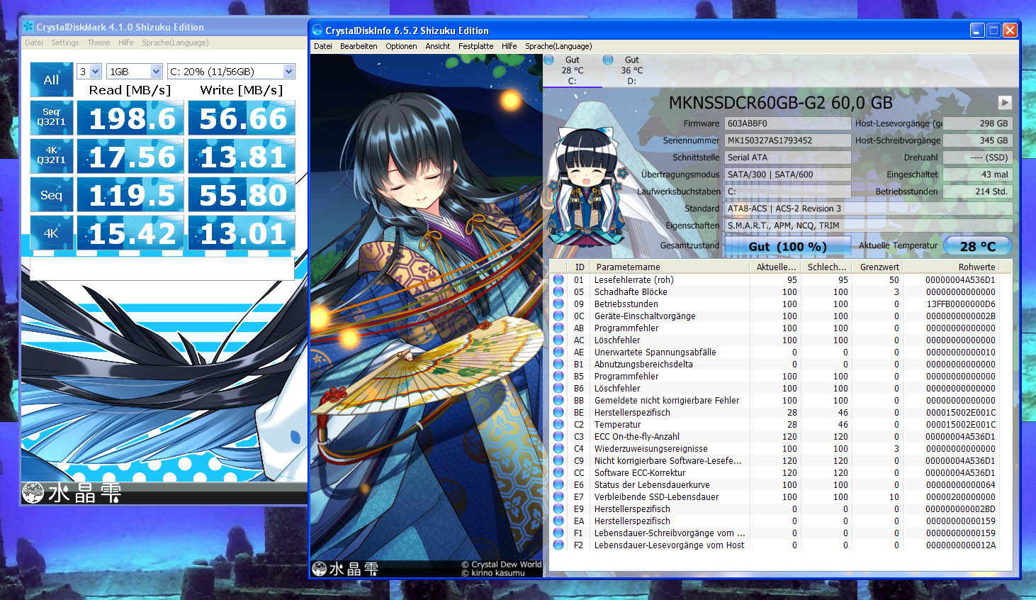

AW: SSD versagt unter Wärme? vielleicht Motherboard Problem
Vielen Dank.
Ich habe die Software installiert. Sie erinnert mich indirekt daran das das Motherboard veraltet ist.
Legende:
Read SSD / Write SSD / Read Notebook Festplatte / Write Notebook Festplatte
1. Seq. Q32T1
2. 4K Q32T1
3. Seq.
4. 4K
5. Temp.
Read Write
0 0
0 0
0 0
0 0
Mittags und extrem warm: Schwarzer Bildschirm mit Strich, Absturz
0 Sterne
198,5 54,92 69,37 64,23
17,36 12,72 0,648 0,336
119,6 52,85 71,31 64,38
15,28 12,30 0,570 0,344
44°C - 46°C Testende (PC Lüfter)
0 Sterne
*210,5 *57,32 68,63 66,69
*24,77 12,35 0,545 0,306
69,85 55,58 67,74 67,33
*21,29 11,61 0,561 0,313
39°C (Tischventilator)
3 Sterne für jeweils beste Werte
198,5 56,66
17,56 *13,81
*119,5 *55,80
15,42 *13,01
24°C - 28°C Testende
4 Sterne - Eis gekühlt
Moterboard: AliveXFire-aSATA2 R3.0 - mit Bios Update
CPU AMD Athlon(tm) 64 X2 Dual
4 GB RAM (unter Vernwendung von Adresserweiterung) die restlichen 2 GB nicht genutzt
(Ram Drive ist auf diesem PC langsamer als SSD)
Betriebssystem: XP
Grafikkarte: nur noch eine ATI Radeon 4850 mit spezial Kühler 2. kaputt
(der PC ist auch schon von 2007)
Netzteil: 750 Watt
Wenn ich mir die Zahlen so ansehe denke ich ca. 30°C wäre optimal
Da der PC mit der alten Festplatte im Sommer nie rumgezickt hat
(ok bei hohen Temperaturen konnte ein Anschalten der Lüfter nicht schaden)
gehe ich davon aus das das Problem mit der SSD Festplatte zusammenhängt.
Die höhere Datenübertragungsrate fürt vermutlich auf dem Motherboard
zu einem thermischen Problem in einem der Chips. Eine Thermokamera
wäre da hilfreich, aber so etwas habe ich leider nicht.
Vielen Dank.

1. Seq. Q32T1
2. 4K Q32T1
3. Seq.
4. 4K
5. Temp.
Read Write
0 0
0 0
0 0
0 0
0 Sterne
0 Sterne
198,5 56,66
17,56 *13,81
*119,5 *55,80
15,42 *13,01
Betriebssystem: XP
Netzteil: 750 Watt
- Aug. 2004
- 26.054
Ich würde mal behaupten das das Board, bzw der echt miserable und alte AMD Express Chipsatz ist daran schuld ist, dass die Kiste mit der SSD andauernd abstürzt. Das Board war schon vor Jahren eine Katastrophe und jetzt noch moderne Technik da dran zu hängen kann nur zu Komplikationen im Sinne von inkompatibilitäten führen.
Von Windows XP und der Nutzung mit ner SSD und der generellen Nutzung von XP in der heutigen Zeit fange ich garnicht erst an.
Nur um sicherzugehen wäre ein CrystalDiskInfo Screener gut. Das was du da gepostet hast, hat damit aber nix zu tun. Runterladen -> klick. Ausführen. Screener machen und hier hochladen. Sieht so aus:
Unter Windows XP kannst du einen Screenshot machen indem du einfach die Druck (Print) Taste drückst und dann in einem beliebigen Grafikprogramm (z.B. Paint) einfügst.
Du hast den Benchmark CrystalDiskMark installiert, ich wollte den Screenshot von dem Tool CrystalDiskInfo der gleichen Entwickler. Also bitte noch einmal: DIESEN LINK ANKLICKEN, nach einigen Sekunden wird eine zip Datei runtergeladen, diese zip Datei speichern, dann irgendwohin komplett entpacken und dann das dem Verzeichnis enthaltene Programm DiskInfo.exe starten.xparade0de schrieb:Ich habe die Software installiert.
