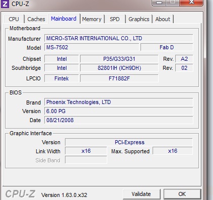

Ist ein uraltes MSI Board, also nichts Besonderes. Ich habe zwischenzeitlich auch mal den sata Treiber gewechelt, aber soweit ich weiß gabs die probleme auch schon davor kann es aber nicht hundertprozentig sagen
"Uraltes MSI Board"... nunja.. welchen SATA Standard hat es... AHCI im BIOS aktiviert? Firmware SSD aktuell? Screenshot vom Crystal Disk Info und ASS SSD Benchmark wären auch gut. TRIM Support!?
Die Angabe über das Board reicht vorne und hinten nicht! Das findest du doch raus mit CPU-Z/Speccy/AIDA/Everest/HWInfo

DSas Board läuft noch mit DDR2 und Sata 2, also so alt ist es
Bitte definiere 'uraltes MSI Board'! Das Board hat eine Bezeichnung! Wenn du sie nicht auswendig weißt, PC öffnen und aufs Board gucken und posten!
