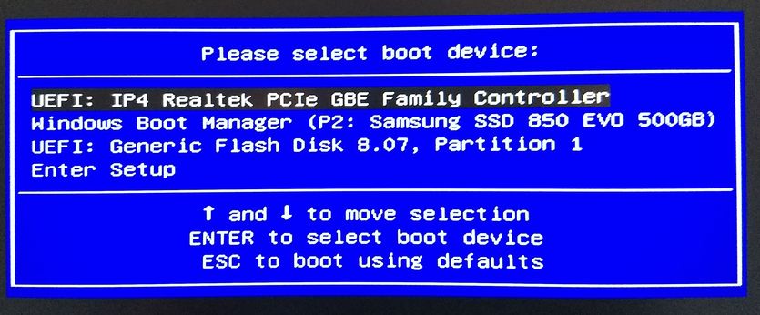

habe zum wiederholten mal mit samsung magician einen usb bootstick erstellt für secure erase. bootstick wurde auch erfolgreich erstellt und nach neustart und F7 kommt folgendes Bild. Ich wähle dann das 3. von oben, was für mich der usb stick sein sollte ... aber nix passiert, win startet ganz normal. mach ich was falsch?
@Nickel: ich habe keine systemoptimierungen durchgeführt (nicht immer von dir auf andere schliessen hahaha). lediglich das samsung tool installiert zwecks secure erase.
wie schon beschrieben, kann ich von dem samsung usb stick nicht booten.

Aktiviere CSM im Bios/Uefi und versuche es nochmals von USB-Stick (Secure Erase) zu booten und
auszuführen. Bei mir funktioniert SE auch nicht wenn CSM deaktiviert ist.

wie aktiviere ich CSM und wo?
