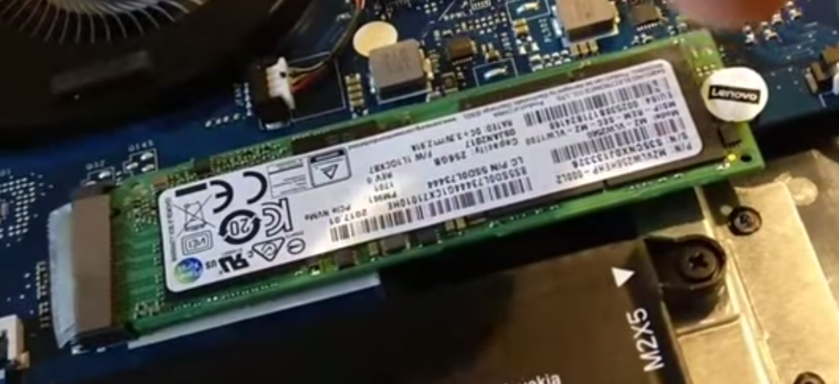

Hallo, ich muss vorübergehend eine Notebook SSD an einen PC anschließen. (Von einem Lenovo Yoga 720 15)
Kann mir jemand von dem Bild her sagen, was diese für einen Anschluss hat?
Die Zeichenkette hinter P/N mal bei Geizhals eingeben, dann hast du eig alle Infos... ;)
Danke für die Antworten soweit!
Aber entschuldigt das schlechte Bild!!
Ich habe nachgeguckt.
Es ist folgende SSD:
https://geizhals.de/samsung-ssd-pm961-512gb-mzvlw512hmjp-00000-a1486247.html
M.2/​M-Key (PCIe 3.0 x4)
Würde also folgender Adapter passen, um die SSD normal an einen PC anzuschließen:
https://www.amazon.de/iocrest-si-ada40114-m-2-NGFF-Buchse-Adapter-Karte/dp/B01IAEEZ44
oder
https://www.amazon.de/NGFF-M-2-gehäuse-Adaptor-Unterstützung/dp/B01N1UYJ4X
Ich komme nicht ganz klar mit den verschiedenen "Keys". Offenbar brauche ich ja einen Adapter für einen M-Key. Aber geht auch einer, der für "B+M Key" ist?
http://www.delock.de/infothek/M.2/M.2.html
Du brauchst selbstverständlich einen Adapter für PCIE-M.2-SSDs und nicht für SATA-M.2 ....
also sowas:
https://www.amazon.de/DELOCK-PCIe-x...d=1500385333&sr=8-2&keywords=adapter+m.2+pcie
Das hier https://www.amazon.de/iocrest-si-ad...e-Adapter-Karte/dp/B01IAEEZ44?tag=comput0d-21 wird verwendet um ein SATA-Gerät an einen SATA-fähigen M.2-Port anzuschließen passt also für deinen Anwendungszweck überhaupt nicht.
Hiermit kann man zwar eine M.2-SSD auf USB adaptieren aber nur wenn sie SATA-fähig ist.
https://www.amazon.de/NGFF-M-2-gehäuse-Adaptor-Unterstützung/dp/B01N1UYJ4X?tag=comput0d-21 passt also für deinen Anwendungszweck auch nicht, da du eine PCIe-SSD hast.
Die Karte von Mercator passt auch nicht, da auch für M.2-SATA-SSDs.
