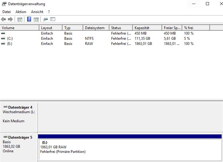

Bzgl. der Festplatte(n) siehe Screenshot (RAW Format..wieso auch immer)
noja da hats die Partitionstabelle halt zerschossen, dürfte nicht vorkommen. Mach mal per CrystalDiskInfo nen Screenshot von den Werten, nicht das die komplett stirbt. Kann aber auch so einfach schon mal passieren z.B. bei nem Stromausfall oder einfachem Ausschalten des Rechners bevor er heruntergefahren ist, dass es dabei die Partitionstabelle zerhaut. Hier im Forum gibts nen Thread mit ner Anleitung wie du z.B. Testdisk benutzt um das wieder zu retten

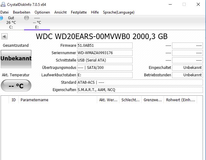

PS: Screenshot aus Crystal..die SSD wird komplett angezeigt...die HDD nicht :(
eeeeeeeeehm, ehm ehm, hoffe du hast nen Backup? Das ist kein gutes Zeichen.
Aber wollen wir mal den Teufel nicht an die Wand malen, als erstes tauschst du bitte das SATA Kabel der normalen Festplatte aus. Das kann defekt sein und sowas auslösen. Dann sehen wir weiter. Wobei ne Moment du hast gesagt an nem anderen Rechner wird die auch nicht erkannt, war das nen Dock oder nen komplettes externes Gehäuse was eventuell 4k Emulation nutzt?

würd dir eigentlich empfehlen jegliche Aktionen wie Testdisk niemals an nem USB-Adapter zu machen (der kann auch schon der Grund sein warum die Werte nicht ausgelesen werden können). Hab ich jetzt in dem Screenshot auch schlichtweg überlesen, sonst hätt ich vorher schon Stopp gerufen ;)

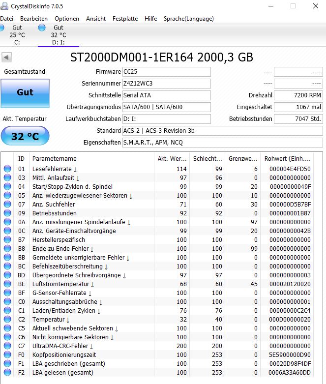

kannst du nochmal nen Screen von CrystalDiskInfo machen jetzt wo die Platte erkannt wird?
Hier bitte - was meinst du dazu?? Ist aber nun meine zweite HDD, hatte aber genau dasselbe Problem (sprich RAW) und wurde nicht erkannt.
Jetzt scheint es soweit wieder zu laufen, wobei ich mir bzgl. der SATA Kiste keinen Reim bilden kann..
