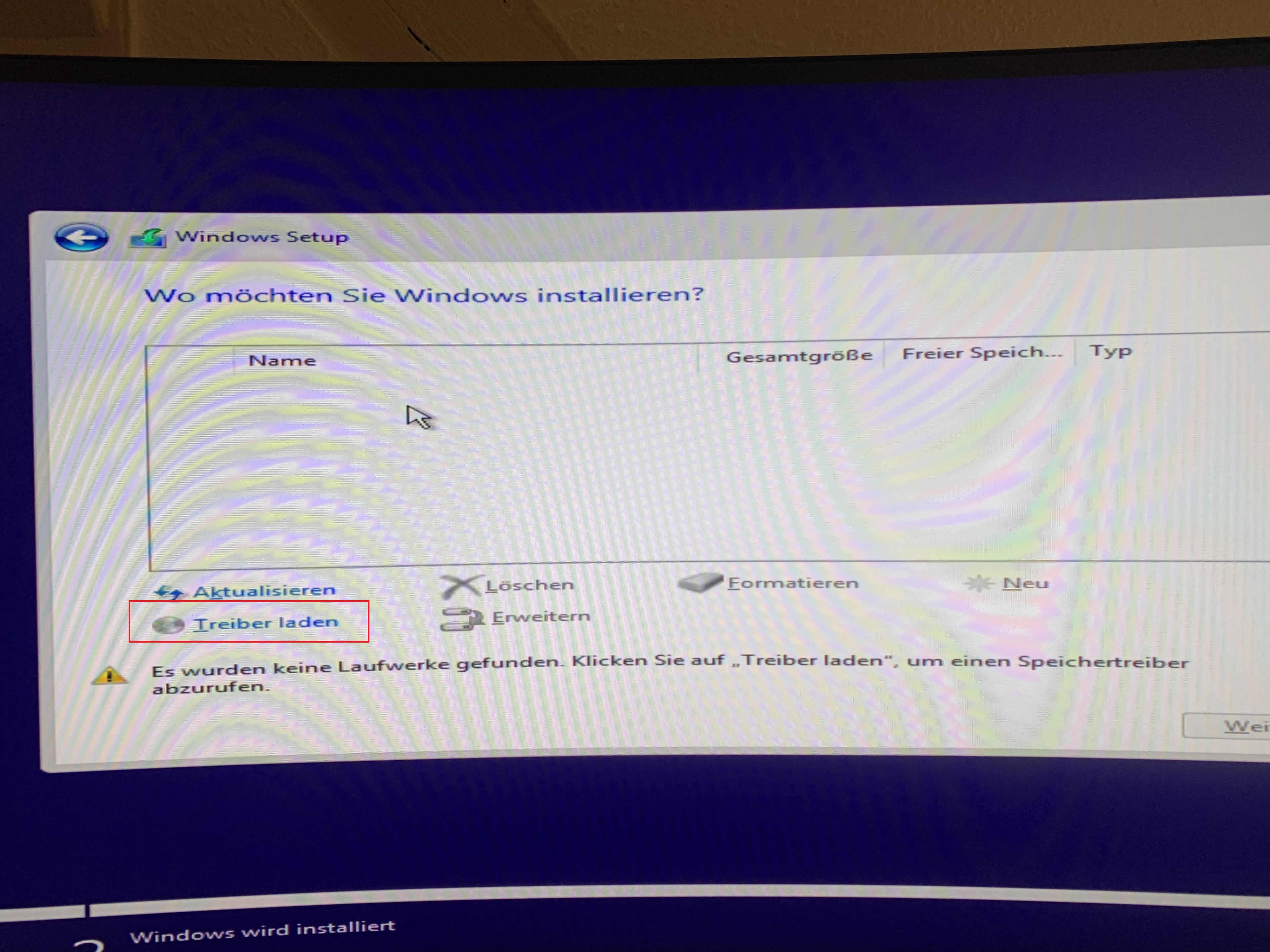

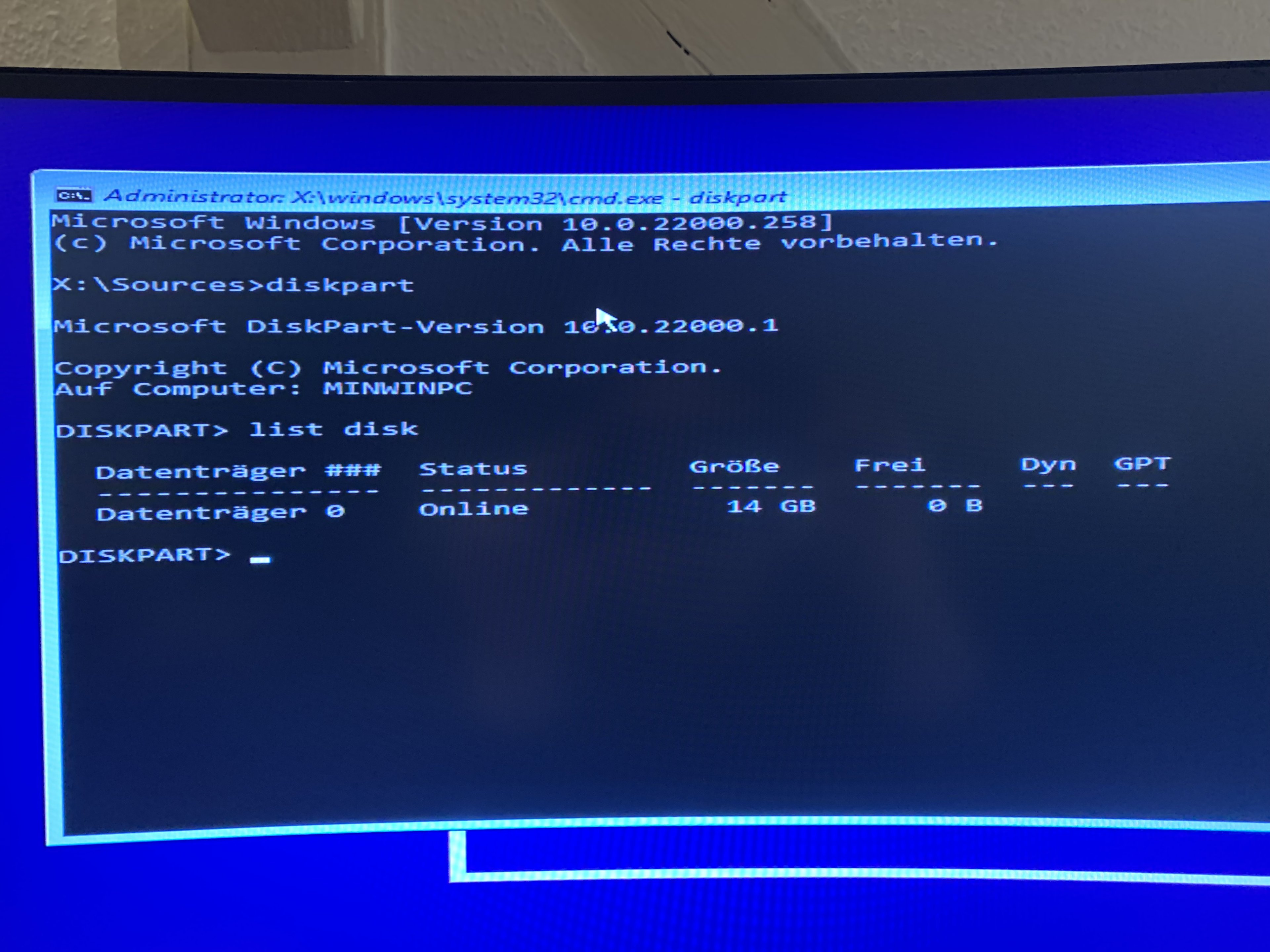

Ich bin vom AMD zu Intel umgestiegen und habe dummerweise vergessen die SSDs vorab zu formatieren (Lerneffekt: niemals übermüdet am PC schrauben). Auf der 980 Pro befindet sich also schon eine vollständige Windows-Installation samt AMD-Chipsatztreibern usw. . Auch wenn das Ganze in der Form natürlich inkompatibel ist, müsste die SSD doch trotz dessen in der Windows-Installation erkannt werden, sodass eine Formatierung angestoßen werden kann, oder? Kann ich irgendwie außerhalb der Windows-Inst. eine Formatierung durchführen? Auch wenn ich beim Laden des Installationsprozesses die Konsole öffne, findet er keine verfügbaren Laufwerke - siehe Bild.

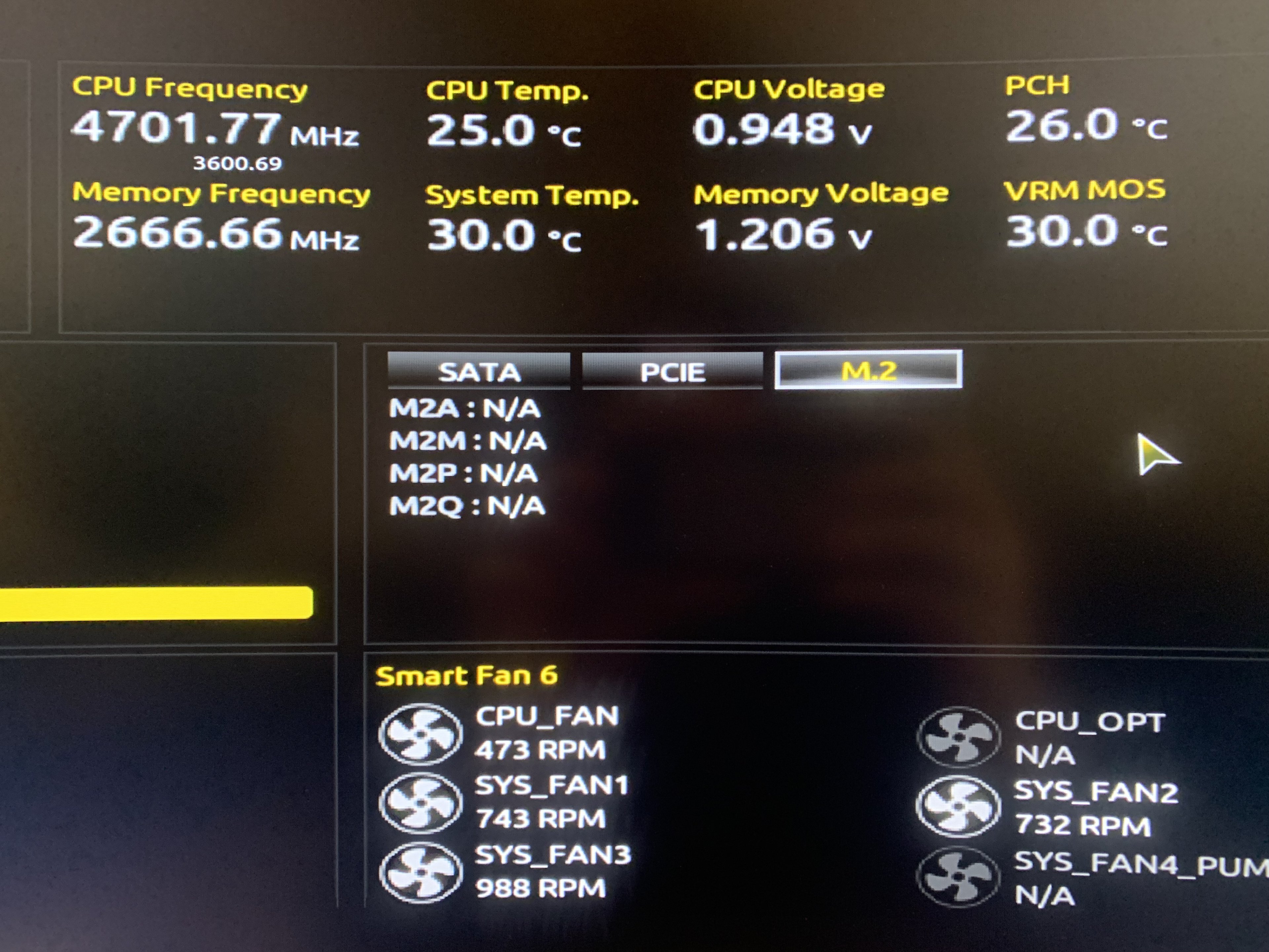

Die zweite SSD (970 Evo) wird wiederum gar nicht erkannt, wenn ich sie an den entsprechneden M2-CPU-Steckplatz setze und damit die 980 Pro ersetze. Die SSD hat mehr oder weniger als Datengrab und Spieleresterampe gedient und war auch in besagtem AMD System verbaut.

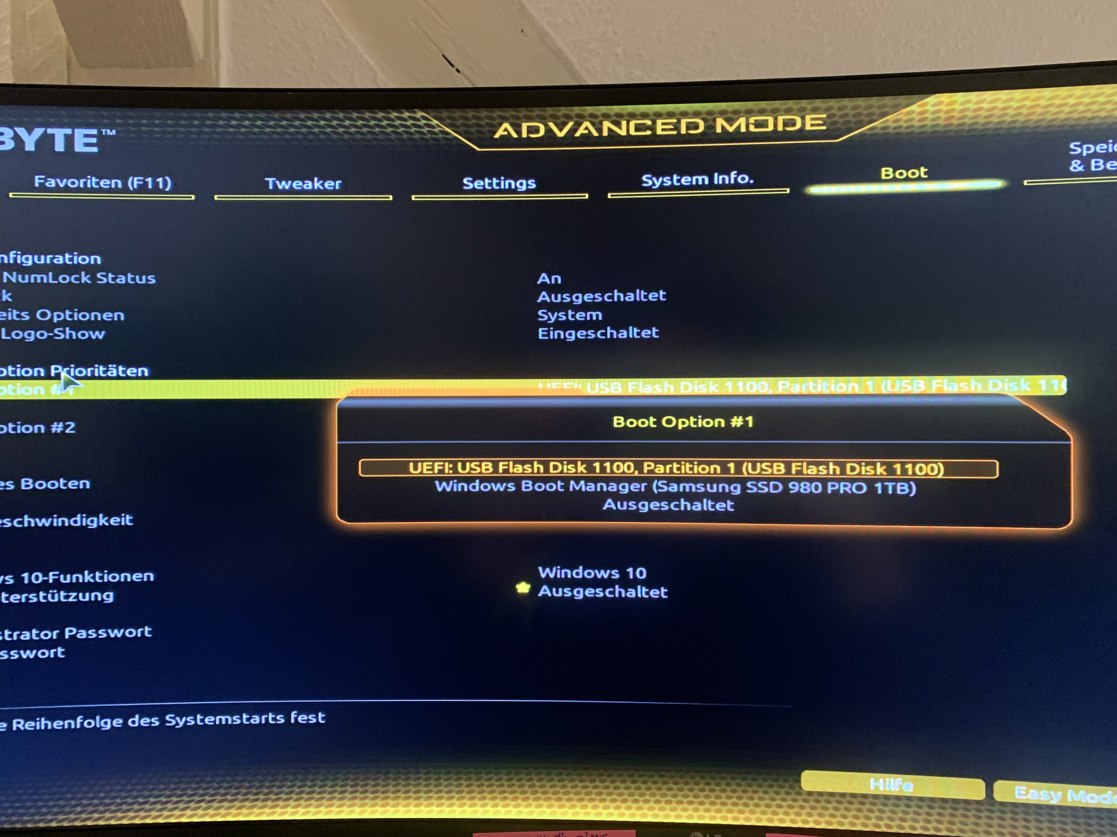

Er zeigt mir die 980 Pro unter Windows Boot Manager an. Raid scheint deaktiviert zu sein - zumindest führt er die SSDs unter non-Raid.

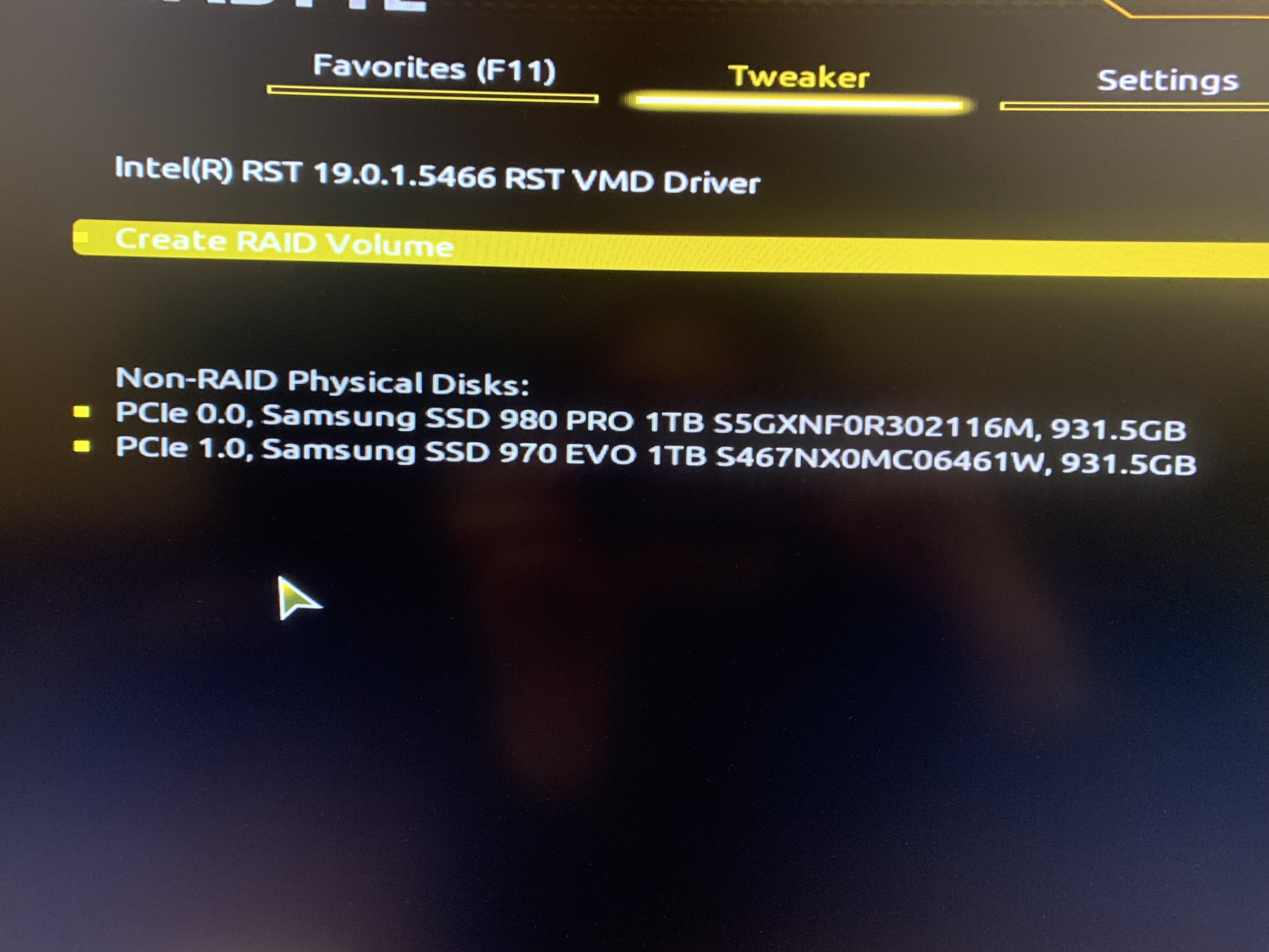

Ich kenne Intel und speziell Z690 seit längerem als reiner AMD Nutzer nicht mehr, aber der Raid Controller scheint mir aktiv zu sein, auch wenn keine Discs als Raid konfiguriert sind.
Er zeigt ja den Intel RST VMD Driver an und du könntest ja ein Raid schalten, laut Screenshot 1.

Den Raid Treiber bekommst du von der CD (falls eine dabei war) oder auf der Gigabyte Support Seite zum Board. Für den Standard NVMe Betrieb ist eigentlich keiner nötig.

Was pasiert wenn du in Bild 3 den Windows Bootmanager an erste Stelle stellst?

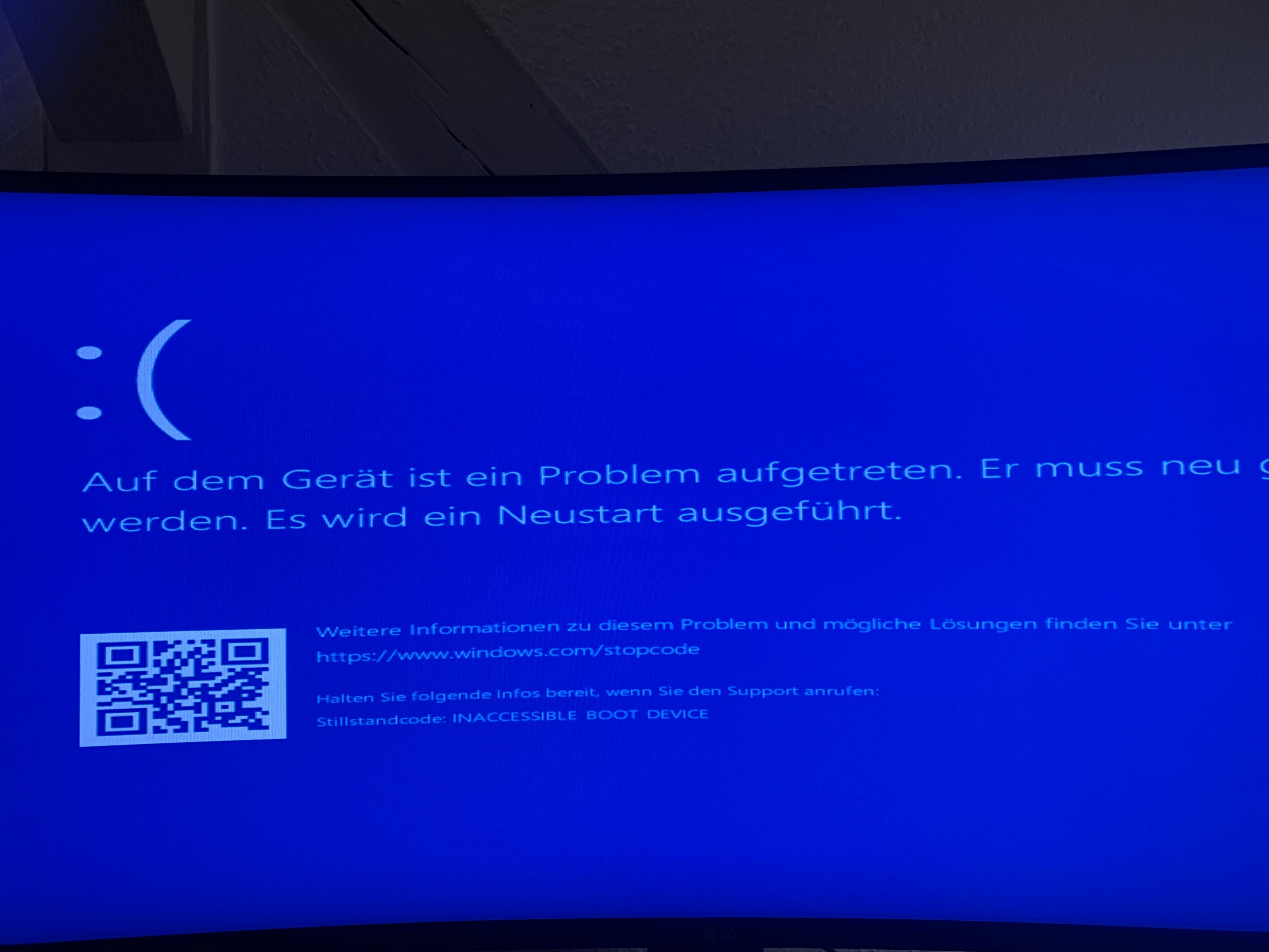

Bluescreen.

Direkt im Windows Setup über "Treiber laden", dann vom USB Stick. Windows zeigt dir auf dem Screen ja auch direkt an, dass du ggf. einen passenden Treiber laden sollst, weil kein Laufwerk erkannt wurde.
"Inaccessible Boot Device" ist eigentlich ganz typisch für fehlende Raid bzw. Controller Treiber
