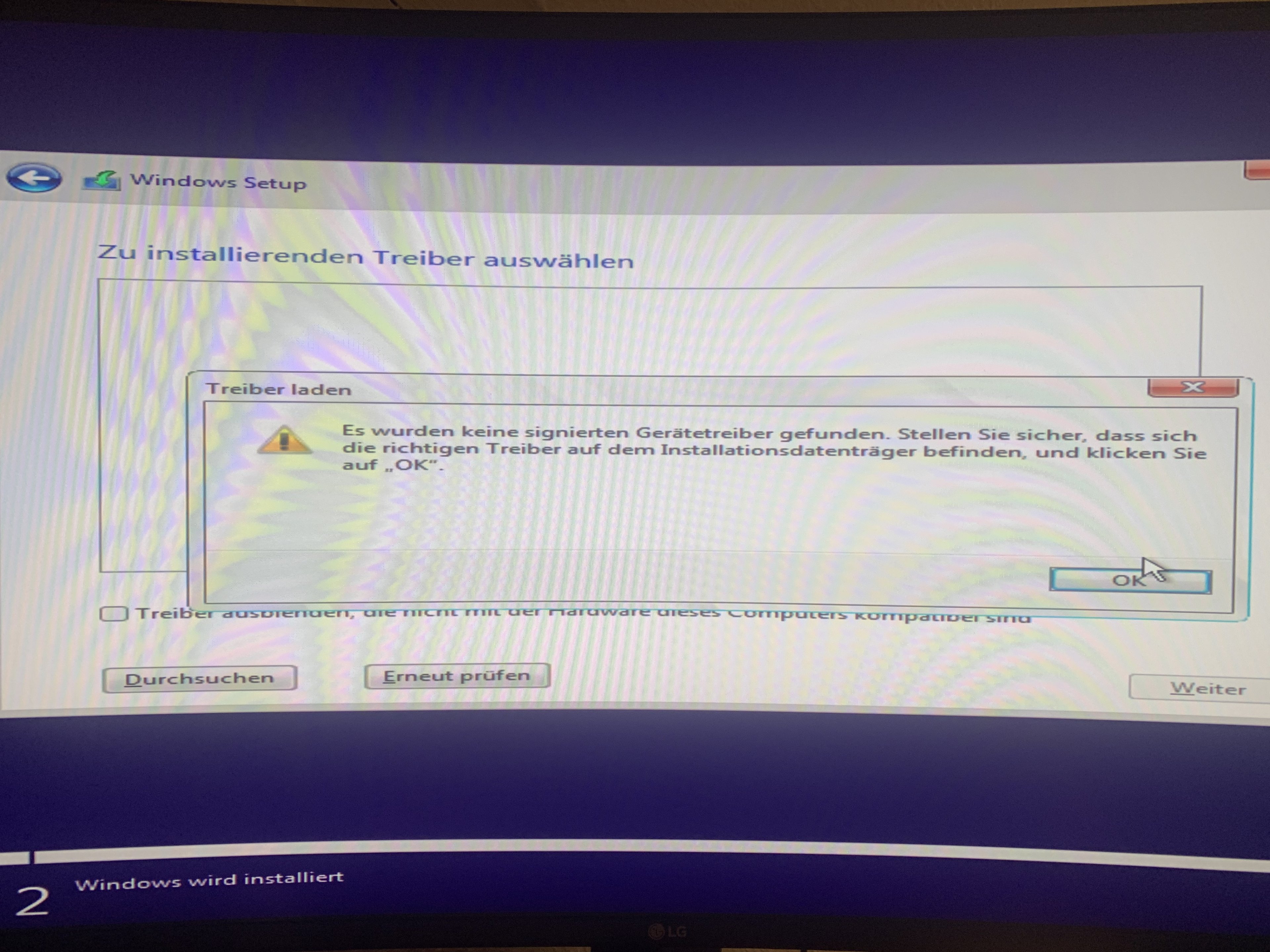

War dort auch der Bluescreen?

Den RST "Floppy"-Treiber entpacken und in einen Ordner des Installationssticks schieben, bei der Installation dann auf "Treiber laden", den Ordner angeben und die HDDs sollten da sein!

Habe ich probiert. Sowohl mit dem Stick mit der ISO-Datei als auch mit zusätzlichem Stick. Ergebnis bleibt gleich: Treiber kann nicht geladen werden.Questionmark schrieb:Den RST "Floppy"-Treiber entpacken und in einen Ordner des Installationssticks schieben, bei der Installation dann auf "Treiber laden", den Ordner angeben und die HDDs sollten da sein!

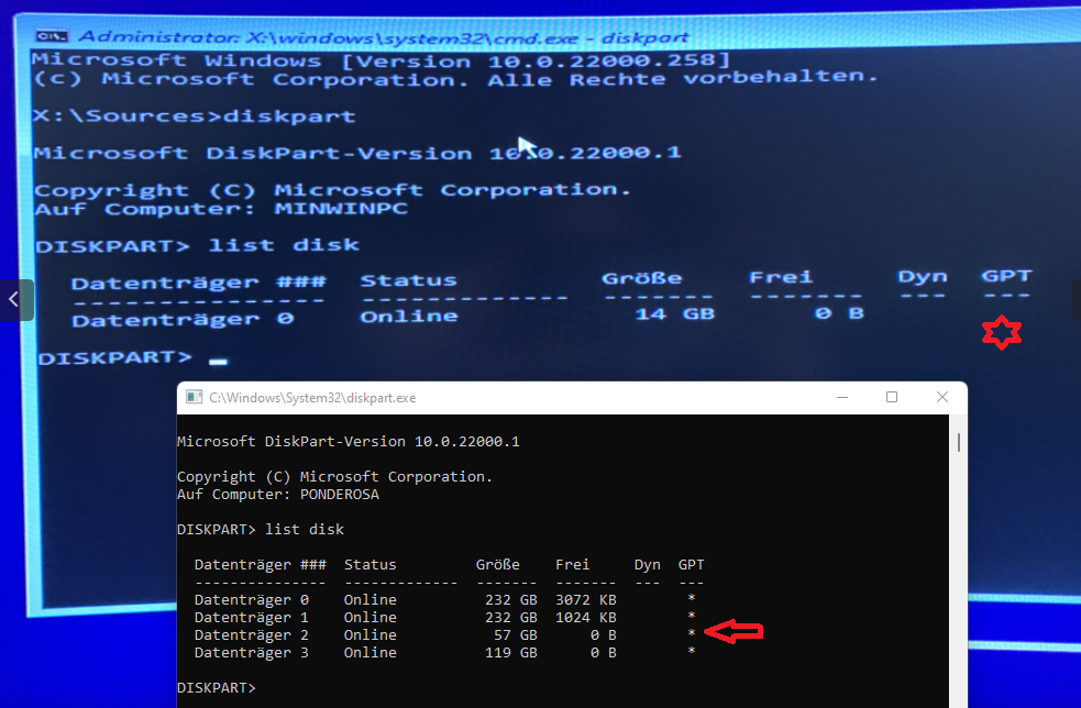

@Neubauten Wie hast du den Stick erstellt?
Formatiert im FAT32 Dateiformat und dann die ISO Datei darauf installiert. Hat bislang auf die Art und Weise immer funktioniert

Ok. Das verfahren kenne ich zwar nicht. Was mich nur stört ist, dass dein Stick nicht im UEFI/GPT Modus eingerichtet ist.
Wenn du die .iso noch hast dann richte ihn mal mit Rufus im GPT Modus ein.

Probiere ich morgen Mittag mal.Ponderosa schrieb:Ok. Das verfahren kenne ich zwar nicht. Was mich nur stört ist, dass dein Stick nicht im UEFI/GPT Modus eingerichtet ist.

Braucht keine spezielle Einrichtung dafür. FAT32 formatiert und ISO-Inhalt drauf, fertig. Rufus trickst nur rum, um das Größenlimit von FAT32 zu umgehen (kleine FAT32 Partition für den EFI Boot und große NTFS Partition für die Install.wim).Ponderosa schrieb:Was mich nur stört ist, dass dein Stick nicht im UEFI/GPT Modus eingerichtet ist.
Hab ich ja gemacht. Alles wie immer - das hat in der Form auch immer funktioniert. Hab’s testweise auch mit einem einer Windows 11 und 10 ISO probiert. Beide mit dem Creation Tool erstellt, beide in FAT32. Ergebnis bleibt das gleiche.

Auch wenn @mae1cum77
jetzt nicht zufrieden ist, könntest du es mit Rufus testen.

Ist zwar schon lange her, 2015 oder so, hatte ich den Fall auch mal, dass ein Treiber nicht gefunden wurde, dann mit Rufus versucht, und es gelang.
Mit den vielen Neuerungen die es inzwischen gab, kann vielleicht aber nicht mehr so sein.

Mit den Treiber hat’s leider nicht geklappt. Ich versuche mal Verbindung mit Gigabyte aufzunehmen. Vielleicht ist das Problem ja bereits bekannt.Questionmark schrieb:2. Einer der beiden verlinkten Treiber muss passen, sonst ist noch anderswo der Wurm drin
