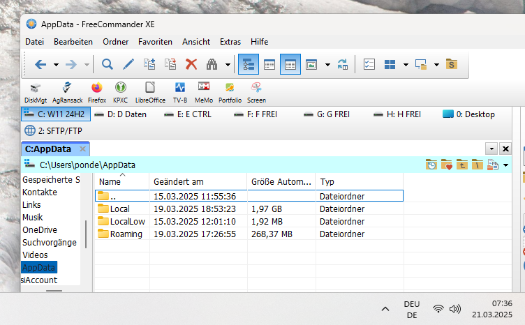

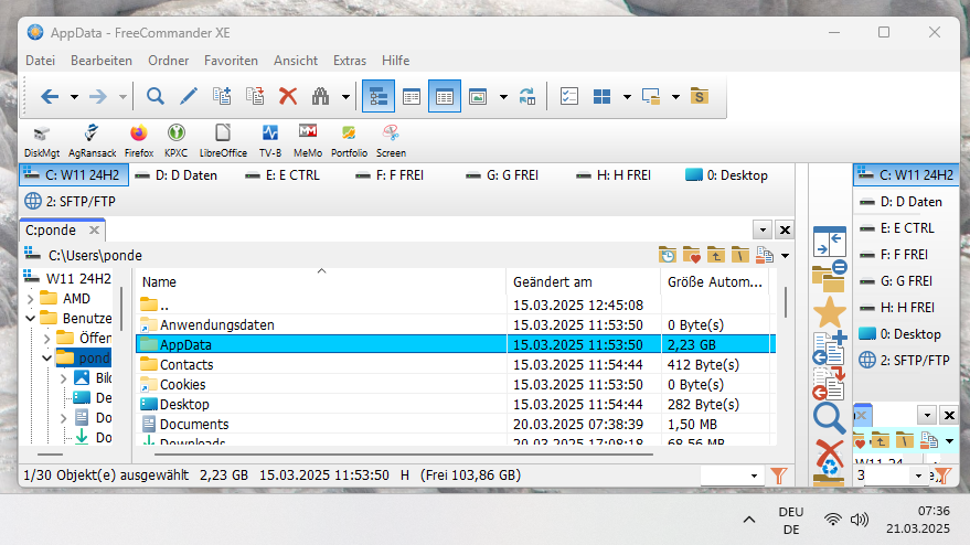

Mein Appdata ist Insgesamt 1,89 GB groß.
Die gesamte C:\ ist 24,6 GB

Meine nur 25,4 GB. Und die Appdata ist bei mir 1,8 Gb groß.
