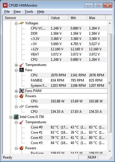

/Edit: Prime95 lief testweise 10 min, ohne Probleme. Die SSD ist auch noch angehängt, lässt sich aber immer noch nicht initialisieren. Ich verstehe nicht wieso er vorher manchmal vor dem Post abgeschaltet hat und jetzt scheint es, vorerst zu gehen mit der HDD. Hier noch ein Bild vom HWMonitor, wegen den Spannungen:

Hmm... habe gerade wieder alle 4 Rams reingemacht und er schaltet wieder aus beim Windows-Logo auf... Auch die Win-Reparatur lässt sich nicht starten, er schaltet ab. Dann wieder das selbe Spiel, wie schon gehabt... er schaltet immer ab beim Windows-Screen. Am Ram kann es kaum liegen, da dieser vorher problemlos funktionierte. Also habe ich jetzt wieder 2 Riegel rausgenommen (was vorher klappte) und es geht immer noch nicht. Beim Windows-Logo schaltet er aus, manchmal noch vor dem Post-Screen. Evtl. doch das NT? Werde mal schauen, ob ich eines organisieren kann um es morgen zu testen...
/Memtest konnte ich starten... der RAM ist i.O.
/ Werde mal noch den SATA3-Controller testen. Ist zwar nicht so gut, aber evtl. kann ich so einen defekt beim internen Controller ausschliessen.
/Ich kam bis zur Installation, aber die SSD konnte nich formatiert werden... Der Rechner schaltet sich immer noch einfach ab. Der Sata3 Controller klappte auf anhieb (DVD-Laufwerk war am SATA2 Controller). Hab es aber nur einmal getestet, für heute ist schluss... bin ratlos.
/Was ich jetzt noch nicht ausgeschlossen habe, ist die Grafikkarte. Könnte diese die Abstürze verursachen? CPU und RAM würde ich im Moment ausschliessen. Die Grafikkarte ist eine ältere passive Nvidia 5xx. Diese hat keinen zusätzlichen Stromanschluss. Ab und an, aber wirklich selten hat sich das Bild kurz abgedunkelt und kam gleich wieder. Dies passierte aber wie gesagt nur sehr wenig. Auf dem alten Board Abit IP35 hatte er keine Probleme damit. Im Bios ist Standard SATA3 oder USB3 aktiviert. Dann wird der PCI-E Anschluss ja auf 8x begrenzt. Wird dann auch die Stromzufuhr begrenzt? Sollte ja eigentlich nicht, oder? Evtl. wird dadurch das Problem verursacht?
Hat keiner mehr eine Idee woran es liegen könnte oder was ich noch testen soll?
Heute Abend werde ich noch eine andere Grafikkarte testen und alle USB-Geräte zusätzlich entfernen. Wenn es dann auch nicht klappt, bestelle ich mir ein günstiges 350-400 Watt NT von beQuiet oder Enermax.
So, ich habe den Fehler (denke ich) gefunden. Es liegt an der Grafikkarte (Nvidia GT520, Passiv). Ich hatte noch eine 8800 GTS 640, welche damals Grafikfehler beim booten hatte (in Win aber noch ging). Die Karte installiert und Windows wurde ratzfatz geladen. Also kann ich das NT doch ausschliessen. Mein Problem ist nun noch meine SSD. Ich glaub die hat es mir irgendwie zerschossen. Ich werde dafür einen Thread im entsprechenden Unterforum erstellen.
