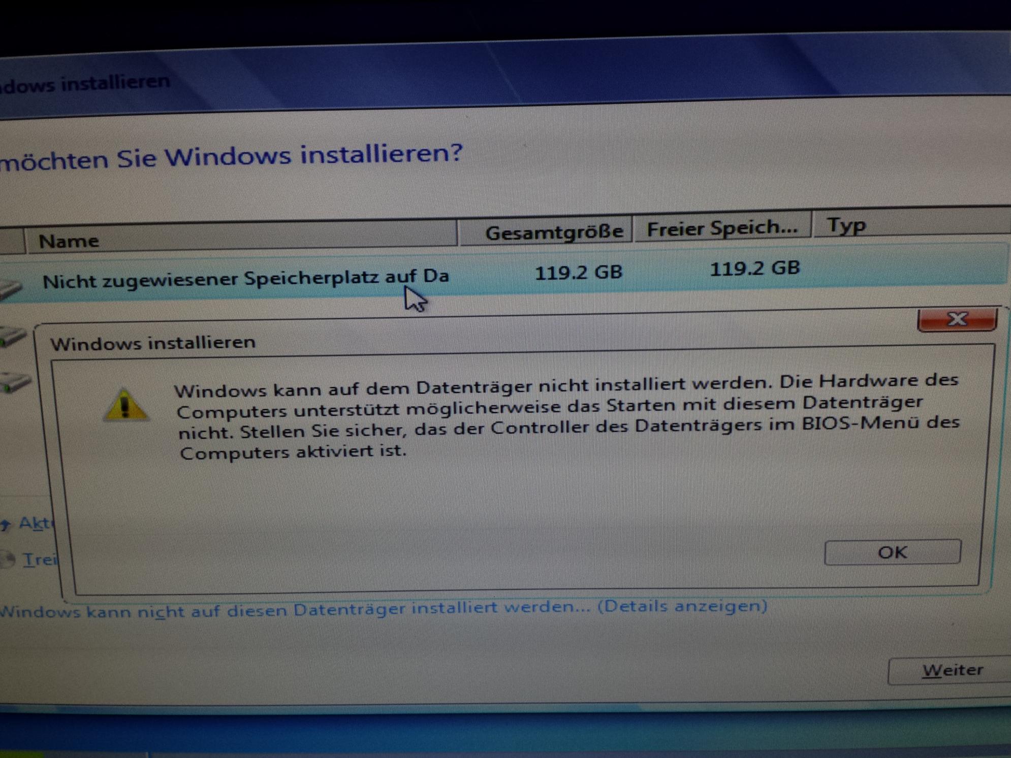

Hier die Meldungen beim Installieren:

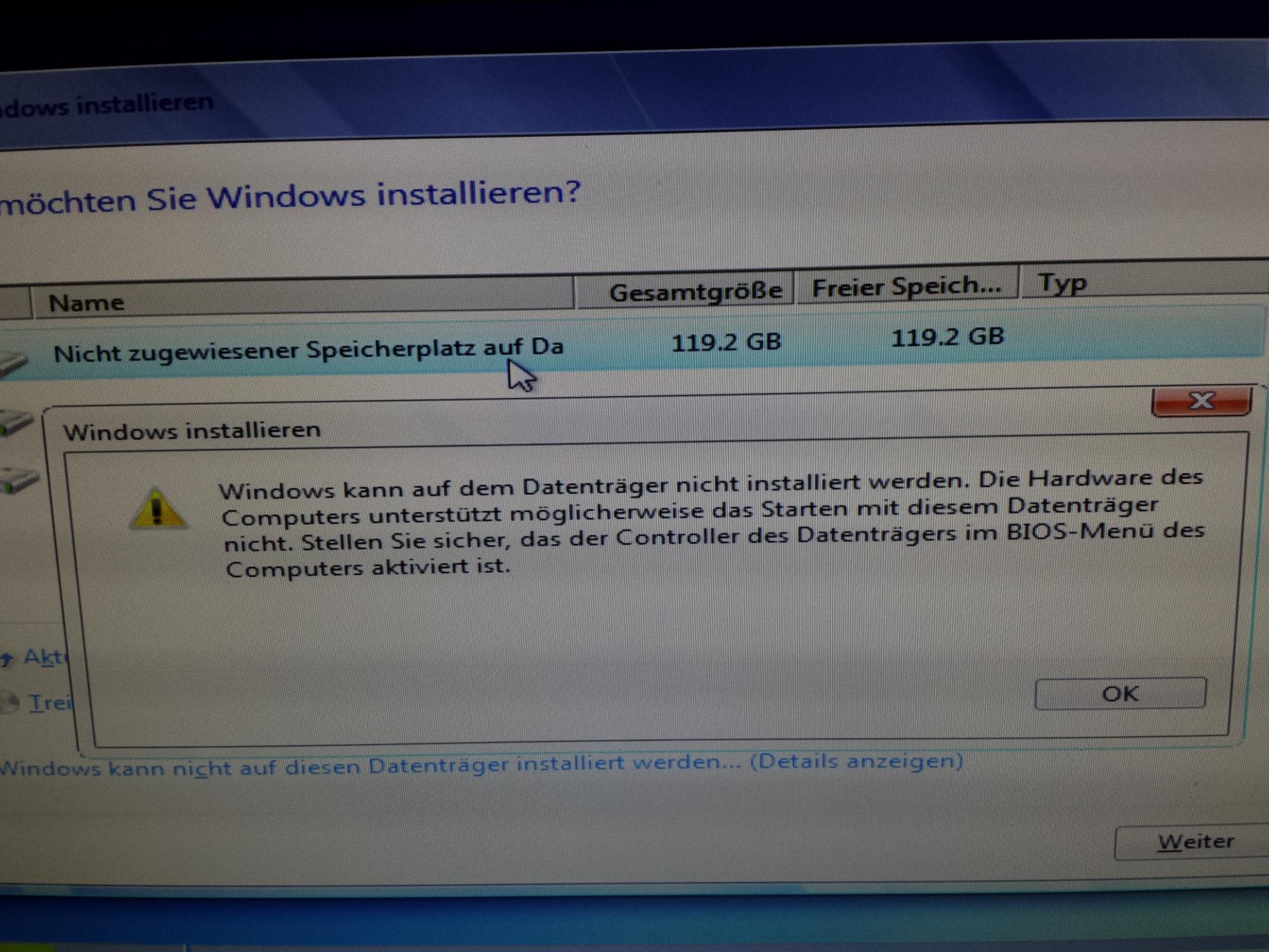

Unten steht eine Warnung und das kommt wenn ich auf Details klicke:

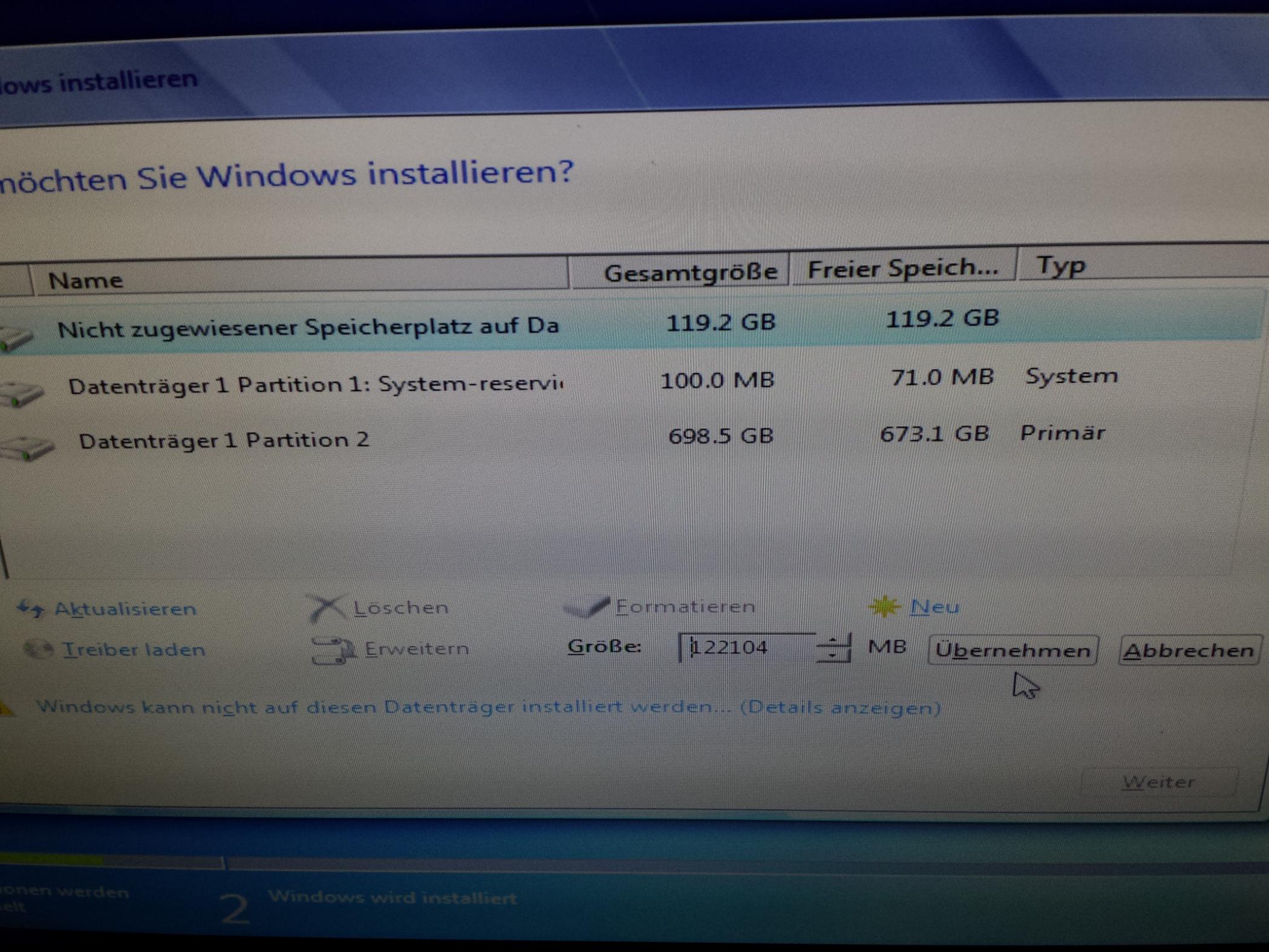

Dann geh ich auf das Erweitert Menü:

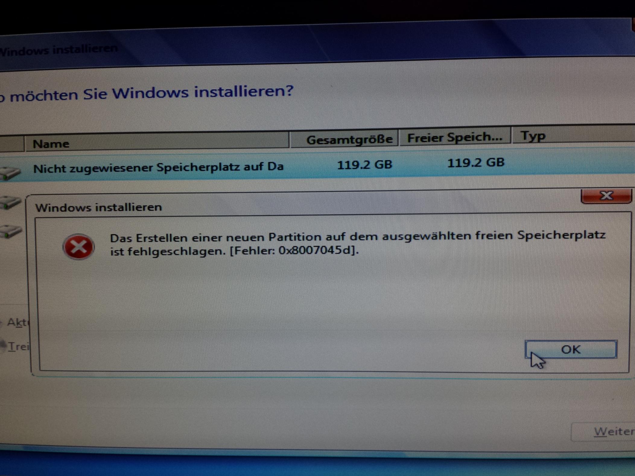

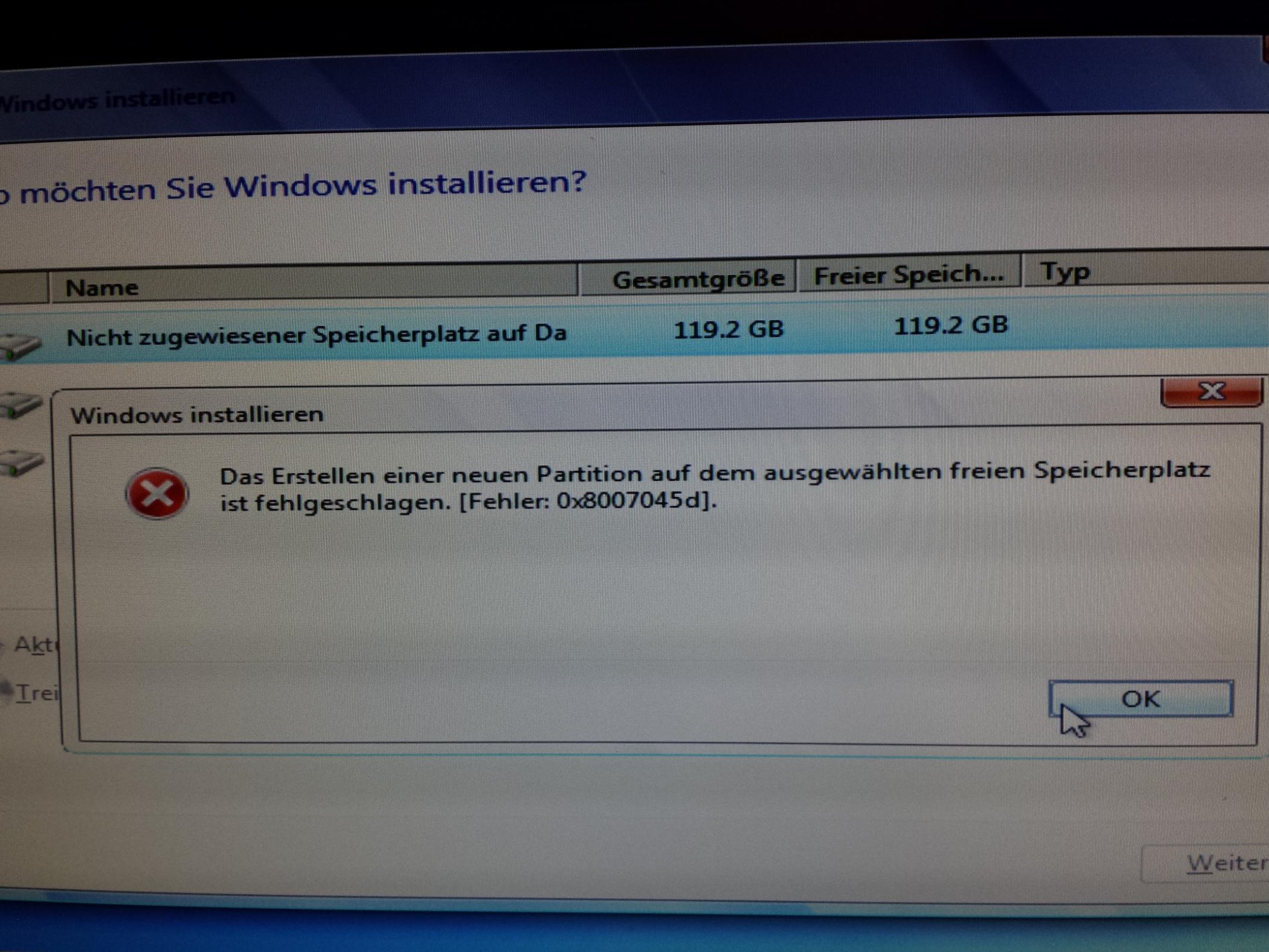

Und wenn man formatieren will, kommt nach ca. einer Minute diese Meldung:
