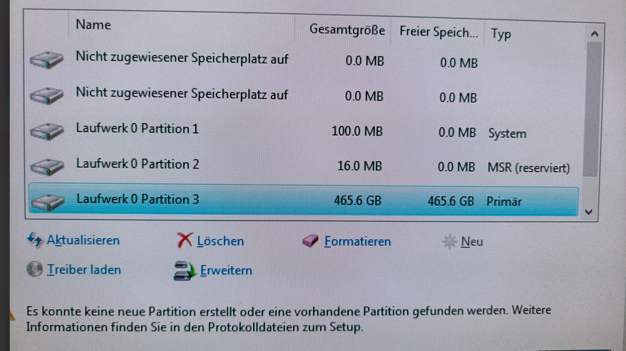

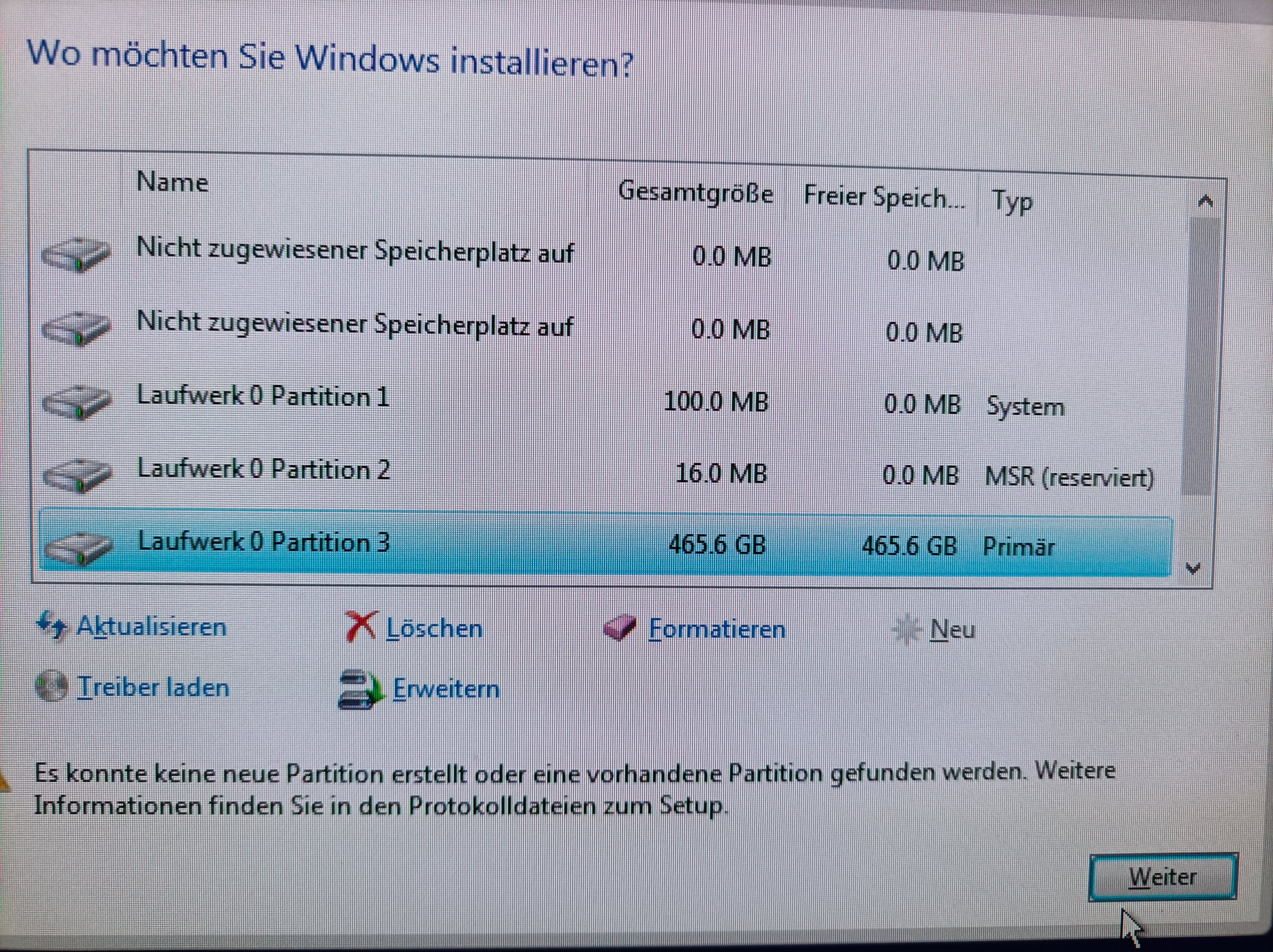

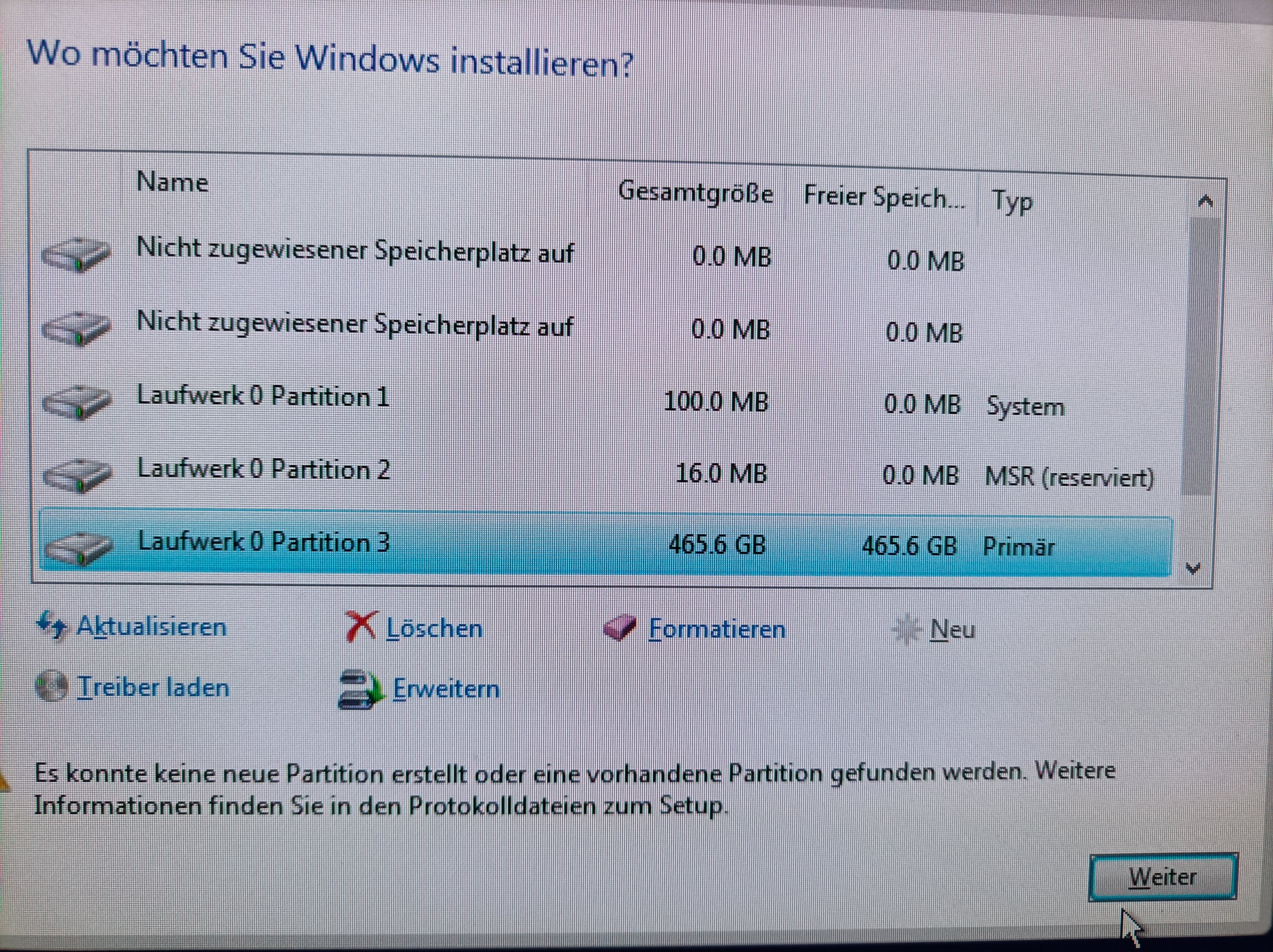

Ich hatte auf meiner SSD Windows 11 installiert. Da es nicht gut lief und mehrere AMD Treiber Probleme machten, will ich nun zurück zu Windows 10. Ich habe win10 mit dem Media Creation Tool auf einen freien USB Stick geschrieben. Mit dem win10 wollte ich mit dem Installer die vorhandenen Partitionen löschen. Was nicht ging. Darauf hin habe ich mit Linux Mint gebootet und mit Gparted die Partitionen gelöscht und eine große angelegt und NTFS formatiert. Danach würde mit dem ein 10 Stick gebootet. Jetzt wird die SSD im BIOS nicht richtig gefunden. Wenn der PC kalt ist schon eher. Hatte auch probiert mit Linux nochmal zu booten. Selbst Linux findet das SSD Laufwerk nicht zuverlässig. Ich habe noch mal GParted gestartet. zuerst konnte ich das Laufwerk finden. Ich hatte die Windows Partitionen zum löschen markiert, wollte auf Aply klicken, da konnte der Befehl nicht ausgeführt werden. In der Laufwerke Übersicht konnte ich die SSD plötzlich nicht mehr finden. Auch ein erneutes suchen brachte nichts. Der Startbildschirm vom BIOS steht total lange. Ist die SSD kaputt? Ich brächte in hoch performantes Tool dass aktiv nach Festplatten sucht, das die SSD so partiotioniert, dass der Windows Installer etwas damit anfangen kann. Ausbauen und wo anders an einen SATA anklemmen geht nicht, weil die SSd auf dem Mainboard in einem Sockel steckt.

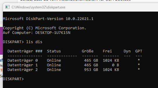

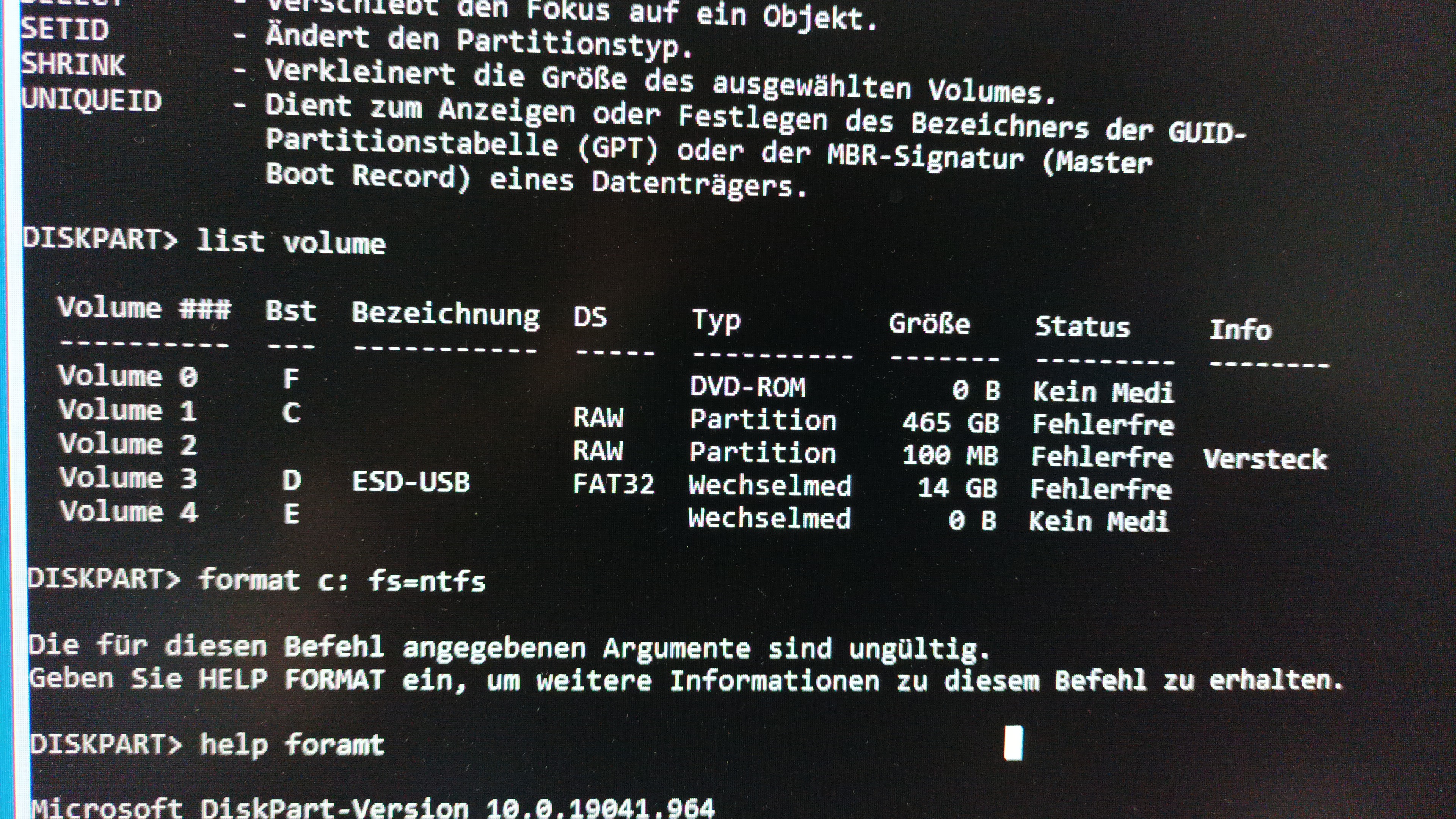

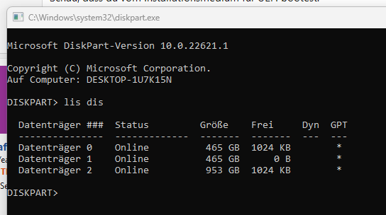

Leider bin ich keine Freund der Eingabeaufforderung. Ich hatte es auch schon mit dispart probiert. Wenn ich "list disk" zeigt er mit nur die Partitionen meines Installationsstick an, nichts von der ssd. Wenn ich "list Paartitions" eingebe zeigt er Partitionen RAW und fehlerfrei an. Ich bekomme sie nur nicht mit NTFS formatiert. Die Hilfe ist mist.

Er zeigt die SSD nicht an unter "list disk"?Fotograf schrieb:Wenn ich "list disk" zeigt er mit nur die Partitionen meines Installationsstick an, nichts von der ssd.
Wenn doch:
"Select disk x" (x steht für die Zahl der SSD, z.B. 1)
Dann "clean".
Brauchst du nicht zum cleanen des DatenträgersFotograf schrieb:Wenn ich "list Partitions" eingebe
RAW heiß doch das es nicht mit richtigen Filesystem formatiert werden müsste. Diese mülligen Partitionen löschen und mit dem Windows Installer neue erstellen und formatieren. Geht aber nicht. Eine hdd habe ich noch nie kaputt bekommen.

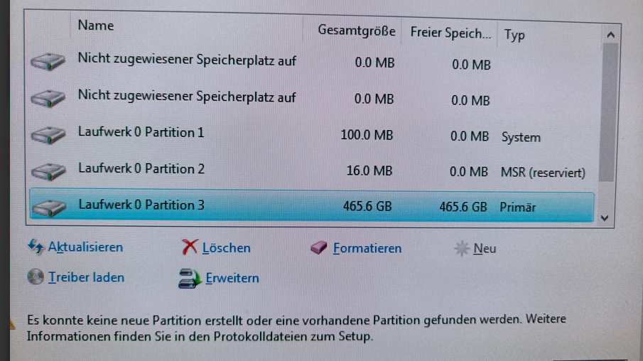

Hat er versucht. Siehe #5 und #6bezelbube schrieb:Bild 2 #4.
Lösche dort Partition 3,2,1
bezelbube
- Sep. 2010
- 1.368

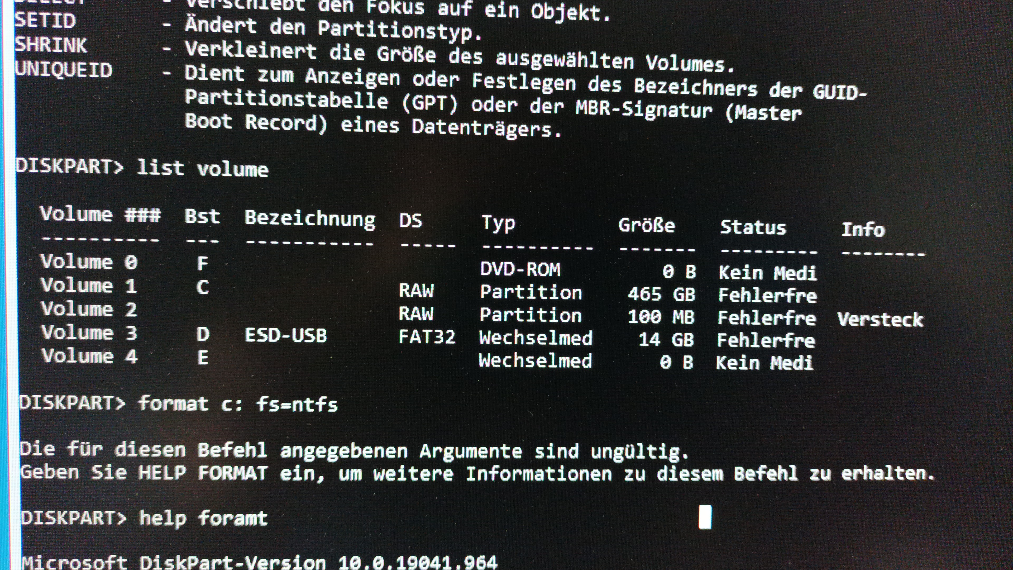

Steht doch im Bild2 #4 unten da.
C: und die Systempartition liegen in RAW Format vor (Bild 1#4).Defekte Partitionstabelle,also
existieren für Windows diese Partitionen nicht bzw. werden nicht gefunden.
Alles löschen und fortfahren.
Er hat versucht zu formatieren oder eine neue Partition zu erstellen.Es konnte keine neue Partition erstellt werden oder eine vorhandene gefunden werden.
