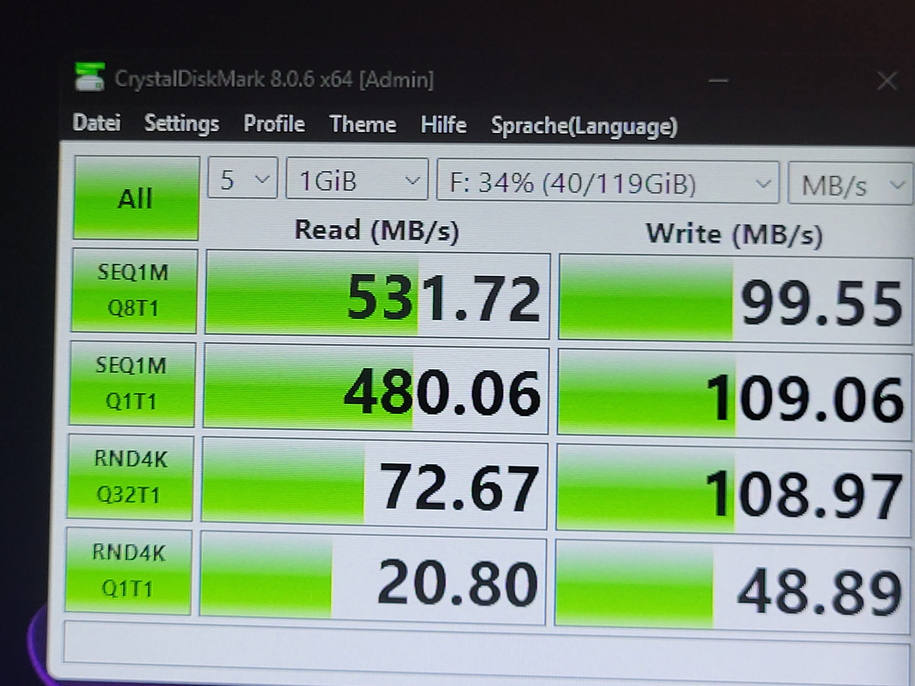

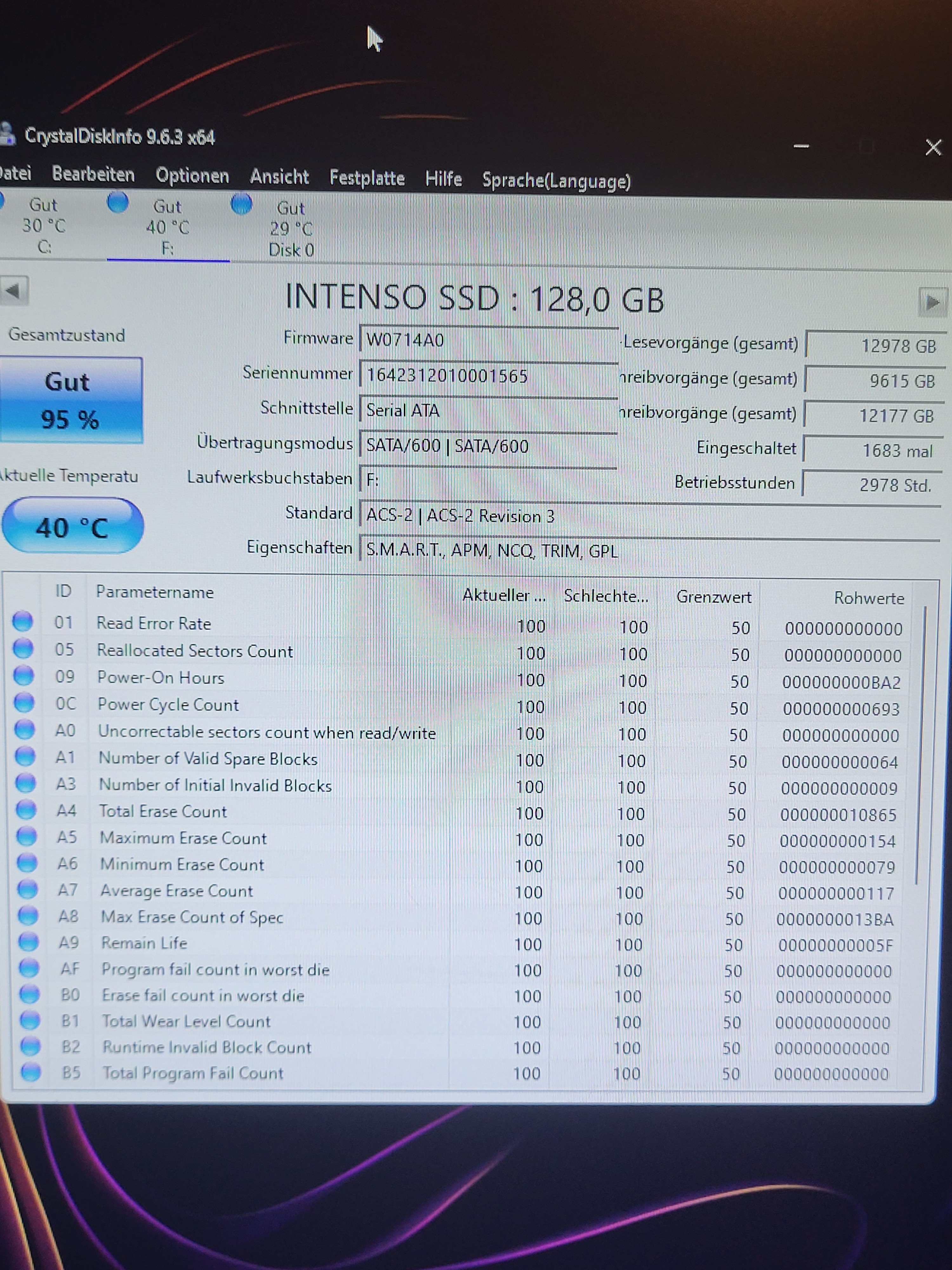

hallo mein problem ist das meine intenso ssd super langsam wird auch wenn nur wenige gb dauf sind dann habe ich mir meine alte samsung ssd von 2014 rausgesuch und die eingebaut in mein pc und die ist schneler als meine intenso ssd mit den gleichen daten drauf. also habe ich windows neuinstaliert aber auf die samsung ssd und da war windows auch viel schneler
meine fage was kann ich tuen das die intenso ssd wieder schneler wird frür war die viel schneler auch wenn die fast voll war und häute wird die schon nach ein parr gb super langsam
ich habe die geschwindigeit mit 40 gb von 120 gb gestestet und einmal wo die 0gb von 120 gb und da war die auch schnell
https://www.mediamarkt.de/de/produc...icher-sata-6-gbps-25-zoll-intern-2802845.html link zu ssd
ich habe euch mal bilder von den test Ergebnissen hoch geladen
oder geht die ssd einfach schon kaputt kann ja auch sein weil es so eine bilige ssd war

Du hast eine No-Name Discounter SSD gekauft. vermutlich ohne Cache und mit den billigsten QLC Chips und ohne DRAM Cache die sie finden konnten.
Deine alte SSD hat vermutlich MLC oder SLC Chips und DRAM Cache.
auf 500MB/s kommen die alle irgenwie, relevant für die Performance sind vor allem die Latenzen

Schlechte / schwankende Performance ist bei solchen SSDs, wie dieser Intenso, zu erwarten. Das ist normal. Deine Samsung hingegen ist zwar alt, aber ein Markenprodukt mit definierten Spezifikationen.

Du könntest ein Secure Erase der SSD probieren. Einfach mal Google bemühen!
Je nach Hardware nicht ganz so einfach durchzuführen, es gibt auch Mainboardhersteller, die es übers BIOS / UEFI anbieten.

SSDs werden langsam wenn man sie voll schreibt.
Reaktionen: piepenkorn
Secure Erase könnte was bringen, allerdings auch nur kurzzeitig.
Kaufe was vernünftiges mit min. 500GB, TLC und DRAM Cache - alternativ nutze die Samsung, je nachdem welche es ist bekommst du heute kaum noch was besseres zu kaufen.
Intenso ist Ramschware und die kleinen taugen sowieso nichts.

Die Frage ist doch: Warum werden SSD´s lahm. Das hat nichts mit der Art des Caches zu tun, denn sonst wären sie es von Anfang an. Es geht hier um "Read-Speed-Degration" und/oder schlecht umgesetzte TRIM-Befehle.
Durch HDDLLF werden alle Zellen neu initialisiert und refreshed.
