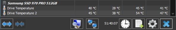

Ich habe mir eine RTX 3070ti geholt. Leider grillt diese meine SSD, Temp1 77°, Temp2 83° (müsste der Mem Controller sein), ausgelesen mit HWinfo.
Graka Temps: Gpu 77°, Vram 88°, Hotspot 88°
Getestet mit dem Spiel Tom Clancy's The Division 2 ohne Frame Limitierung. Raumtemp. 24°

Ach ja, und die SSD drosselt natürlich. Soweit ich in Erfahrung bringen konnte, mögen es die Samsung SSDs nicht über 83°

Oh was ich gerade sehe die Temp2 wird sogar im Idel 70° warm. Folie oder so ist aber nicht mehr auf den Wärmeleitpad. Komisch....
