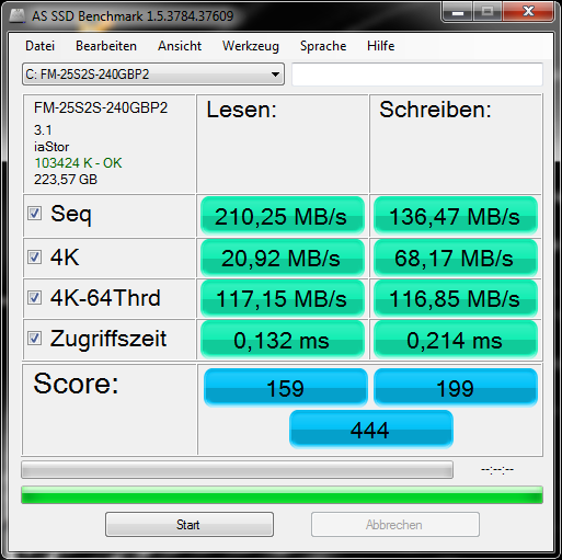

hallo zusammen,
hab mir eine neue ssd gekauft von G.skill Phoenix Pro 240GB. laut angaben vom hersteller sollte die Schreibgeschwindigkeit bis zu 275 MB/s und lesegescgwindigkeit bis zu 285 MB/s.
ich hab jetzt mal as ssd bench gestartet, doch der zeigt mir andere werte an.

allgemein bewegen sich die vom Hersteller angegebenen Werte über den Gemessenen.
Aber evtl. hast du einfach nur eine Fehlkonfiguration.
Der Fehler der oft gemacht wird, ist, dass AHCI nicht im BIOS aktiviert ist, sondern der IDE-Kompatibilitätsmodus. Such mal in deinem BIOS nach AHCI, IDE Legacy oder ähnliches.
Aber Achtung, falls dieser deaktiviert ist und du hast unter Windows nicht die benötigten SATA Treiber installiert (vll. funktionieren auch die von Windows mitgelieferten) könnte dein System nicht mehr starten, da Windows deine Festplatte nicht mehr erkennen kann.

ahci ist im bios aktiviert.
