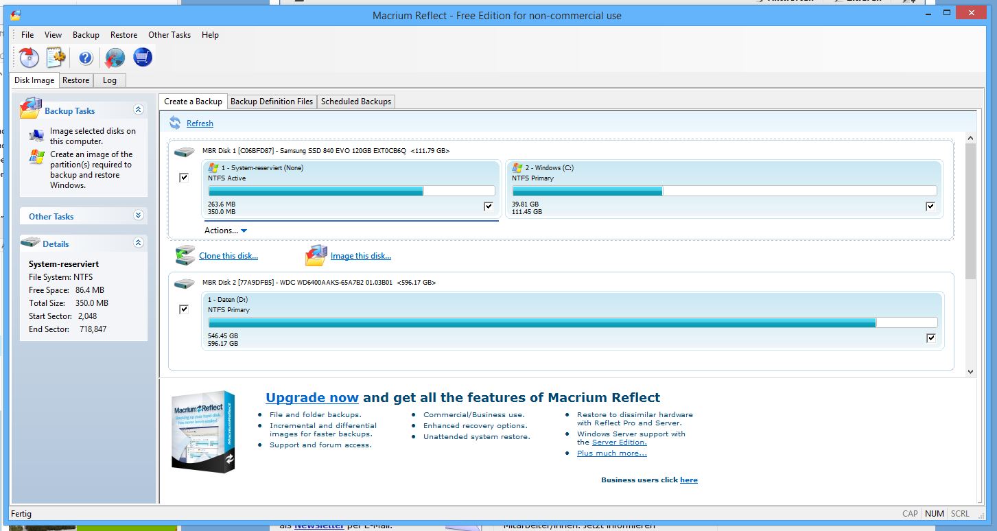

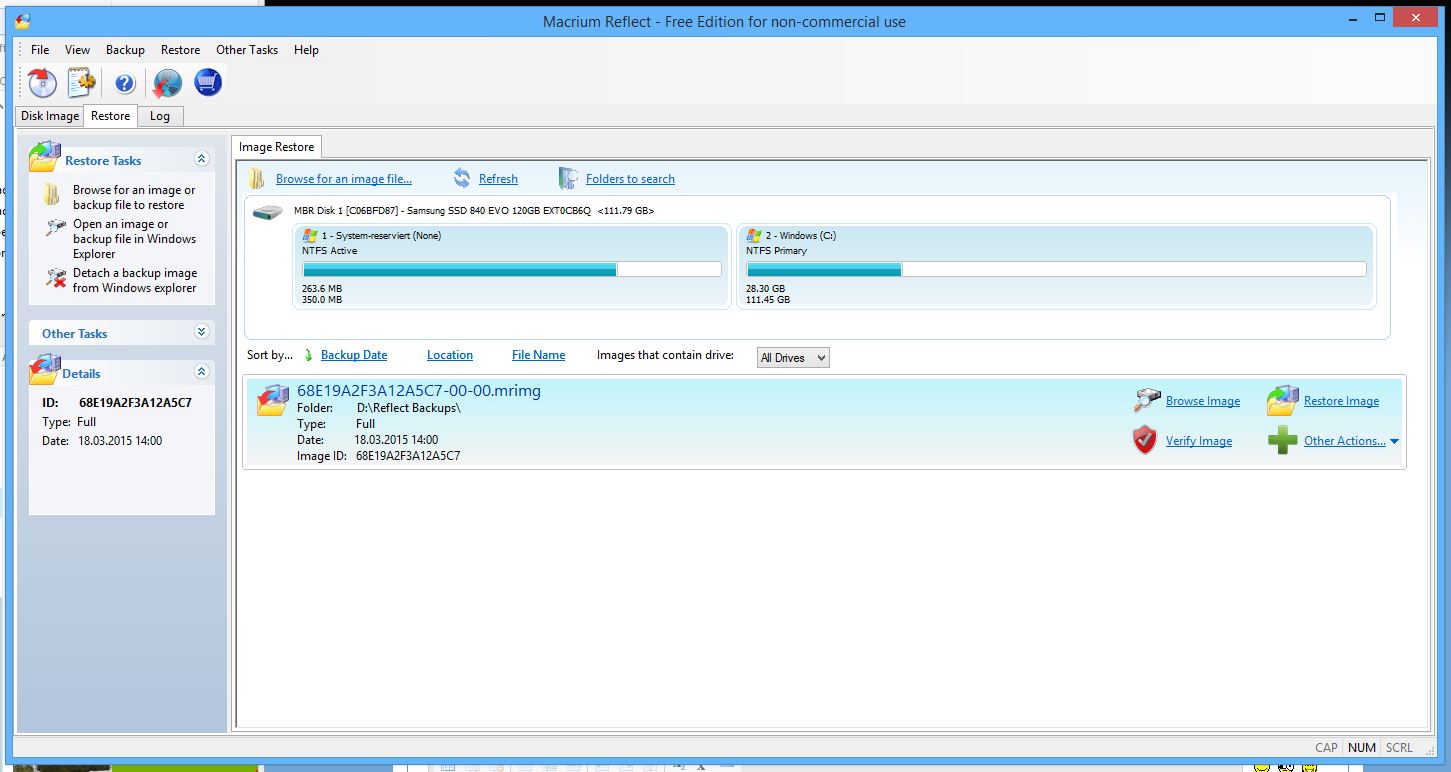

Alternativ, wenn Du von SSD zu SSD (oder auch SSD zu HD oder umgekehrt) klonen willst, nutze ich dafür Paragon Migrate OS to SSD - das funktioniert hervorragend, ist extrem schnell und einfach wenn ich meine Betriebssysteme kopiere! Dazu war es auch noch sehr günstig - 5 € im zackzack aber selbst im normalen Verkauf nicht sehr teuer.
https://geizhals.de/333519339
