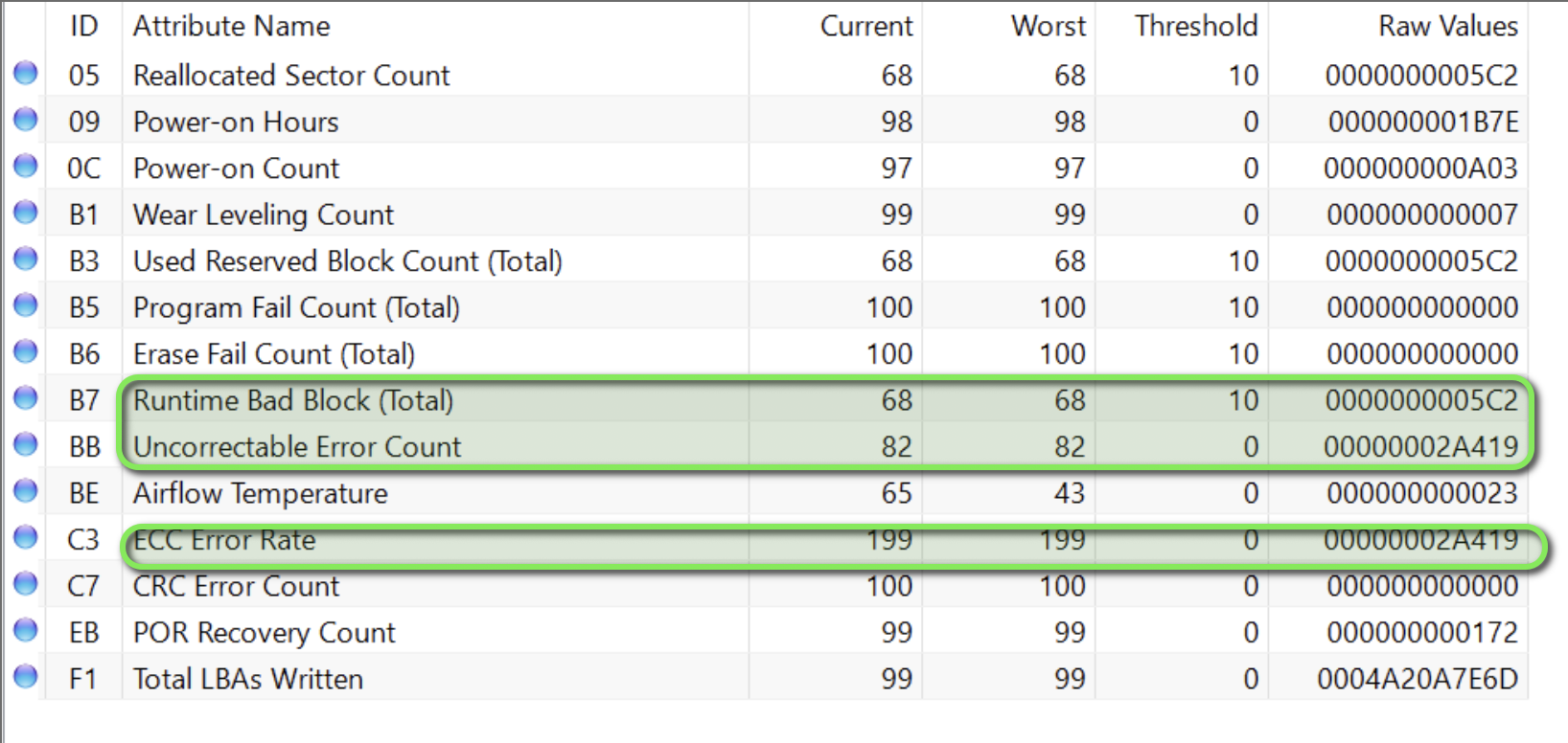

Ich vermute die Fehler kommen daher

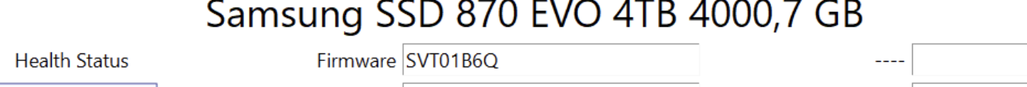

Die Firmware ist veraltet und du solltest das ändern
https://www.computerbase.de/forum/threads/samsung-870-evo-serienfehler.2128480/#post-27839050
Alternativ beim Klonen abklemmen.

TP555 schrieb:
Na, siehe 0E, da wirst du wohl nicht alle Daten mehr klonen bzw. Kopieren können.
Kannst du mir erklären, was 0E bedeutet?
stelle mal bitte in CDI in den erweiterten Optionen/Rohwerte auf: 10 (DEC)

@BmwM3Michi
Ah ja ok, hab deine Message nun verstanden.

Wie schon erwähnt Daten Sicherung durchführen beider Laufwerke C: und D:, und nicht vergessen die HDD zu Kühlen.
Du kannst noch versuchen, bei der 870 Evo das SATA Kabel zu Tauschen, und die Werte im Auge behalten, die dürfen dann nicht weiter ansteigen.
PS. Normal Tauscht man das SATA Kabel nur bei C7 Fehler ( UltraDMA CRC Errorr Count)
mfg.
Und mach das Firmware Update, die SSD wird dir von Heute auf Morgen sterben. Solltest du das Firmware Update nicht machen wollen, empfehle ich ein Backup von dem Datenträger.

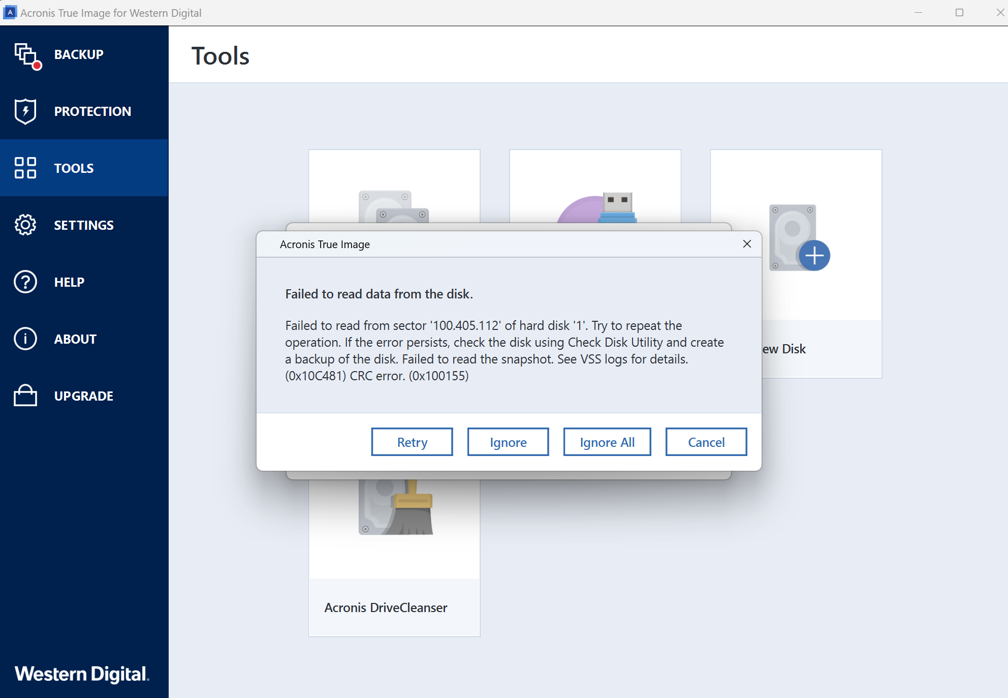

Habe es mit Acronis versucht (Neue WD850 SX SSD eingebaut und dann ausgewählt)!
Hier die Fehlermeldung wenn ich versuche meine C-Platte zu klonen:

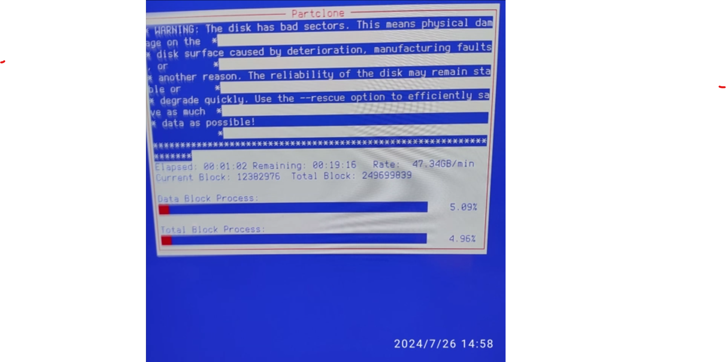

Hier die Fehlermeldung, wenn ich Clonezilla benutze, um meine C-Platte zu klonen:
Chkdisk mit reparatur option hatte ich zuvor ausgeführt.
Ich schaffe e nicht die SSD zu klonen.
Gibt es noch weitere Tipps, die ich probieren könnte?
