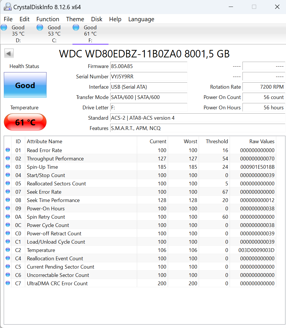

TP555 schrieb:
Hier der Screenshot meiner externen HDD:
Soweit alles ok , nur C: D: wären noch gut, wenn du die auch mal zeigst.
Was aber bei der HDD ein problem sein kann/könnte, das während dem Kkln vorgang, dir die HDD ausgegangen ist, weil sie zu heiss wurde.
Es gibt HDD's die Schalten dann ab bei Überhitzung, du kannst das aber mit einem Lüfter Minimieren, einfach oben auf die HDD drauf legen.
mfg.

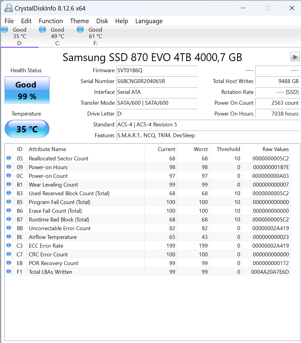

mfg.

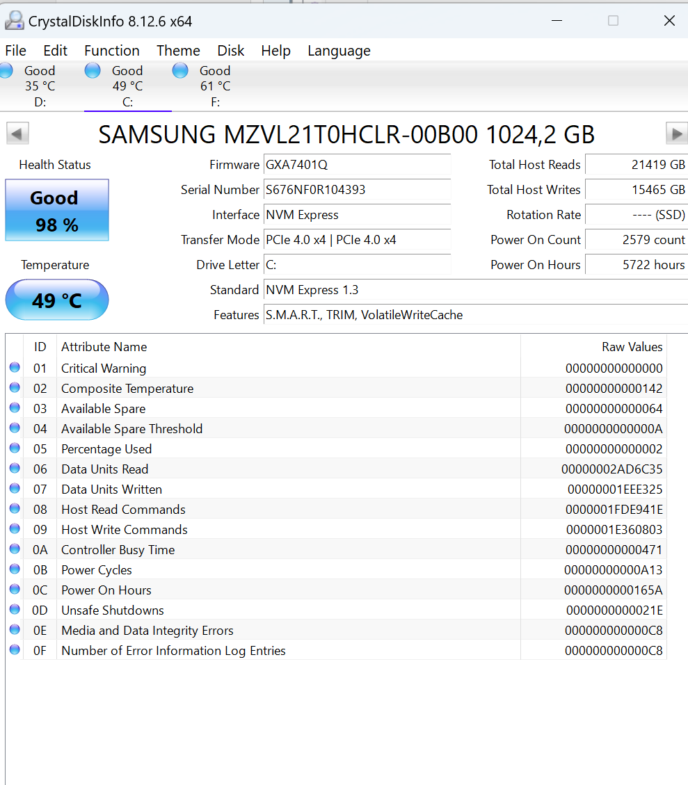

Hier D: (will ich nicht klonen1)
Hier C (will ich klonen!)
Na, siehe 0E, da wirst du wohl nicht alle Daten mehr klonen bzw. Kopieren können.
Makkaroni schrieb:
Wie gesagt, ich kenne mich mit Linux nicht aus
Siehe Post #5 , das krigst du schon hin, auch ohne Linux Kenntnisse.
btw. beim nochmal hinsehen, die 870Evo ist auch nicht mehr ganz ok , 05 , BB und evlt. C3 sind auffälig!
