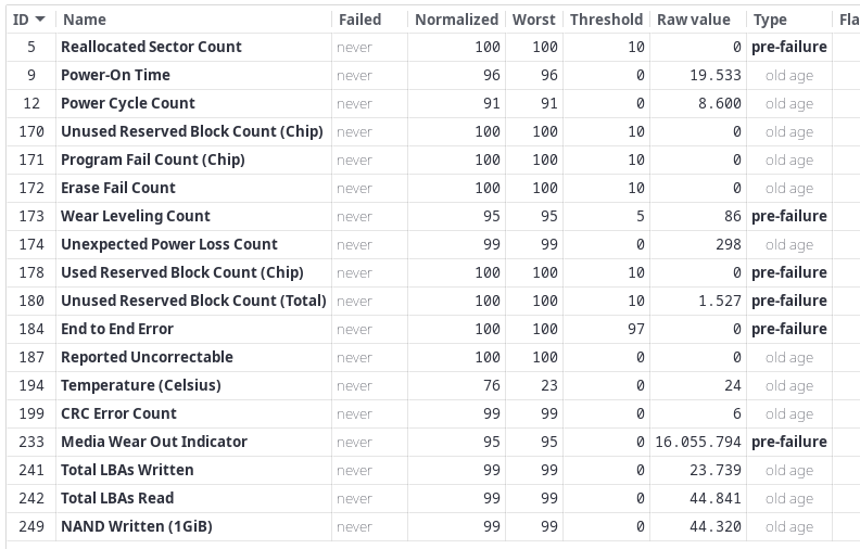

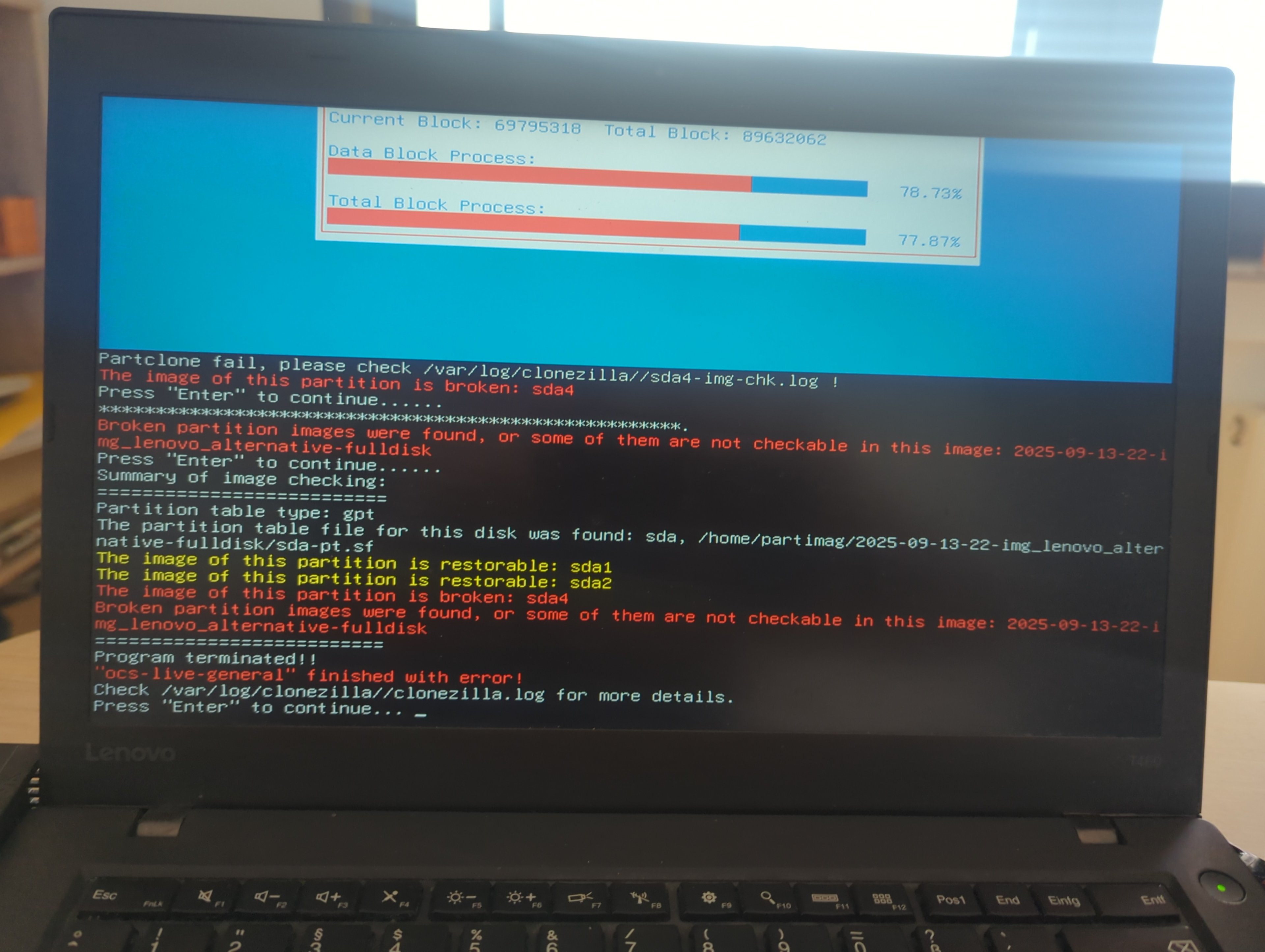

Hi,
vor 2 Wochen ist beim Backup der Fehler bereits aufgetreten. Habe gparted fix/check funktion angewendet. Danach ging das backup. Nun erneut der Fehler.
Vielleicht muss ich detaillierter mit tools wie fsck.ext4 arbeiten? Oder die SSD ist nach 9 Jahren trotzt guter smart werten am Ende? Habt Ihr Erfahrungen/Ideen dazu?
  • Samsung no Name SSD, also keine evo
  • ext4 filesystem
  • backup tool clonezilla
Also wenn ich mir den Wert 233 ansehe, sieht das gar nicht nach einem guten Smart-Wert aus.

Keine Ahnung, was das für ein Fehler auf dem Screenshot ist. Letztlich verweist er auf einen logischen Datei- und keinen physikalischen Fehler. Edit: Obwohl... ist ja sda4. Vielleicht sagt das Logfile, auf das er verweist, mehr aus. Sämtliche SMART Logs sprechen gegen einen HDD defekt. Und nach meiner Erfahrung protokollieren die internen Controller Fehler peinlichst genau. Dass bei dieser blühend weißen Weste zwei Fehler in derart kurzer Zeit "duchgeschlüpft" sind (was theoretisch möglich ist, da der interne Paritätscheck nicht 100% abdecken kann), halte ich dennoch für sehr unwahrscheinlich. Die Controller sperren den Sektor in dem Moment und geben ihn erst wieder frei (relocate) wenn er neu geschrieben wird. Im ersten Fall wird ein 'Read Error' protokolliert, im zweiten ein 'Relocate'. Beides ist nicht in den Smart Logs. Da kann auch was anderes dazwischenfunken (Memory defect, CPU overheat, Netzteilschwäche, etc).

Also das log aus der Bildmeldung wurde nicht geschrieben.

Dateisystemfehler an sich sind keine Hardwarefehler (eher logische Fehler). Clonezilla ist aber grundsätzlich Filesystem semi-agnostisch. Es schaut nur mit Hilfe des Dateisystems, welche Blöcke/Sektoren belegt sind. Die Integrität des Dateisystem selbst wird ignoriert. Solche Fehler werden via Sektorcopy auch nicht erkannt.
Vielleicht ist die Fehlermeldung irreführend. WLAN Transfers würde ich jetzt nicht allzu viel Vertrauen schenken.
Der SSD Controller könnte auch kurzzeitig aussetzen. Aus dessen Sicht wäre das streng genommen kein Lesefehler.
Ich würde den Vorgang wiederholen, also das gleiche Backup nochmal machen. Wenn es ein persistenter Lesefehler ist, sollte er an der gleichen Stelle nochmal auftauchen.
Danke für die Ausführung, sehr interessant. Ich habe bisher clonezilla stable benutzt und auf eine externe HDD gebackupt. Aber ich habe mir vor ein paar Wochen ein NAS zugelegt (und war da in der Zwischenzeit mit Testen beschäftigt) und mit clonezilla alternative via WLAN über webdav dorthin backups gemacht. In beiden fällen kam es bei derselben Partitionen zum Fehler.
