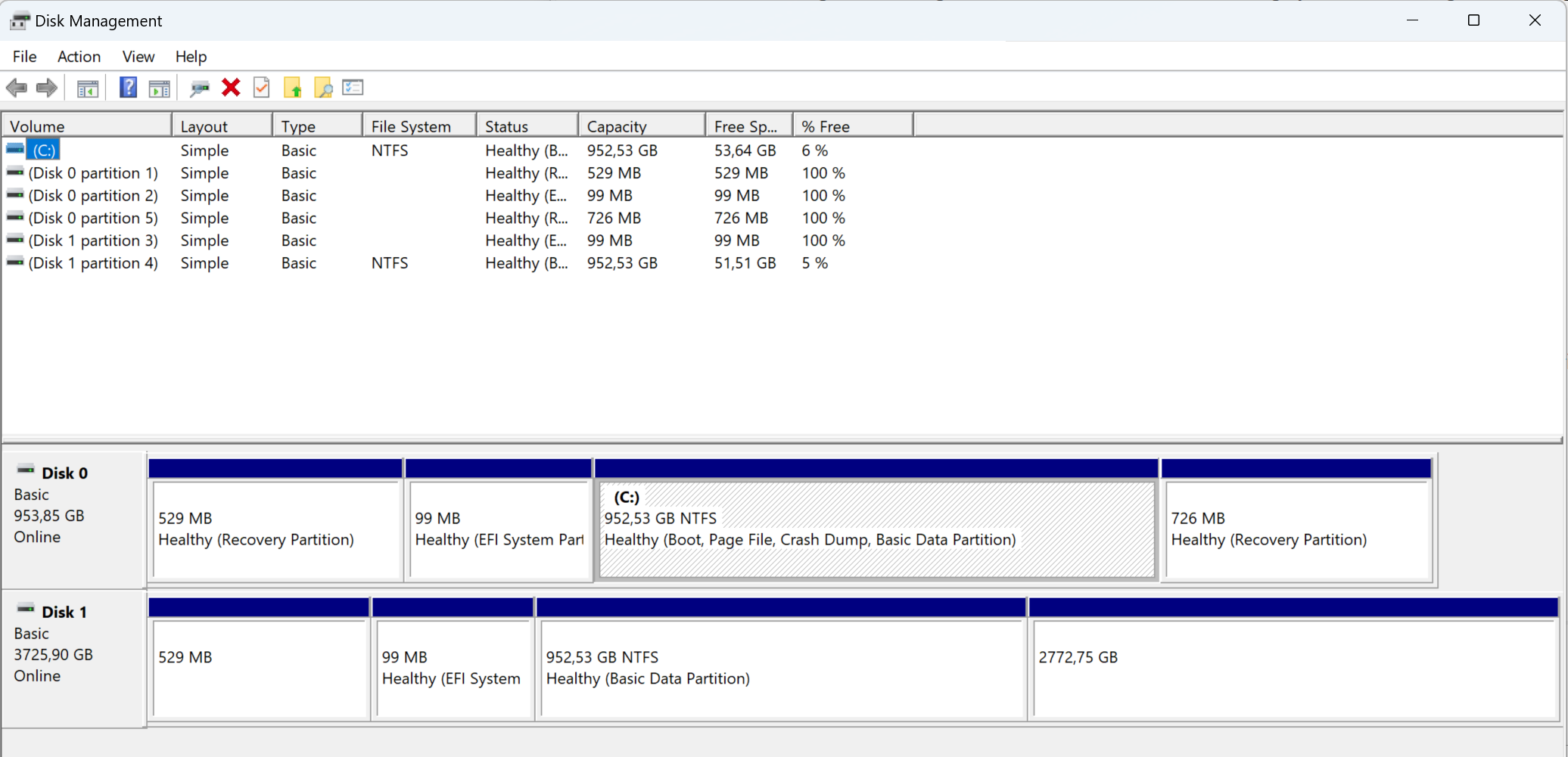

Zeig mal einen Screenshot der Datenträgerverwaltung, mit beiden angeschlossenen SSD.
frames p. joule schrieb:
Anstatt noch mehr Zeit reinzustecken, installiere dir ein frisches BS auf der neuen Platte und kopiere die wichtigen Daten manuell rüber.
Hier bitte.
Disk 0 ist die (defekte) Samsung (die aber nach meinem Ermessen einwandfrei funktioniert)
Disk 1 ist die teilweise geklonte WD 850SX

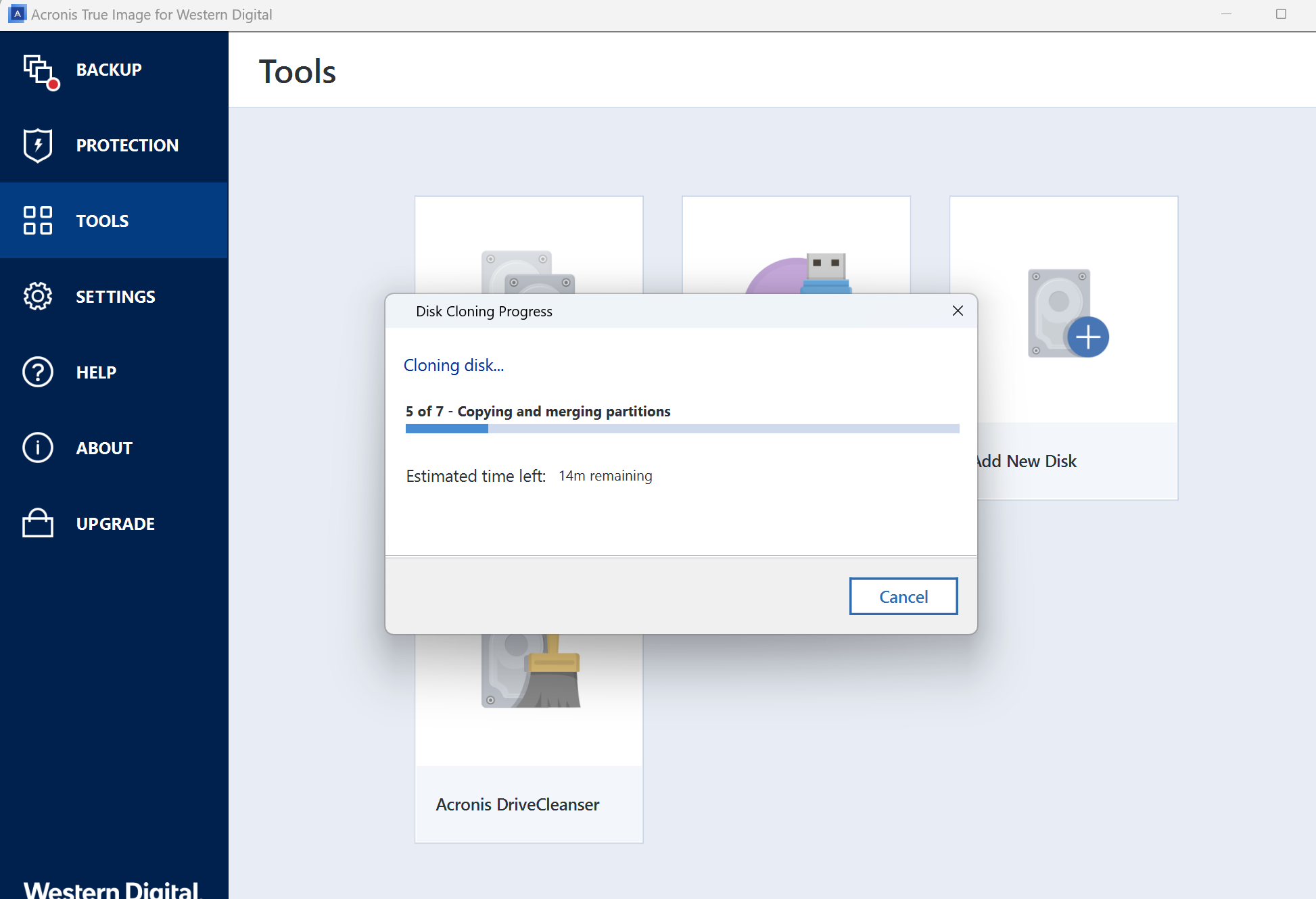

Hier der Status. Noch ist ist der Ausgang ungewiss ...

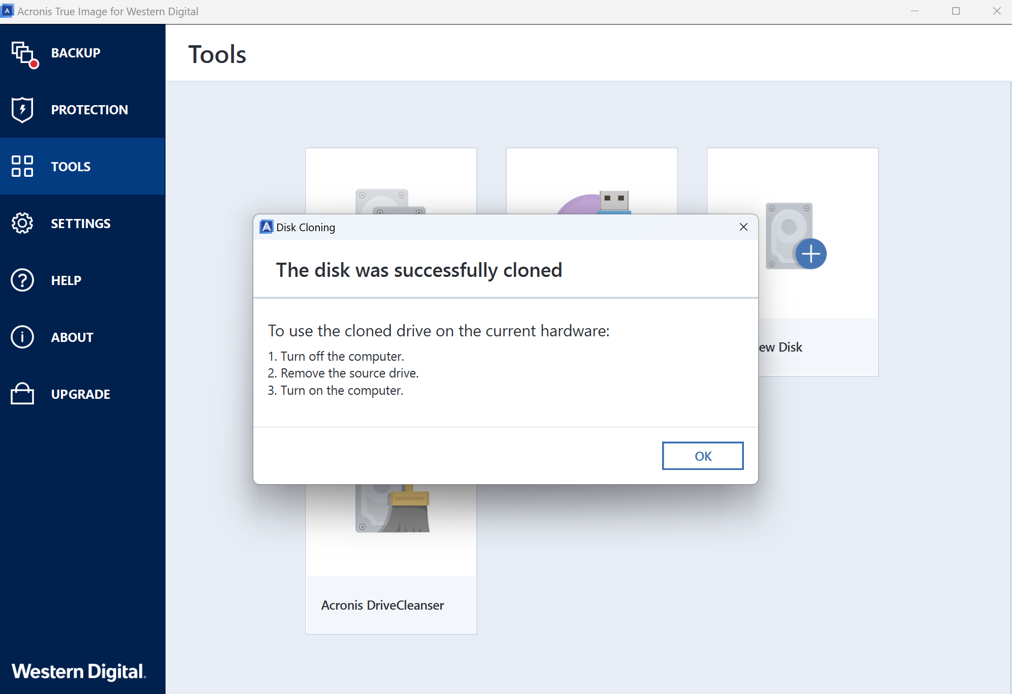

Das klingt jetzt wunderschön. Ein "succesfully cloned"! Und diesmal ohne vorher "ignore all" zu klicken!
Hurra!!!! :freaky::daumen::evillol:
Ich habe jetzt eine 4 TB grosse C-Platte!
