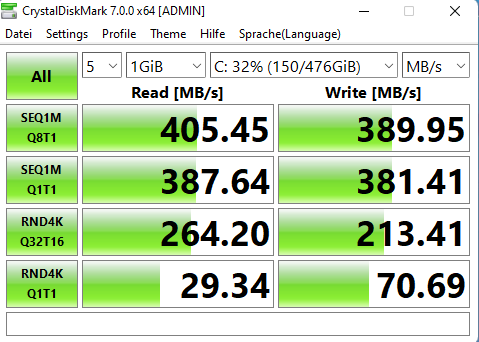

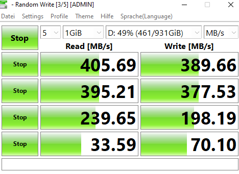

Ja habe ich gemacht

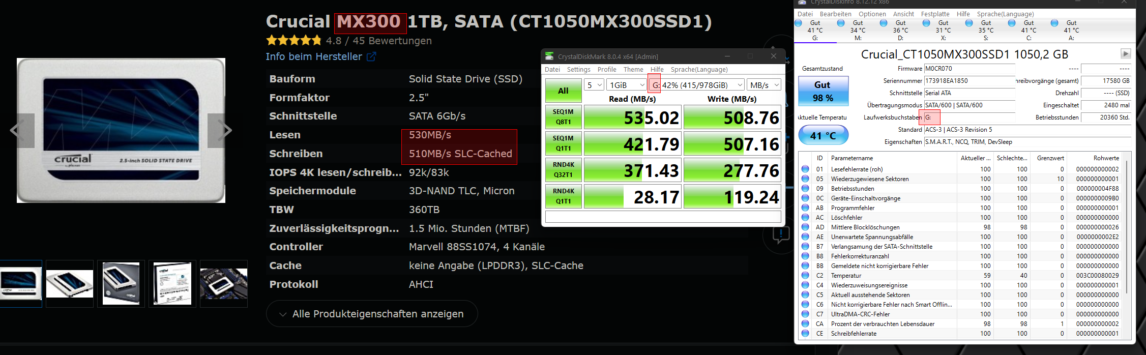

Genau, immer erst gucken was der Hersteller angibt. Wenn dann deutliche Unterschiede beim Messen auffallen ist was nicht i.O.
Meine alte MX300 kommt immer noch fast auf den Punkt
Ja genau. Meine MX500 sollte 560mb/s lesen und 510mb/s schreiben können. Und sie hat erst 1000 Gebrauchstunden.

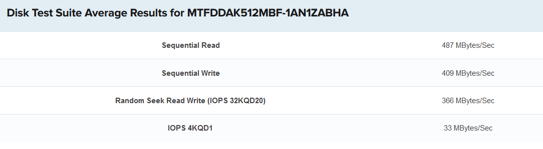

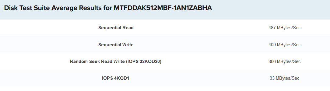

Quelle: https://www.harddrivebenchmark.net/hdd.php?hdd=MTFDDAK512MBF-1AN1ZABHA&id=11274
Wie kommst du darauf, dass die mit 500MB/s schreiben können müsste?
Das ist die maximale Leistung des Anschlusses
Und wo du aus deinen Screenshots ~300MB/s Schreiben rauslesen willst, ist mir ebenfalls ein Rätsel, wenn alles eher so bei 400MB/s liegt.
Auf dem Datenblatt steht das sie 560mb/s lesen und 510mb/s schreiben können sollte. Die 300MB/s kamen bei Userbenchmark raus.
