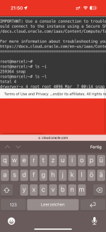

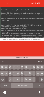

Guten Tag,

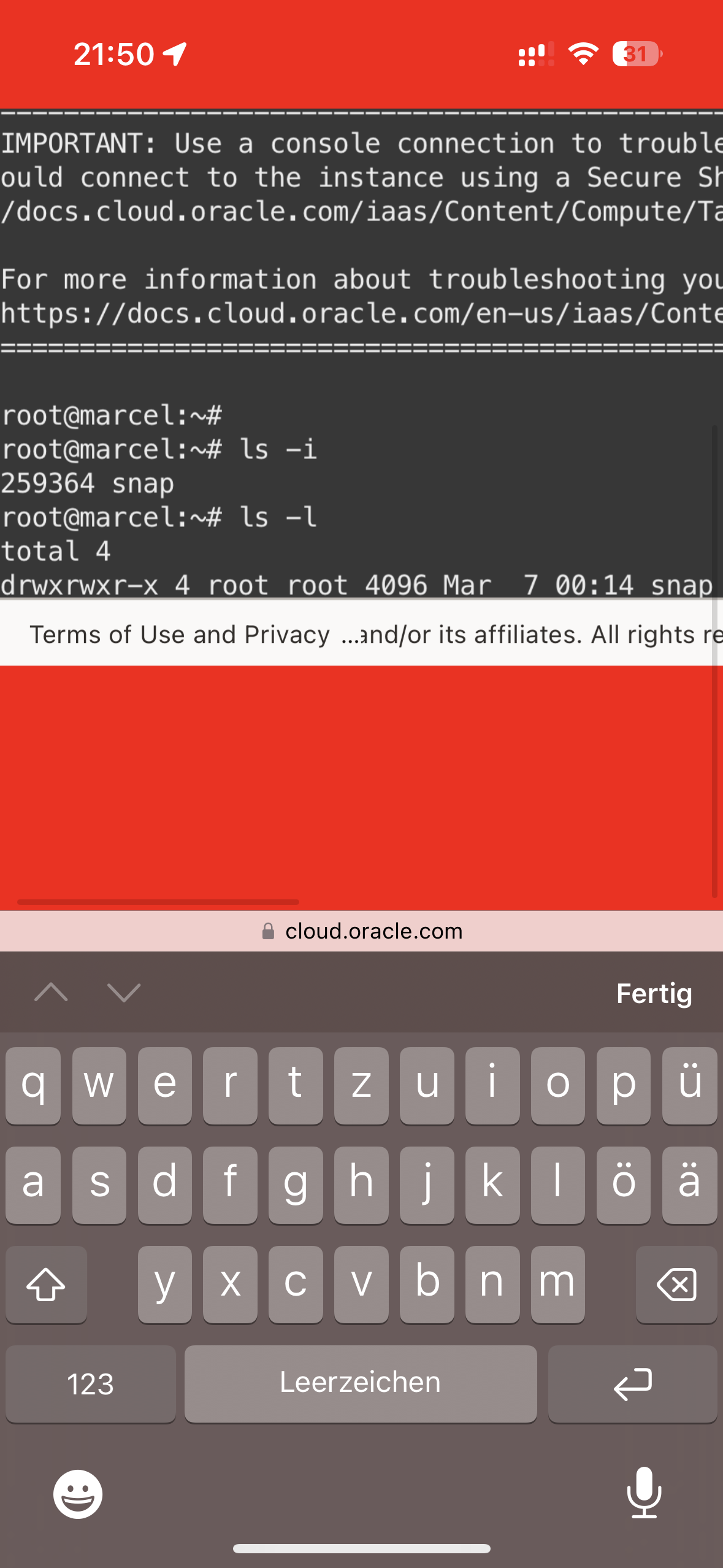

ich habe leider ein größeres Problem mit meinem Ubuntu Server der bei Oracle gehostet wird.
Ich habe leider versucht falsch die Rechte eines Benutzers zu ändern und habe dadurch Root seine Rechte entfernt. Die Rechte konnte ich nun wiederherstellen aber ich bekomme SSH nicht zum laufen. Ich kann aktuell nur auf die interne Web Console zugreifen über Handy.
Bitte um weitere Hilfe
Vielen Dank

Da ist ja nicht nur SSH kaputt sondern scheinbar auch die Netzwerkverbindung.
Welche Befehle GENAU hast Du ausgeführt? Wenn wir das nicht wissen wirds ein ewiges Rätselraten was genau da im Argen liegt.
Die Screenshots von Handy finde ich nicht hilfreich, durch den kleinen Bildschirm ist da nix richtig drauf zu erkennen.

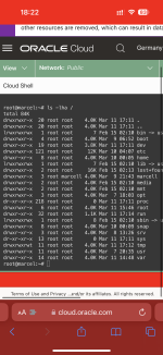

Wir wärs wenn Du einfach wieder chown/chmod auf root für / machst?

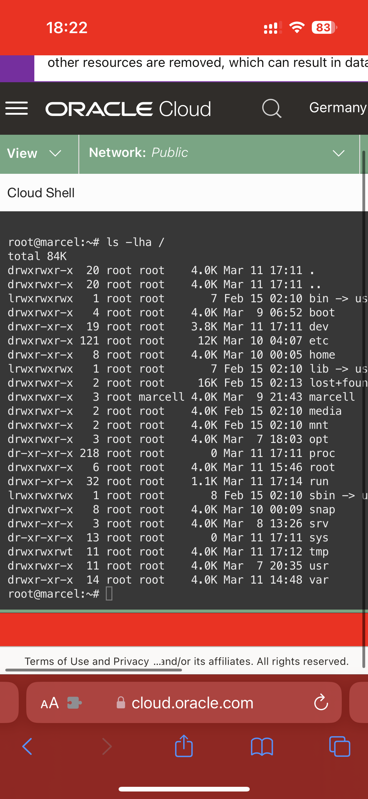

Mache bitte mal ein “ls -lha /“ und poste das Ergebnis hier

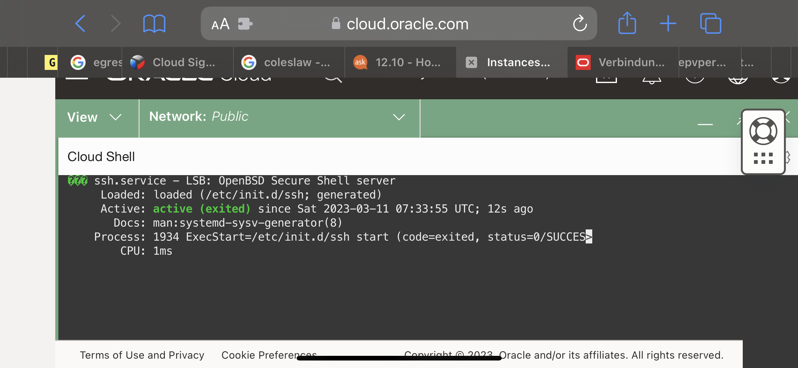

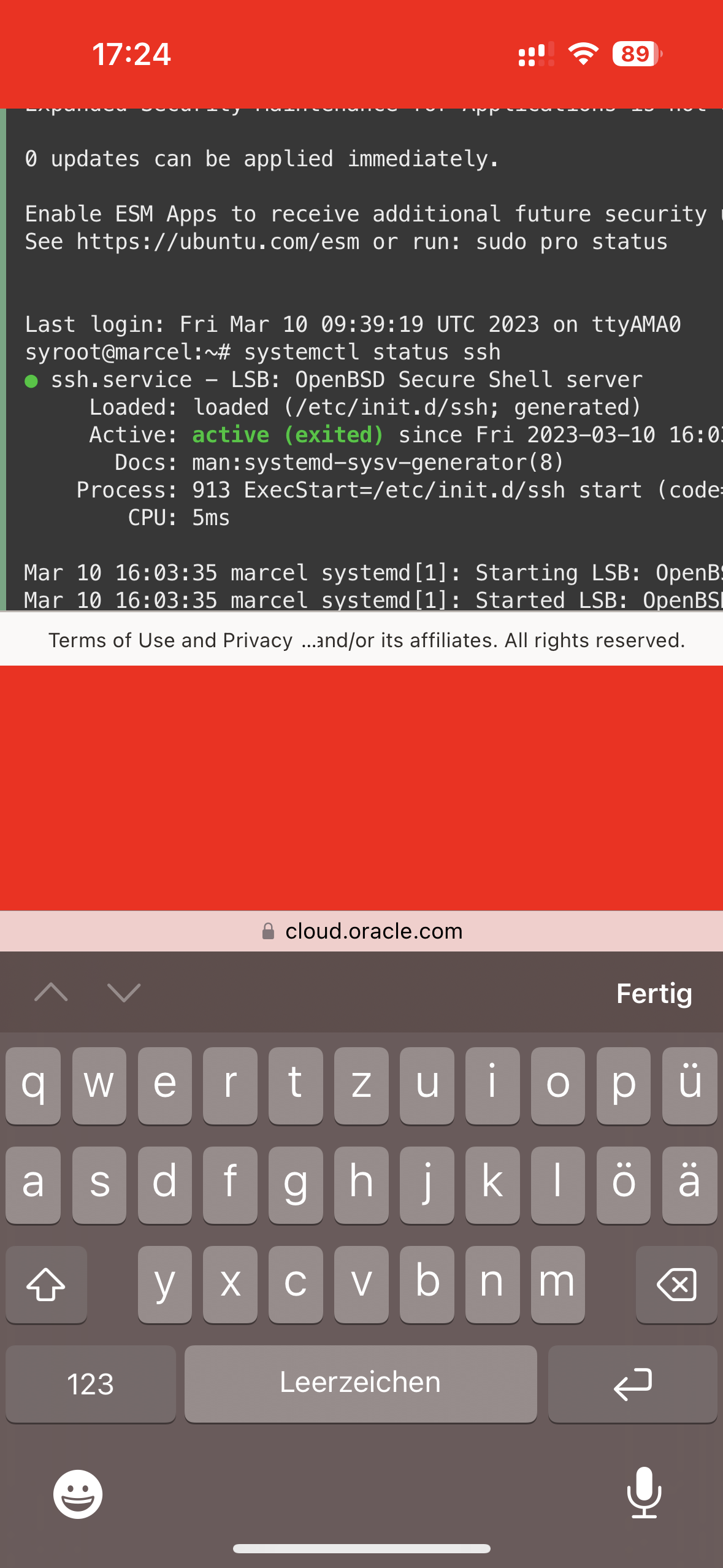

Root hat ja wieder seine Rechte. Aber SSH zeigt zwar Active aber mit Exited an und das Netzwerk funktioniert auch nicht mehr so richtig. Somit kann ich keine Pakete installieren oder updaten
Sieht erst mal weitgehend ok aus.

Service SSH sagt er zwar Running aber exited und sshd ist nicht installiert

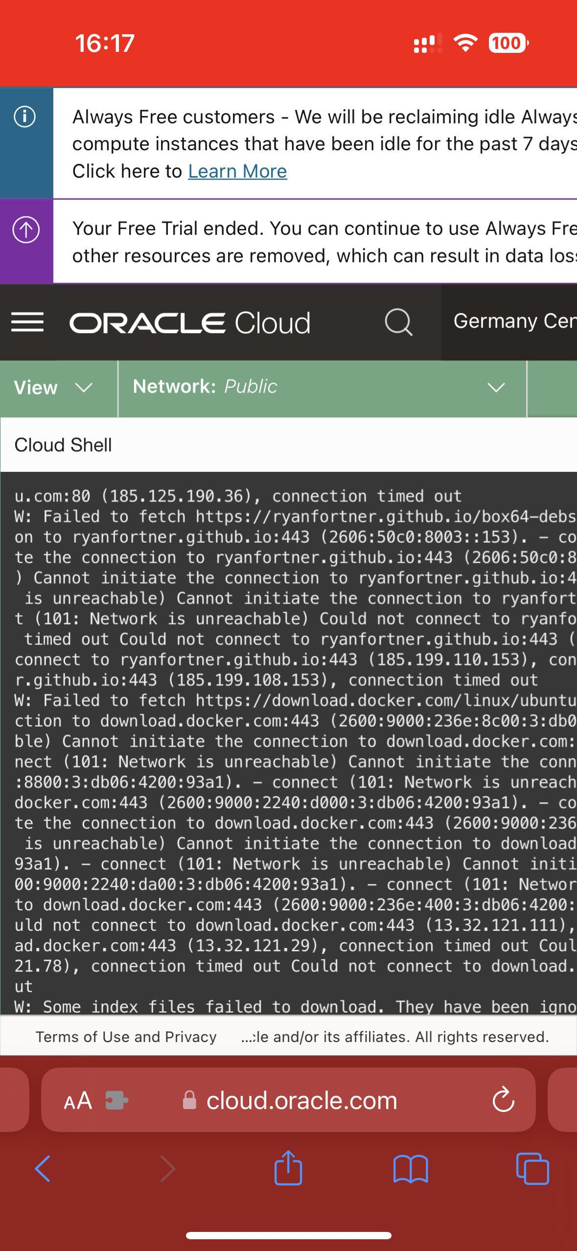

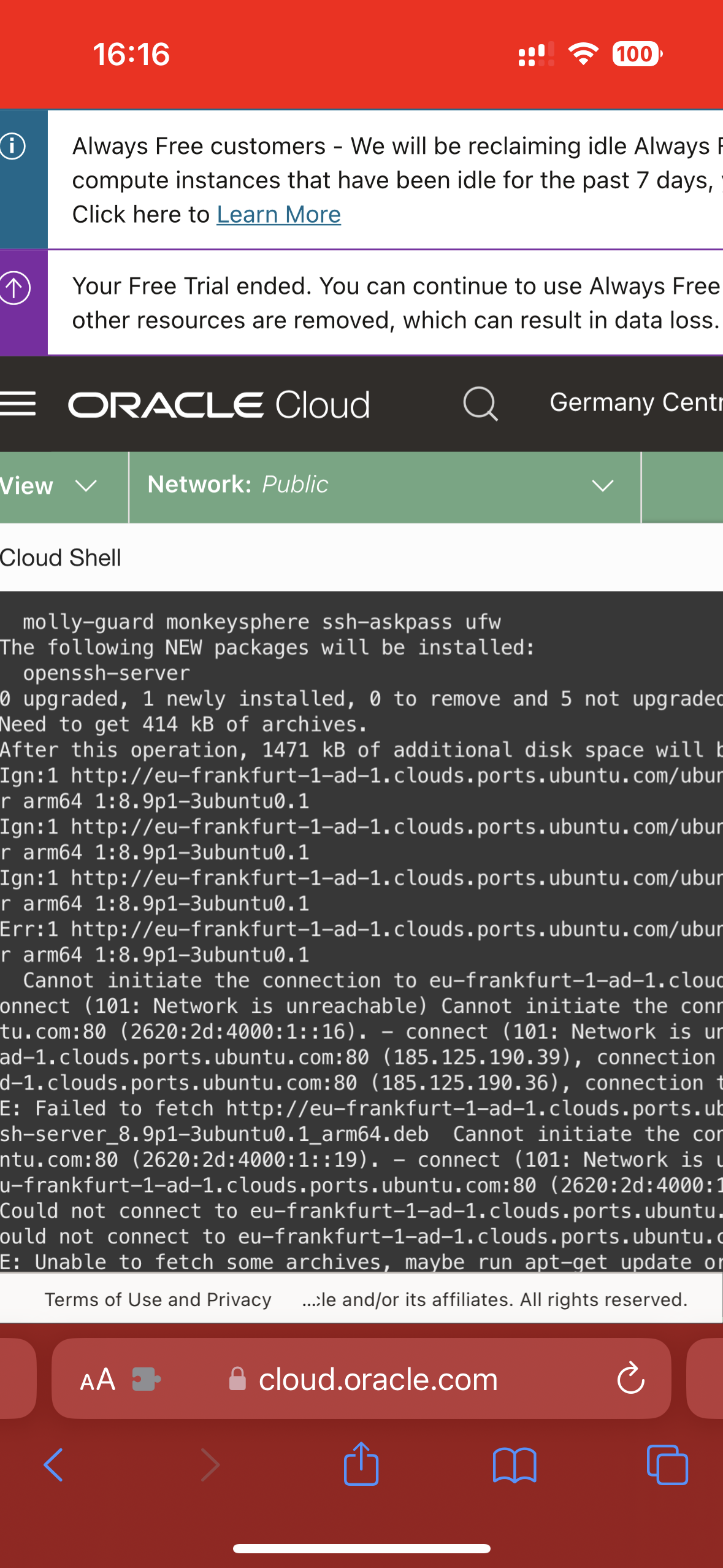

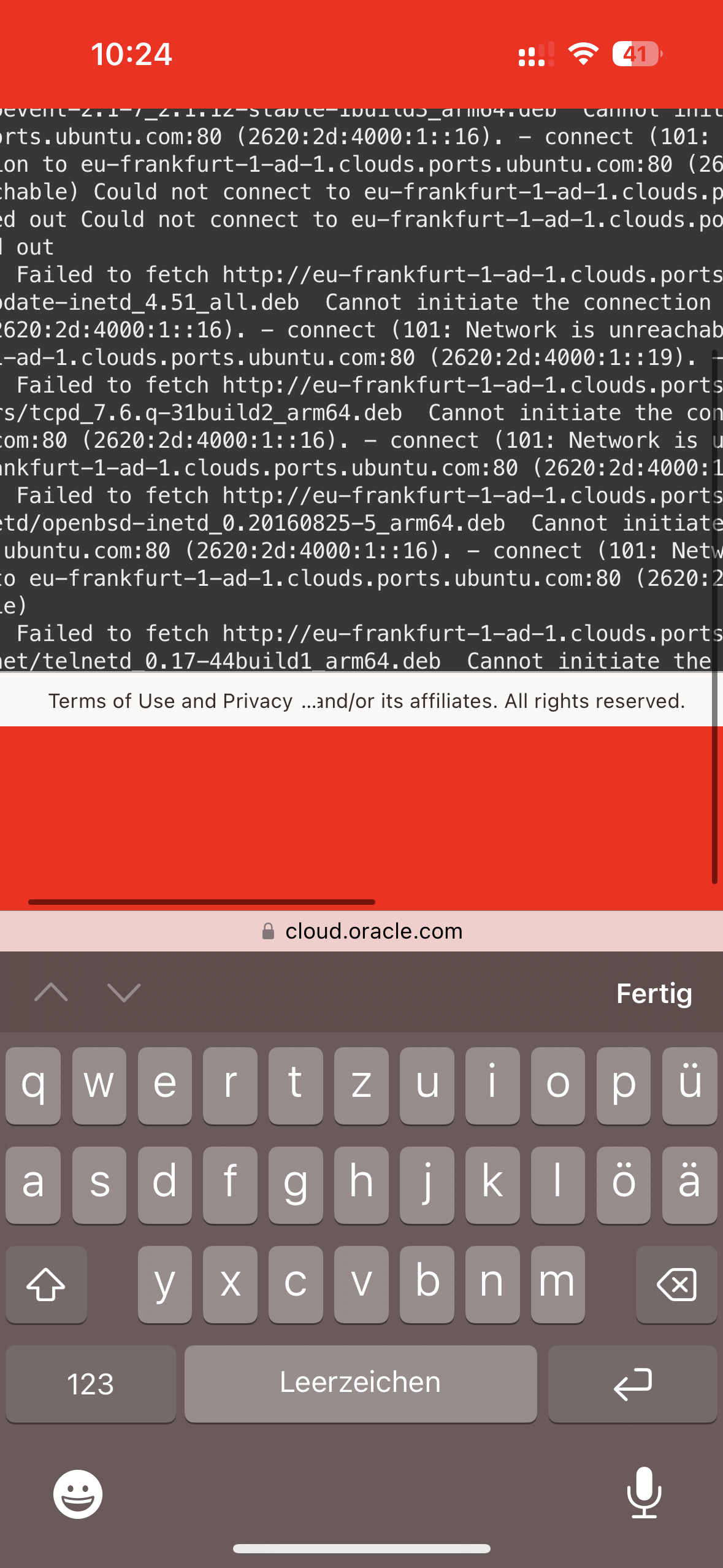

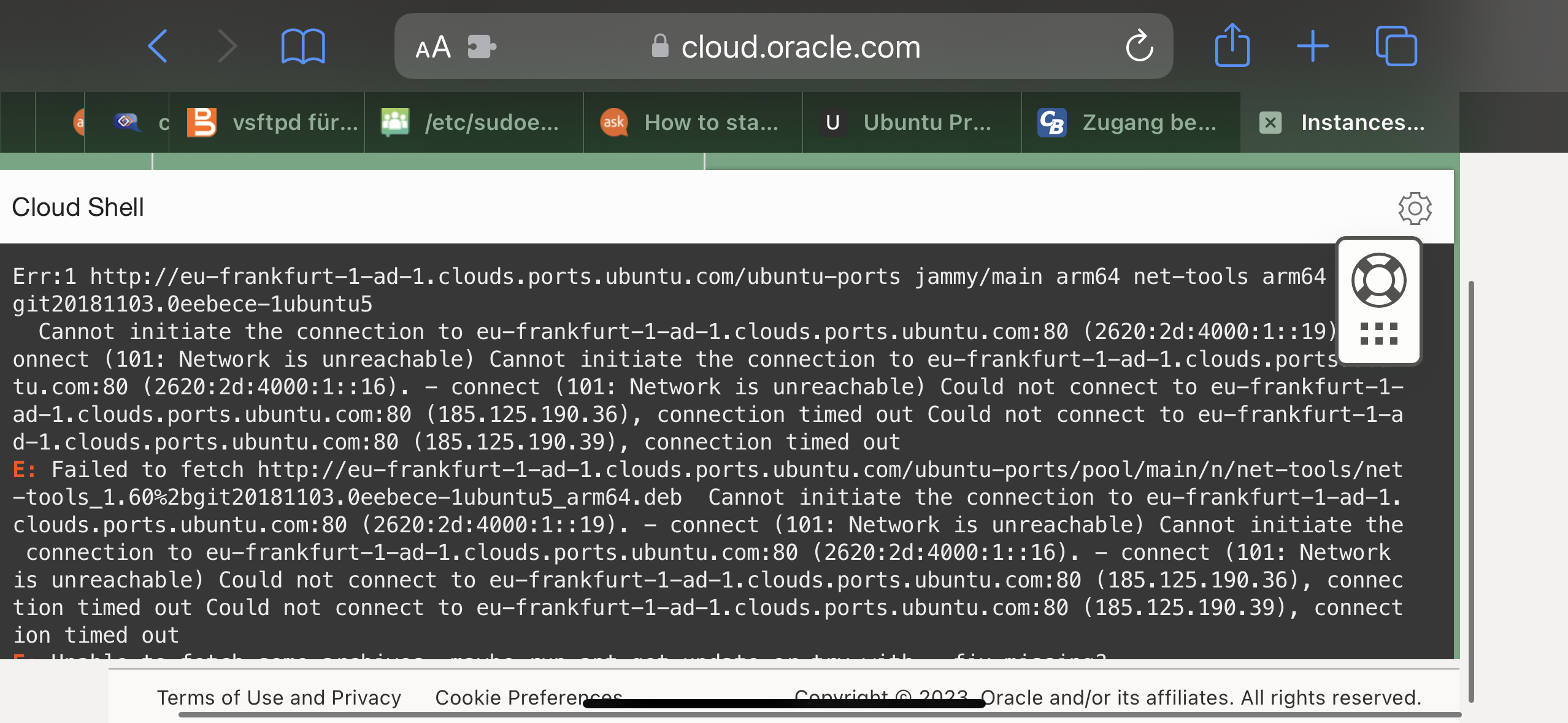

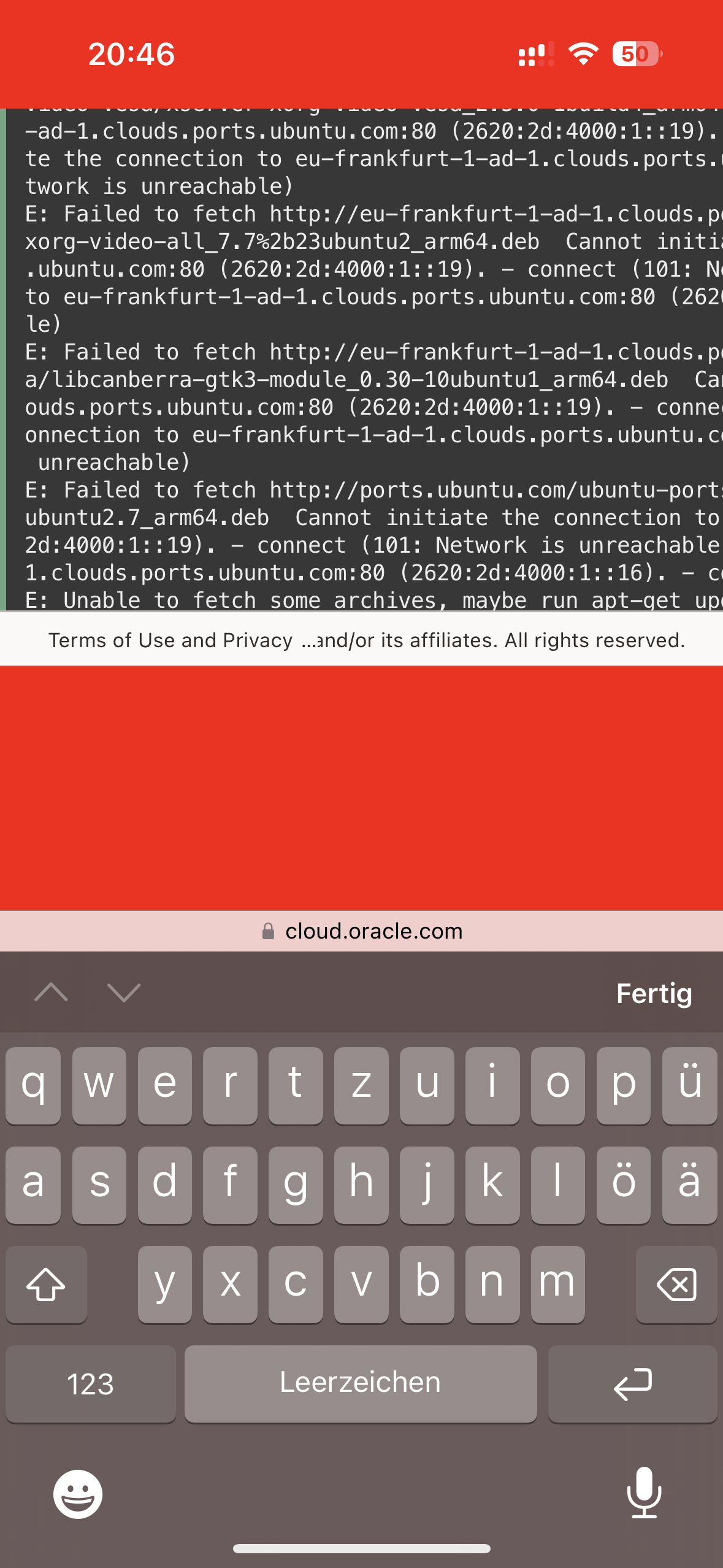

Beim installieren kommt dies :
Naja, er sagt doch recht eindeutig das er den Server zum Download des Paketes nicht erreichen kann…
Also musst Du herausfinden warum.
Na und? Es geht nicht, also musst Du den Fehler finden.
