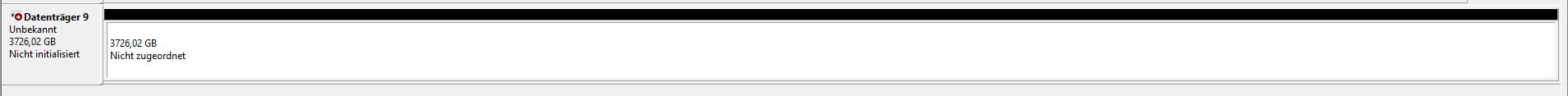

Seagate One Touch Hub (4 TB) wird als „Nicht initialisiert“ und „Nicht zugeordnet“ angezeigt

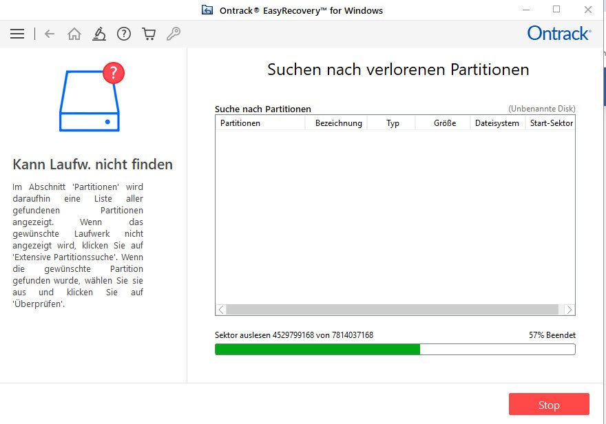

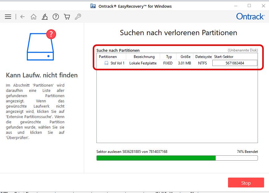

Bisher habe ich „Disk Test“, AOMEI Partition Assistant und Disk Drill ohne Erfolg ausprobiert. AOMEI hat lediglich etwa 3 MB gefunden. Aktuell läuft eine Analyse mit Onetrack. Auch hier wurden eben die bereits erwähnten 3 mb gefunden. Ist das ein gutes Zeichen? Siehe Bild 5.
Alle bisherigen Analysen wurden über den Sabrent-Adapter durchgeführt.

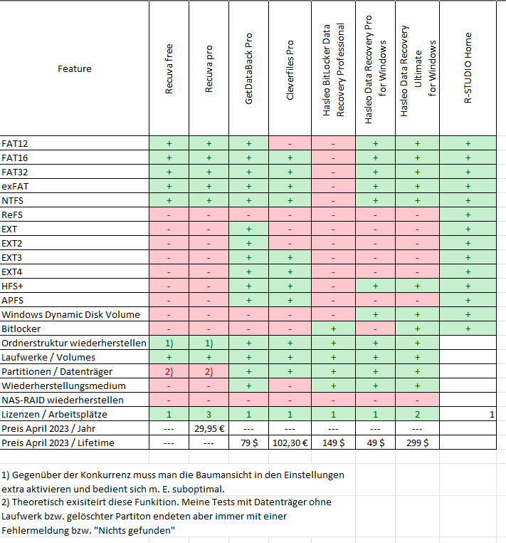

Bezüglich der von mir getesteten Datenrettungsprogramm habe ich mir mal eine kleine Übersicht erstellt:
Die Preisangaben dürften kaum aktuell sein.
Nur so viel: Bevor ich Geld in Recuva stecken würde, würde ich mir lieber 3 Döner kaufen und die Daten vergessen. 😉
