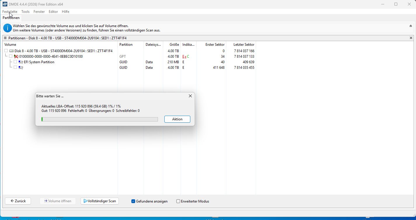

Hallo zusammen, ich bin nun wieder dabei die erkrankte HDD auf meine 2te 4TB HDD zu kopieren. Ich habe gestern meinen Sabrent Adpater jetzt direkt in einen USB3 meines Rechners gesteckt. Vorher war die Sabrent Platte über einen USB Hub verbunden und ich vermute deswegen hat sich die Platte aufgehängt und ich musste öfters DMDE wieder Neustarten. Momentan sieht es aber gut aus.

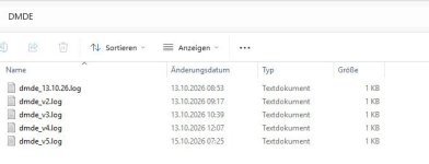

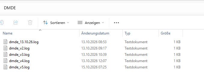

Die Logs für die Abbrüche habe ich und werde diese manuell nachtragen.

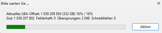

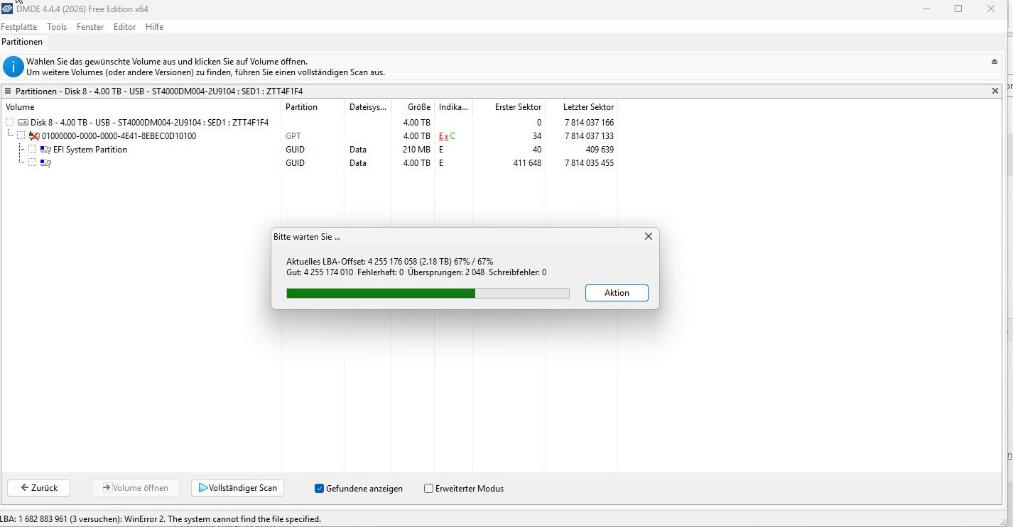

Es sieht gut aus . Bei den 2048 Übersprungen werde ich manuell nacharbeiten.
Da bin ich an die Platte gekommen die über den Fabrikeigenen One Touch Controller Probleme macht. Aber sonst läuft seit Stunden alles weiterhin stabil.
Welche Software läuft da? Gibt es irgendeinen Anhaltspunkt dafür wo die 2048 übersprungenen Sektoren liegen? Das "manuell nacharbeiten" ist etwas, was ddrescue und Konsorten ganz alleine automatisch machen...
recu schrieb: "Welche Software läuft da? Gibt es irgendeinen Anhaltspunkt dafür wo die 2048 übersprungenen Sektoren liegen? Das "manuell nacharbeiten" ist etwas, was ddrescue und Konsorten ganz alleine automatisch machen..."
Ich nutze DMDE und habe 5 Log Files wo ich die Daten manuell nachkopiere.
Es ist nicht das Problem das die HDD beschädigt ist sondern es lag am Anschluss den ich nun geändert habe.
Seitdem gibt's keine Abbrüche mehr.
