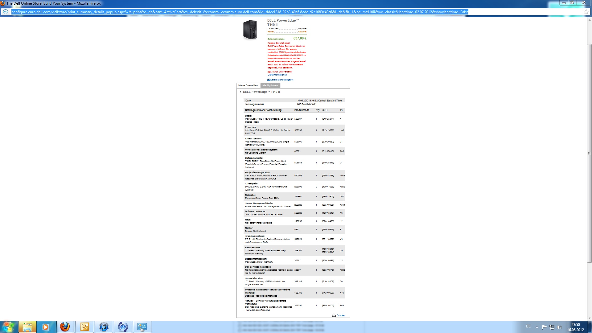

Ich habe mich jetzt mal bei Dell umgeschaut und folgendes "konfiguriert" ;)
Der Dell PC hat aber schon eine Netzwerkkarte integriert, oder? Im Konfigurationsmenü werden nämlich auch Netzwerkkarten angeboten...
Wie siehts mit der Garantie aus? Ich habe dort etwas von einem"3Yr ProSupport and Next Business Day On-Site Service" gelesen. Ist dieser Service überflüssig oder wäre das eine gute Investition? Könnte man diesen Service nach 3 Jahren verlängern?

//Edit: Ich hoffe das Bild kann man erkennen... Wenn nicht, dann stell ich das als PDF-Dokument rein ;)
das sind zusätzliche Netzwerkkarten. Hier hast Du ein Überblick was genau drin ist: http://www.dell.com/de/unternehmen/p/poweredge-t110-2/pd?~ck=anav
das bedeutet da kommt ein Techniker am nächsten Arbeitstag direkt Vorort zu euch und repariert das Ding. Und ja kann man verlängern - kostet einfach dann einen Aufpreis - ist afaik bis 5 Jahre total möglich.
