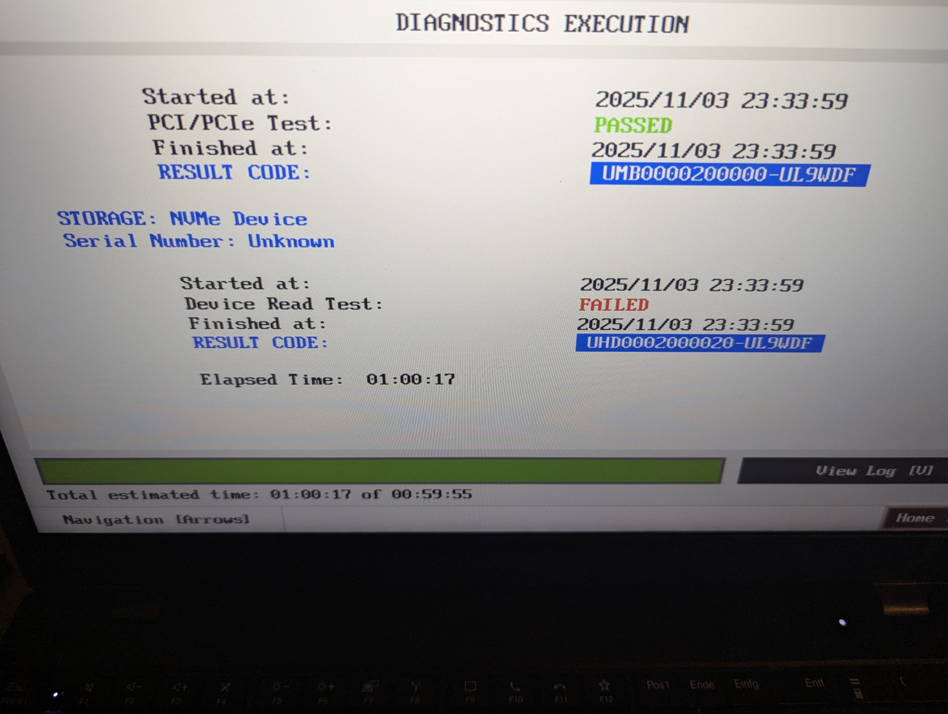

Gestern abend stürzte mein Laptop ab. Dann beim Neustart zwei Mal lautes Pipsen und anschließend die Fehlermeldung
"2102 Detection error on SSD2"
Ich hatte dann eine Schnelldiagnose gemacht, da kam der Fehler.
Heute dann eine umfangreiche Diagnose, da kam dann kein Fehler. Danach konnte ich dann überraschend den Computer sogar normal starten und nutzen. Ein paar Stunden gearbeitet und dann abgeschaltet. Dann beim neustarten wieder 2x laut Pipsen und der oben genannte Fehler. Nach ein paar Neustarts mit dem Fehler hat es dann wieder funktioniert und ich kann nun normal arbeiten.

Der Fehler sagt erstmal aus dass die SSD tot oder vom Mainboard/Bios nicht mehr erkannt wird.
Das muss zum Rest des Laptops nicht zwangsläufig was heißen.
SSDs könnnen grundsätzlich ohne Vorwarnung einfach sterben. Eine tote SSD würde aber nicht nochmal "zurück kommen". Gut möglich dass aus welchen Gründen auch immer der Kontakt zwischen SSD und Mainboard nicht mehr vollständig besteht. Vielleicht Korrosion? Gabs vielleicht mal einen Flüssigkeitsschaden mit dem Laptop? Weil du auch von der nicht mehr richtig funktionierenden Tastatur geschrieben hast?
Das könnte man durch aus und wieder einstecken der SSD, und als 2. Schritt mit einer anderen SSD, falls man hätte, gegen prüfen.
Es könnte aber auch ein Schaden am Mainboard sein, dann wäre der Laptop tatsächlich als defekt einzuordnen.

Ja, Tastatur geht nicht mehr ordentlich. Auf einige Tasten reagiert er nicht. Habe deshalb eine externe Tastatur. Gibt es wo eine gute Anleitung für Aus- und Einstecken der SSD für Laien?
