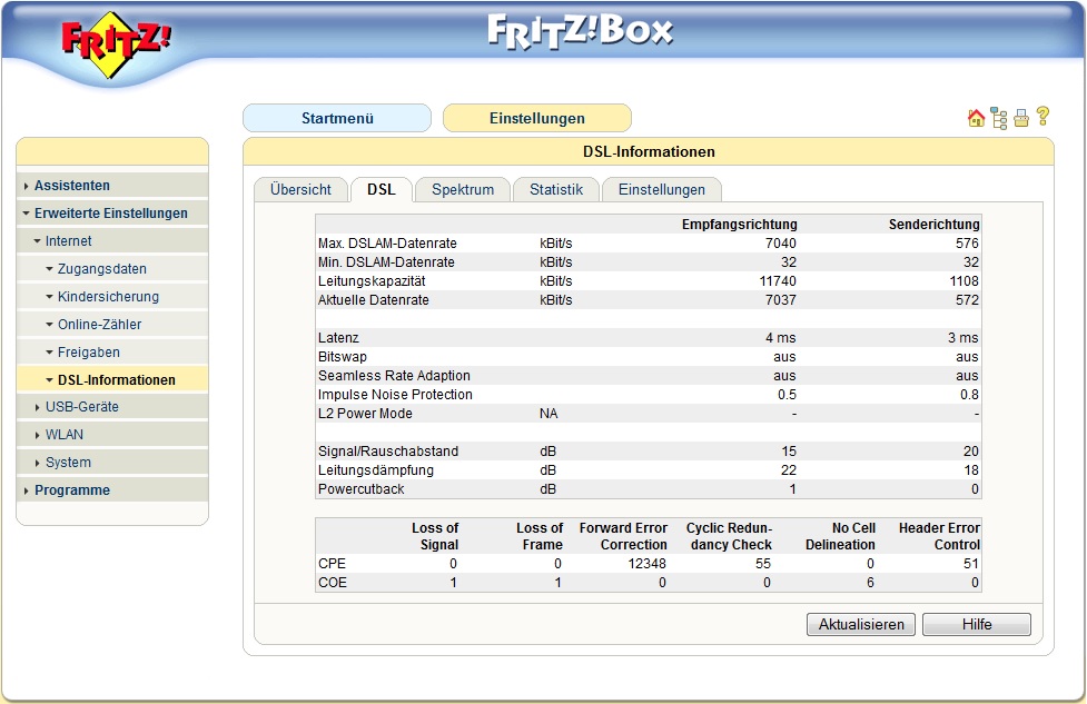

Fakt: Verbindungsabbrüche, Stabilitätsprobleme, laut Osnatel "alles normal"
Router: FritzBox 3131 - akt. Firmware
Repeater: FritzBox 3131 - akt. Firmware
Das Bild zeigt die DSL Info nach etwa 5h Betrieb!

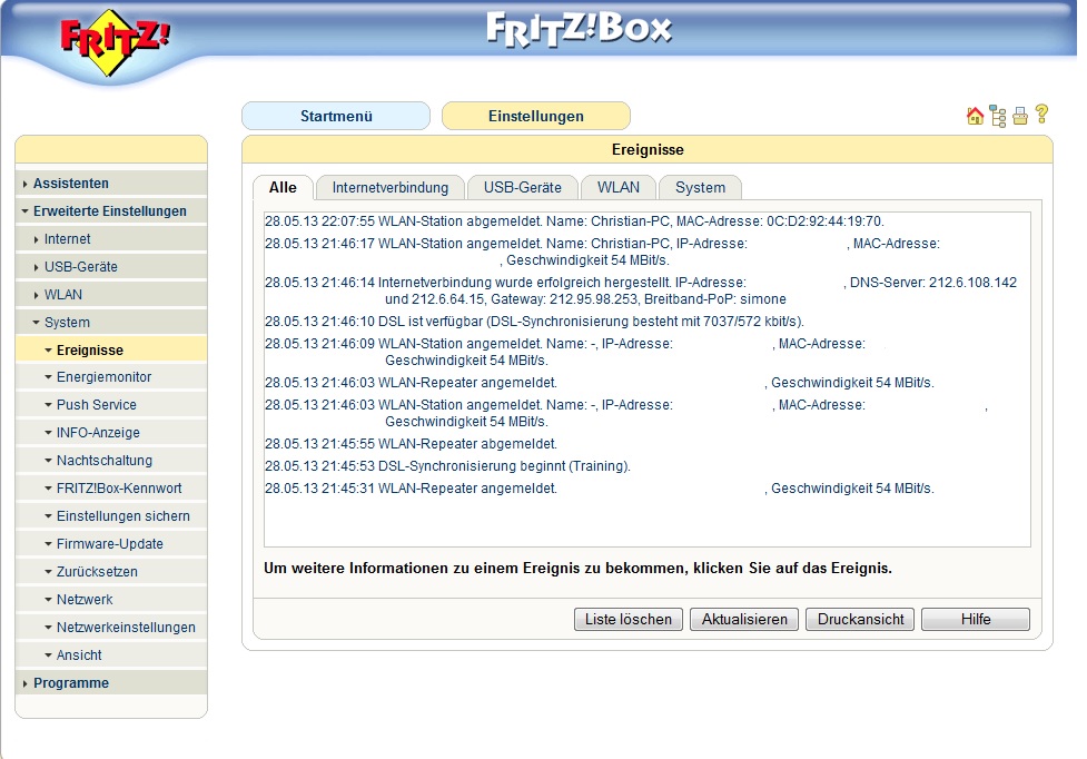

Das Foto hilft leider wenig geh mal auf:
System/Ereignisse
Aber Schwärz bitte deine IP
Hm da sieht man nichts mehr den nach einem neustart ist das Log weg.
Aber man sieht keinen Verbindungsabbruch noch sonnst einen Fehler Surfst du nur Via Wlan oder auch via LAN Kabel.
Wen du nur via Wlan unterwegs bist zeig doch mal den Wlan Kanal: Wlan/ Funkkanal
WLAN Kanal ist 6. Alle anderen Netze funken auf entfernten Kanälen.
Die Boxen kommunizieren über g+ (fritzbox sache).
Egal welches Netz (Router oder Repeater) habe ich mit verschiedenen Speed Tests ca 2-3000 kbit/s anstatt der sonst 6-7000kbit/s!
Ping zum Router 2ms. Ping über Repeater zum Router 3-4ms.
Ping über cmd zu Google ~48ms.
BF3 Ping 1000+!!
Alle Werte von heute Abend
Ich vermute das ist ein W-lan Problem kannst du einen PC oder NB direkt am Router anschließen via Lan Kabel und da einen Ping ausführen.
Meine geht zu Google 20 - 25 Ms
Kann ich ausgiebig morgen testen ;)
Es ist aber so, dass alle Geräte Probleme haben.
Internetradio von Archos (10m vom Router)
Laptop mit Standard Intel WLAN
Laptop mit Intel WifiLink 5100
Über LAN die selben Ergebnisse gestern,
heute sieht es über LAN und WLAN wieder anders aus -.-*
