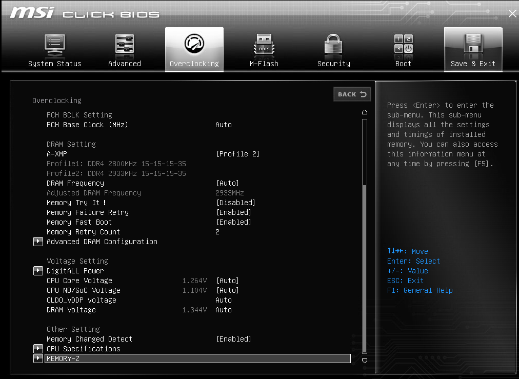

mit welchem profil hast den ram jetzt am laufen wenn die probleme auftauchen? sind die selben probleme genauso häufig ohne profil oder mit dem langsameren?
ich halte die 2933cl15 für zu viel für den speicher controler, der mag den einen oder anderen test bestehen aber scheint im alltag doch so seine probleme zu haben...
ich hatte bei mir damals auch profil geladen und einfach die frequenz etwas nach unten korrigiert auf zb 2666...oder du kannst versuchen das cl von 15 auf 16 zu stellen, das könnte auch helfen...mit der spannung hattest du ja schon probiert? da eventuell noch ne schippe drauf...in kleinen schritten versuchen, kannst du bis 1,4V hoch schrauben, danach sollte man etwas vorsichtiger sein
(ich hatte schon ram, da ist das kunststoffgehäuse der chips geschmolzen, war noch in zeiten als es keine heatspreader gab)
momentan war es das XMP 2... jetzt habe ich es wieder ausgestellt, und das beobachte ich dann mal...EL-Xatrix schrieb:mit welchem profil hast den ram jetzt am laufen wenn die probleme auftauchen?
denkst du, XMP 1 könnte besser laufen (2800)...?
ach, wusste nicht, dass das geht... also könnte ich z.B. Profil 2 laden und auf 2666 stellen?EL-Xatrix schrieb:ich hatte bei mir damals auch profil geladen und einfach die frequenz etwas nach unten korrigiert auf zb 2666.

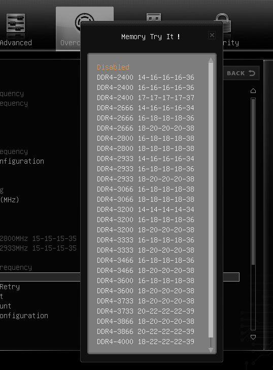

hier gibt es auch eine "Memory try it" Liste... wäre das was?
EDIT: trotzdem kann ich mir es nicht erklären, warum vor dem Biosupdate das XMP 2 problemlos lief...
da hilft nur probieren.
2933-16-18-18 testen wen das nicht hilft 2800 16-18-18 oder dann 2666er da köntest auch mit dem 14er versuchen.
alternativ profil laden, die option dram frequenzy sollte da auf auto stehn, das dann einer der automatisch geladenen werte, und dort dann 2800 oder 2666 auswählen.
warum das nach dem update nich mehr geht kann ich höchtens spekulieren das die da irgendwo an ner spannung gedreht haben und da jetzt hin und wieder irgendwo in deinem fall jetzt kein sauberes signal mehr ankommt und der dadurch jetzt fehler produziert...könnte auch nen ganz dummer zufall sein und durch das update fällt die allgemeine allterung der komponenten jetzt irgendwie mehr ins gewischt...
dann war das Update ja irgendwie ein Griff ins Klo...EL-Xatrix schrieb:durch das update fällt die allgemeine allterung der komponenten jetzt irgendwie mehr ins gewischt...
naja, ich versuche jetzt mal das "einfachste" und stelle beim XMP Profil mal eine niedrigere Frequenz ein...
im "Normalbetrieb" sollt ich aber 2133 nicht als Leistungsverlust merken, oder?
ist die frage was du als normalbetrieb verstehst
wenn du viel größere daten aus dem ram brauchst kann es schon auffallen, vorallem wenn man das vorher gewöhnt ist das es schneller lief.
würde aber versuchen nicht ganz runter zu stellen sondern nurn stück, also von 2933 auf 2800 oder 2666 wäre der eventuelle verlust ja deutlich kleiner wie wenn du jetzt auf ganz langsamm stellst und es läuft...viele stellen dann nicht wieder etwas hoch und probieren weil es läuft ja
daher eher in kleinen schritten runtertasten und sehn obs besser is.
das XMP 1 hat ja 2800... dann versuche ich das mal ...EL-Xatrix schrieb:auf 2800
oder meinst du ohne XMP einfach auf 2800,etc stellen? Dort wo "Auto" steht?
