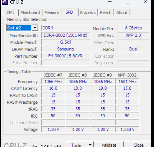

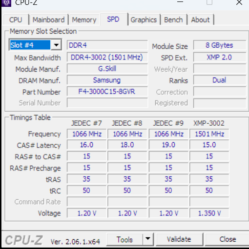

Ein Screenshot von CPU-Z:

Zeige auch bitte immer auch zusätzlich noch den "Memory" Tab von CPU-Z. Weil man da sieht, wie die aktuelle Konfiguration läuft.
Zu deiner Frage: Klar kommst du jederzeit zu der "stabilen" Einstellung. Du gehst ins Bios und schaltest das XMP Profil wieder weg und lädst das JEDEC Profil. Oder versteh ich die Frage nicht?
muss ich nochmal in Windows rein, mache ich gleich
