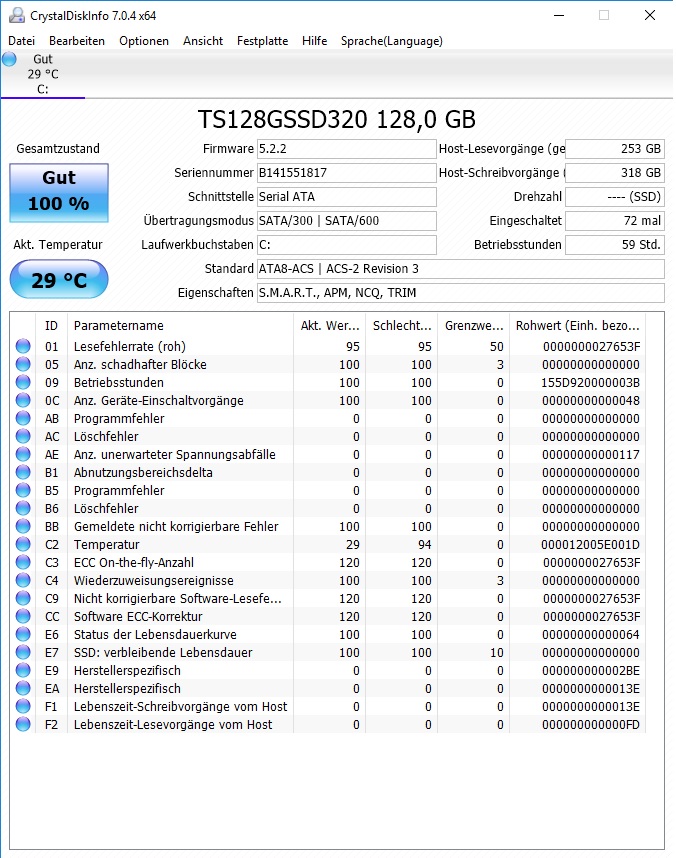

Poste doch bitte mal den Screenshot von CrystalDiskInfo für die SSD, ziehe aber bitte das Fenster soweit auf, dass alle Attribute und auch die Rohwerte vollständig sichtbar sind.

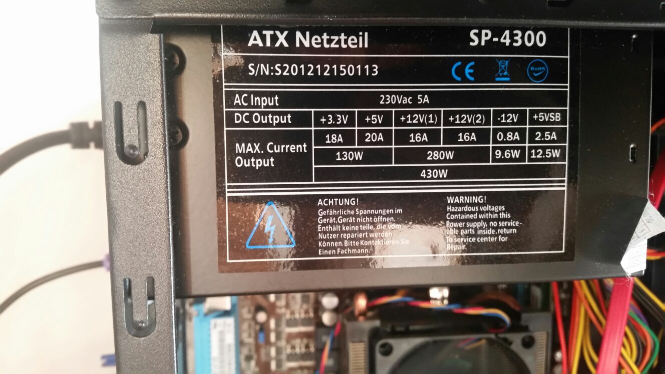

Poste auch mal ein Foto vom Etikett diese SP 4300 Netzteils, denn ich finde keine Daten dazu im Netz und fürchte es ist ein Chinaböller mit miesen Daten und vermutlich noch mieserer Uralttechnik.

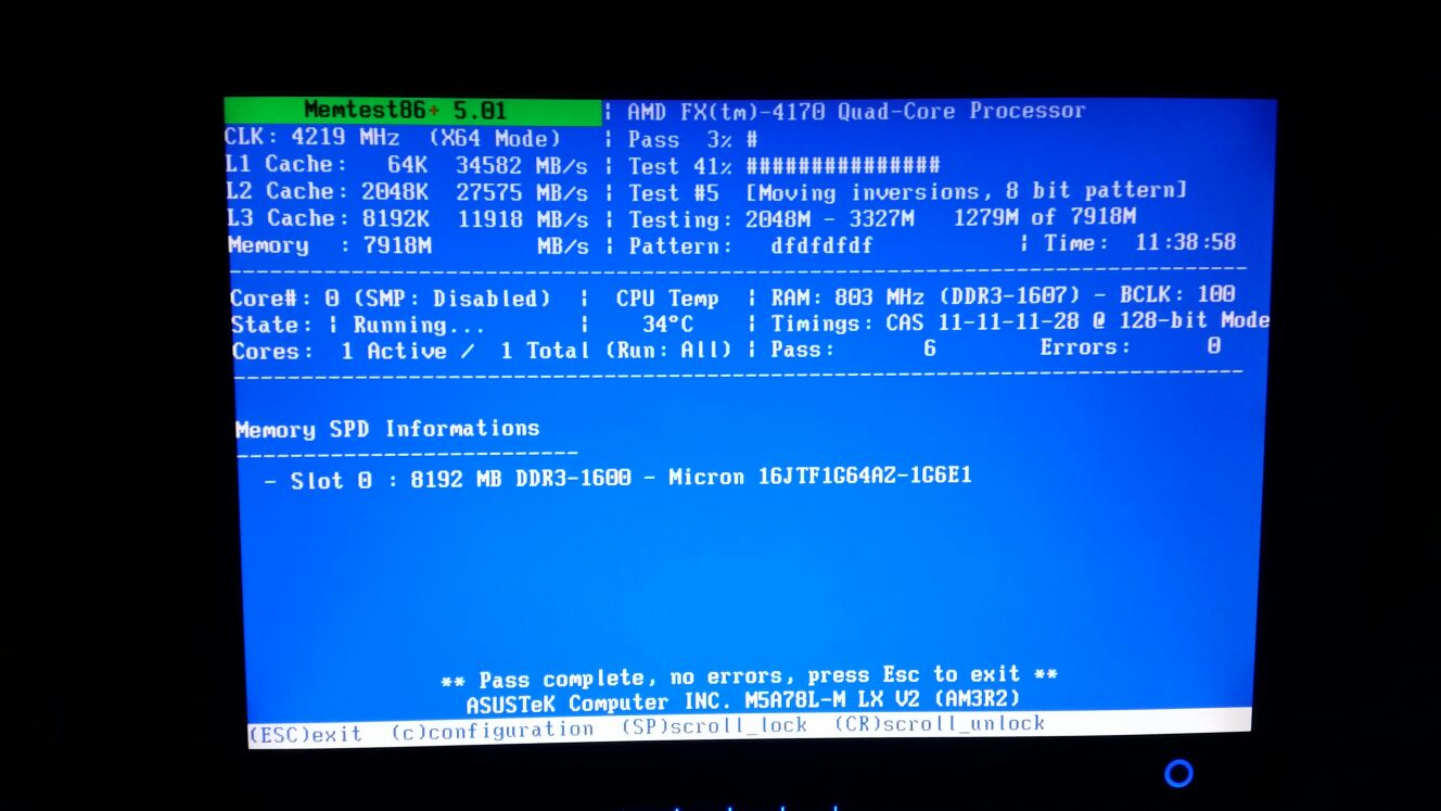

Dann mache den RAM Test mit Memtest86 oder Memtest86+, denn Abstürze sind neben korrupte Dateien typische Zeichen für RAM Fehler. Teste alle Riegel so wie sie eingebaut sind (ist sowieso nur einer, oder), ändere da nichts und lass auch die BIOS Einstellungen so wie sie unter Windows betrieben werden, genau so müssen sie ja auch fehlerfrei laufen. Wenn es keine Fehler gibt, warte 6 PASS ob es so bleibt und wenn es Fehler gibt, teste zuerst mit den Standardeinstellungen neu, sollte übertaktet worden sein und danach teste die Riegel ggf. einzeln um zu sehen ob einer defekt ist oder ggf. eine andere Ursache vorliegt.

Der Screenshot von CrystalDiskInfo kommt gleich, sobald Memtest86+ durchgelaufen ist.
Hier ist aber schonmal das Foto vom Netzteil angehängt. Ich editiere gleich nochmal den Beitrag, wenn Memtest durchgelaufen ist.:)

280W auf 12V, nicht toll für ein 430W Netzteil und ein Beleg für uralte Technik, aber wenn keine fette Graka drin steckt, dann sollte es zumindest von der Leistung her kein Problem sein. Die SSD hat zwar wenige Betriebsstunden, ist aber ein Modell mit einem uralten Sandforce Controller und leider hat die kein Attribut für die Kommunikationsfehler und auch sonst kann man auf deren S.M.A.R.T. Werte leider nicht viel geben. Allerdings flllt mir die hohe Anzahl der unterwarteten Spannungsabfälle auf, dies könnten die Folge von den Bluescreens sein, aber ggf. auch auf ein Problem mit dem Netzteil oder der Verkabelung hindeuten. Urache und Wirkung sind da kaum zu unterscheiden, weil eben die Bluescreen auch zu unerwarteten Spannungsabfällen führen und umgekehrt unerwartete Spanungsabfälle bei der SSD dann zu Bluescreens.

Hast Du denn die Stecker geprüft und sitzen die fest? Wenn ein Molex SATA Adapter verwendet wird, könnte es auch der sein. Ich würde eher mit einem neuen Netzteil anfangen, der Teil ist extrem unschön und mir wäre es das Risiko das der Chinaböller meine HW zerstört nicht wert. Schau Dir die Netzteil Reviews hier bei CB an, dann findest Du auch ein weit besseres Modell welches im Test gut abgeschnitten hat und die Spezifikationen bzgl. der Spannungen und Restwelligkeit einhält, was man wo so einem altmodichen Teil in einem recht modernen Rechner nicht unbedingt erwarten kann und dessen altmodische Technik erkennt man schon an den Angaben über die Lastverteilung. Da werden erstmal alle mögliche Leistungen einfach zur Gesamtleistung addiert, was so nie hinkommen wird und dann ist da zu wenig bei 12V, Netzteile mit aktueller Technik liefern mindestens 90% der Gesamtleistung auf 12V weil die Rechner dort auch fast die ganze Leistung ziehen. Obendrein kommen die besser mit den starken Schwankungen der Leistungsaufnahme klar, die durch heute weit verbreitete die Nutzung von Energiesprareinstellung auftritt und sind viel effizienter als diese alten Netzteile.
