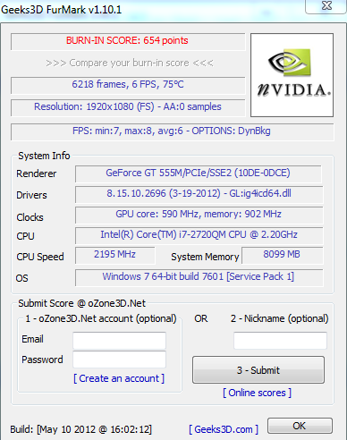

Core Temp sagt höchstens 85 °C
Fur Mark und GPU-Z als Anhang.
Hab mal Battlefield 3 gespielt. Habe die Temperatur mit Angehängt.
Und was sagt ihr schonmal dazu. Den Rest werde ich machen, wenn ich Zeit habe.
