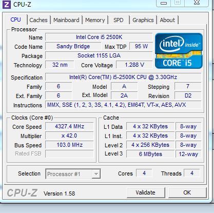

Beim letzten Screenshot von CPU-Z ist die CPU wieder übertaktet. Ohne Übertaktung gibt es die gleichen Probleme?
Stelle den BLCK im Bios fest auf 100 mhz (aktuell sind es 103mhz). Wird es dann besser?

ich hab nach dem cmos reset am bios nichts geändert stell den blck aber mal auf 100 ein. abstürze gab es vorher bei standardtakt auch deshalb hat es eher weniger was mit dem oc zu tun ich selber hab da nix eingestellt keine ahnung ob der blck standardmäßig höher ist.
bios ist das neueste drauf und zwar das 0902

Dann glaube ich, dass der CMOS Reset nicht erfolgreich durchgeführt wurde. Andernfalls wäre der Mulit nicht mehr auf 42.
