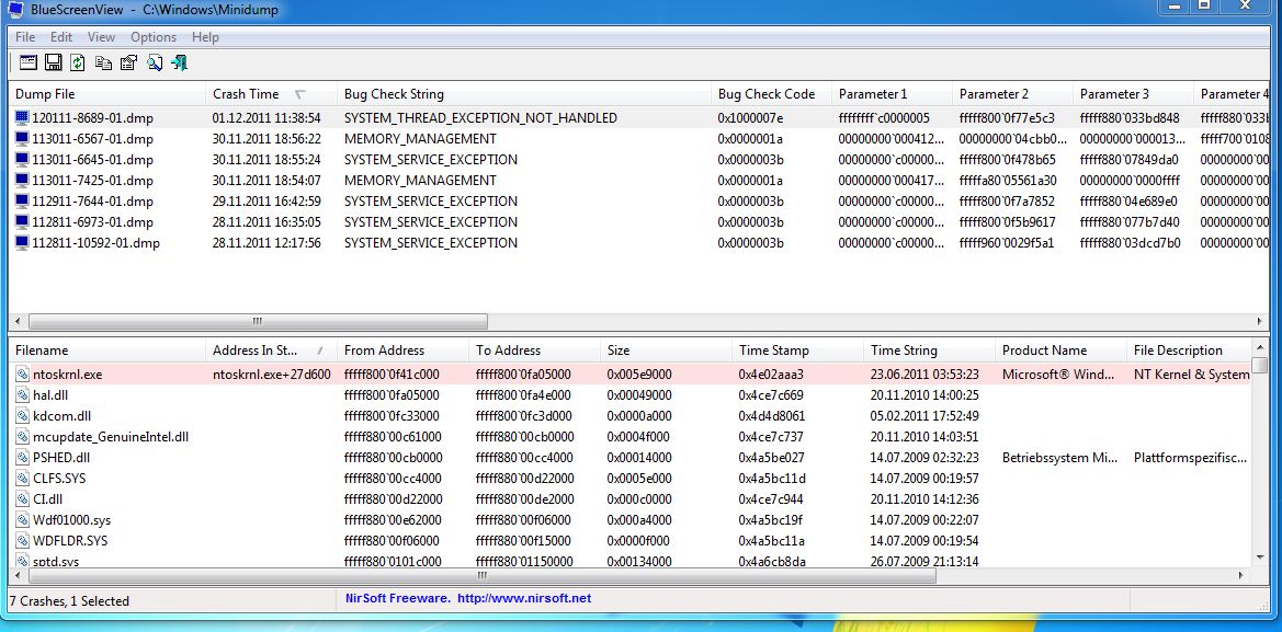

vielleicht is jemand schlauer als ich hier mal ein screen von bluescreen viewer

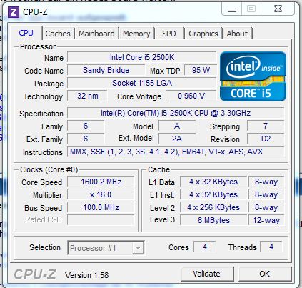

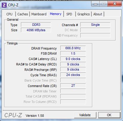

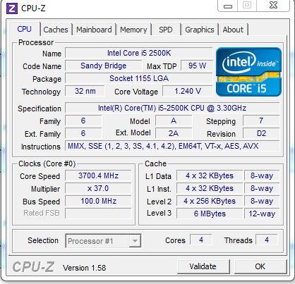

Den Reiter "CPU" bitte einmal unter CPU-Last und einmal ohne Last (idle) machen.
im idle ist lediglich die computerbase seite offen unter last habe ich dafür kurz prime angeschmissen. hoffe du kannst mit den screens etwas anfangen.
es ist nur ein 4GB riegel verbaut da ich mit 8GB das system nicht hochgefahren bekomme.
die bios einstellungen habe ich zurückgesetzt lediglich dram voltage ist auf 1.6v und AI profil auf X.M.P

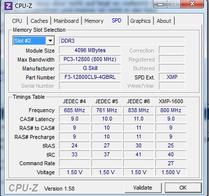

Mit nur einem Riegel -egal welcher- fährt das System einwandfrei hoch und läuft ohne Bluescreens?
Mache bitte noch mal einen CMOS Reset und poste danach noch mal einen Screenshot von CPU-Z -> Reiter CPU unter Last.
